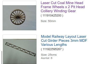

Het zijn wat onderdelen in mdf die nog onderweg zijn:
De vakwerkdelen komen als frame onder de transportband.
Het wiel komt boven als pulley voor de aandrijving van de band.
de groeten van Jacob
En iets in LGBschaal:

Overigens denk ik dat het mdf te zwak is om echt functioneel te zijn. Vooral de spaken van het wiel zijn nogal dun. Het is ook meer voor de sier en de sterkte moet ik anders realiseren.

Vol laten zuigen met dunne secondenlijm dan wordt het drie keer zo sterk!

Ah, dat is een goed idee Paul

Ja dat werkt prima met die verdunde superlijm!
Heb deze truc zelf ook al een paar keer toegepast.
Om de lijm nog iets dunner te maken heb ik de flacon een minuut of wat in heet water gelegd. Wel oppassen dat je je vingers niet "brandt"

Voor het frame krijg ik dan wel voldoende sterkte. Het wiel kan ik bij de naaf nog wel extra verstevigen.

De bouw ligt even stil; ik wacht op materiaal uit het Verenigd Koninkrijk.
Het zijn die mdf delen. De hoogte van de "girder" bepaalt mede de constructie van de transporteur.
