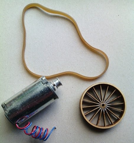

In mijn motorendoos deze Bühler gevonden voor de aandrijving:
de groeten van Jacob
En iets in LGBschaal:
Berichten: 6415
Re: Een kleine baan in een grote schaal: Laden en lossen in 1:22.5
Reactie #101 Gepost op:
09 June 2019, 23:34:27 »
Hmm..., die pulley is niet goed. Zo'n platte riem loopt naar het "hoogste punt" van de schijf, die daarom een beetje een convex loopvlak moet hebben.

Ook moet er meer vertraging in; iets met tandwielen.

De pulley heb ik verder bewerkt; het loopvlak opgevuld, de naaf versterkt, toen geverfd:
