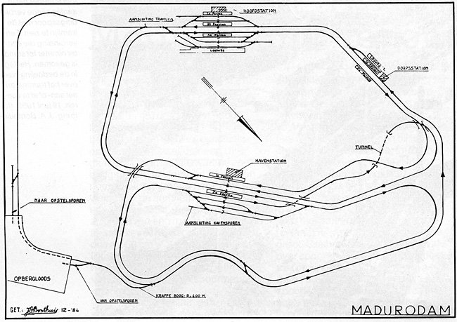

SpoorJijWel
  • Berichten: 23
Re: Even voorstellen / tips voor niet-vaste baan
« Reactie #21 Gepost op: 07 February 2019, 20:01:01 »
Dit vind ik dus een fascinerend baanplan (uiteraard in de praktijk niet haalbaar, maar het idee erachter):
Als je de lijnen volgt zie je dat de treinen eigenlijk het hele park rondrijden, oftewel, het is een heel slim meermaals in elkaar geluste/gedraaide enkelspoor baan, die een perfecte dubbelspoor dienstregeling mogelijk maakt, met treinen die ook nog altijd aan de goede kant (rechts) rijden op de dubbelsporige trajecten.
Willem
