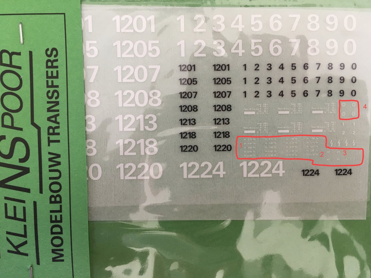

Mijn 1200 begint al aardig vorm te krijgen. Zo heb ik de handgrepen op maat geknipt en gebogen en heb ik de laatste correcties uitgevoerd m.b.t. de verf. Ik ben nu dus toe aan het plaatsen van de afwrijftransfers.
Zoals te zien heb ik de transfers van Kleinspoor. Ik heb een hoop afbeeldingen onderzocht van zowel grootspoor varianten van de 1200 als van bijvoorbeeld de Roco variant. Echter kom ik er niet helemaal uit waar de omcirkelde transfers geplaatst moeten worden, voornamelijk omdat ze zo klein zijn dat je het eigenlijk niet goed kan zien op de foto's.
Heeft iemand enig idee waar de omcirkelde transfers geplaatst moeten worden? Voor het gemakt heb ik er nummers bij geplaatst. Bij nummer 3 staan hele kleine nummers 1 en 2.
Ik hoor het graag en hoop dat iemand mij kan helpen.
Uiteraard plaats ik na het plaatsen van de transfers opnieuw een foto van het resultaat.

Zijn 1 en 2 niet gewoon extra opties om de regel onder de remgegevens te vervangen? Op een andere plek staat dit niet op de loc.
3 zijn depotbordjes zoals die voorheen op de 1200 te vinden waren, zie deze foto uit het Utrechts archief, rechts van de deur. De gerenoveerde hadden deze niet meer
Foto 1200
De kleine cijfertjes zijn de oude cabinenummering, dit stond bij de niet-gerenoveerde versies recht onder de deur (achter het hoofd van het kind), bij de gerenoveerde is onder de deur een traanplaat gekomen, en zijn de cijfers hoger op de deur zelf gekomen. Dat zijn de grotere cijfers onder nummer 4.

Nummer 4 zijn imitaties voor de drukknoppen van de binnenverlichting bij de deuren van cabine 2. Als je goed op foto's kijkt kan je onders naast de cabinedeur een geel stipje zien van de drukknop. En nummer 1 zijn de revisie datums die onder de remgewichten stonden.

Beste allen,
Afgelopen dagen druk bezig geweest met de transfers. Vandaag afgerond. Het is uiteindelijk nummer 1213 geworden. Vanmiddag direct maar even een laag satin vernish over gespoten.
