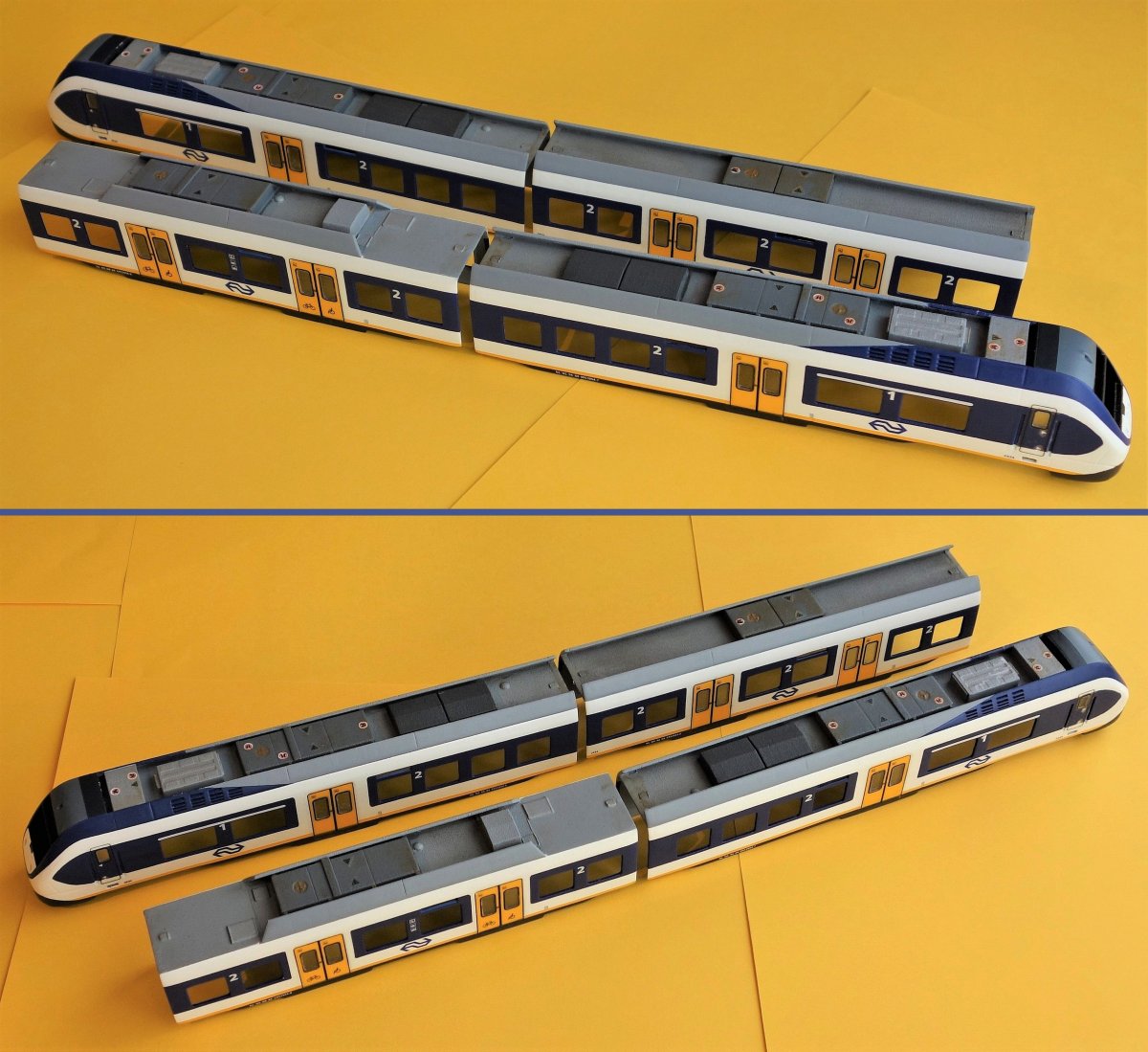

Deel 9 - De afwerking - decals, transfers en vernissen.
Even een update over de werkzaamheden aan de SLT.
Na even een 'winterstop' weer verder gegaan met het aanbrengen van allerlei details.
De decals voor de deuren op de randen afgeschuind met een schuurpapiertje van 1500 korrel. Dan is de opstaande rand weg. Daarna met beetje decal-set de decals op het model gezet. Dit doet wonderen om de boel glad te verwerken.
Daarna de decals met de hoogglans vernis van Valejo afgewerkt. Met een volle platte penseel over de decal heen en ook naast de decal om de rand in de vernis een beetje te verzuipen. Dit een paar keer herhaald zodat de rand van de decal verdwijnt.
Het dak heb ik ook aangepakt, anders is het zo kaal. Zelf bordjes van decals gemaakt met gevarentekens en 'verboden op de lopen'. Die laatste zijn rond en heb ik met een holpijpje uit het decalpapier geslagen. Gelukkig had ik er genoeg gemaakt, want precies een rondje slaan met het bordje in het midden is ook een vak.
En vervolgens bordjes op het dak aangebracht en het dak iets vervuild. En daarna met de airbrush het dak met zijdeglans vernis afgewerkt.
De kappen heb ik ontvet met wasbenzine. Alle vettigheid van de vingers en de stofjes verdwijnen.
En daarna de afwrijftransfers van Kleinspoor aangebracht. Dat zijn er ook aardig wat; visgraten, treinnummers, UIC-nummers, 1e en 2e klas, icoontjes. En op de deuren natuurlijk de camera en de fiets- en rolstoelsymbolen.
Deze heb ik ook allemaal met een heel dun laagje verdunde hoogglans vernis bewerkt. Ten eerst om beschadiging te voorkomen en ten tweede om de transfers weg te laten vloeien. Een transfer is niet echt dik, maar toch krijg je een kleine vertekening als je er langs kijkt.
(Ik heb bijna voor alles van te voren een proefje gedaan op een stukje styreen alvorens het in het echie te doen.
De kappen heb ik even met rust gelaten zodat alle goed droog en uitgehard is.
Na een week de draad weer opgepakt en de kappen nogmaals met wasbenzine ontvet.
En toen weer een spannend moment; het aflakken van de kappen met de laatste vernislaag.
Ik had een proef gedaan met de zijdeglans vernis van Valejo, maar dat vond ik te mat... dus kijken wat er gebeurt als ik het meng met de hoogglans variant.
20 druppels van de ene en 20 druppels van de andere bleek een goede mix. Dan is de glans van het model af en blijf je de details goed zien.
Dus spuiten maar. Eerst één kap aan één kant... eerst zien wat er gebeurt.
Gelukkig...
het komt er mooi strak op te zitten... dan de rest ook maar.
En na deze lap tekst, natuurlijk de foto's...
Het gepruts...
En het resultaat...
De volgende stap is de raampjes aanbrengen en daarna nog veel meer om het model weer rijdend te krijgen.
Maar nu weer even tijd aan de baan zelf besteden.
Ad
