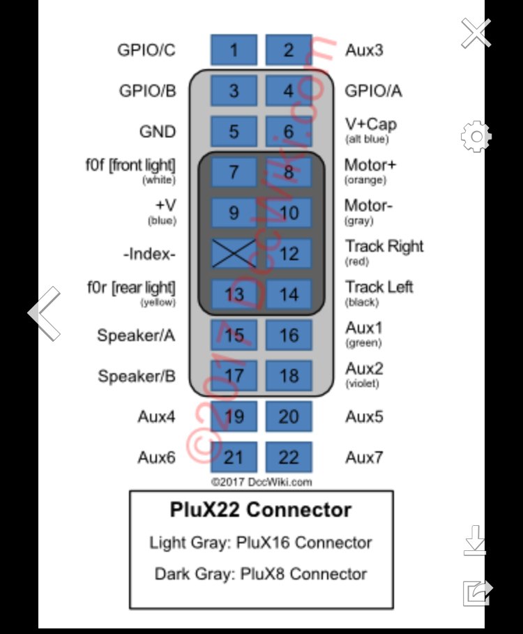

Hans Grasmaijer
Berichten: 3324
Re: Foto van een PluX12 stekker van Esu
05 January 2019, 17:08:59 »
Misschien heb je hier nog wat aan. Plux12 is pin 7-18.

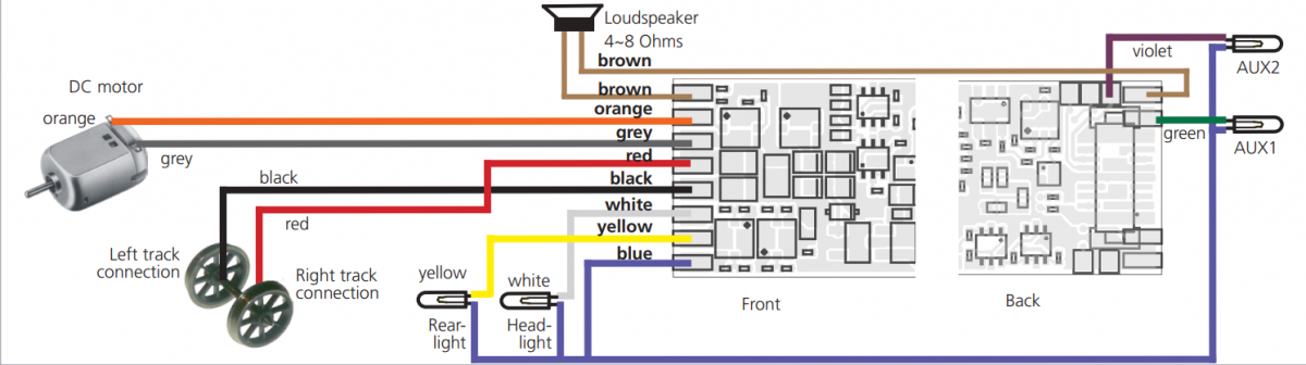

Timo
Team encyclopedie
Berichten: 4655
05 January 2019, 17:11:40 »
Bedoel je dus de draden op de decoder? Want de stekker ligt inderdaad vast in de standaard die Klaas linkte. LoSo handleiding heeft plaatje met draden naar de meeste pads. Bedoel je dan de drie pads rechts hier:
Iets later in de handleiding staan ook nog de pads voor een power pack.
Timo

HansQ
Berichten: 2048
Daar waar de rook is, is de kortsluiting...
05 January 2019, 19:05:23 »
Even multimeter erbij en aan de hand van de Plux22 layout kijken wat aan wat vast zit?

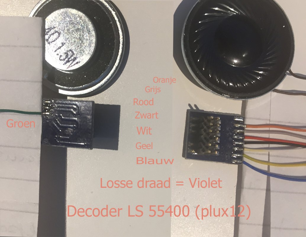

Mar-Cas
Berichten: 296
Samen bouwen a.d. woonkamerbaan is wel zo gezellig
Re: ESU, PluX12 stekker, foto gezocht
05 January 2019, 21:04:55 »
FF pic gemaakt van LS 55400 decoder connnector plux 12 kabel
Moet je het mee kunnen doen. sec6,
Greetz Caspar
(edit) mocht je nog n stekker nodig hebben , de mijne moet er nog af. wil m wel ruilen tegen n 8 polige
