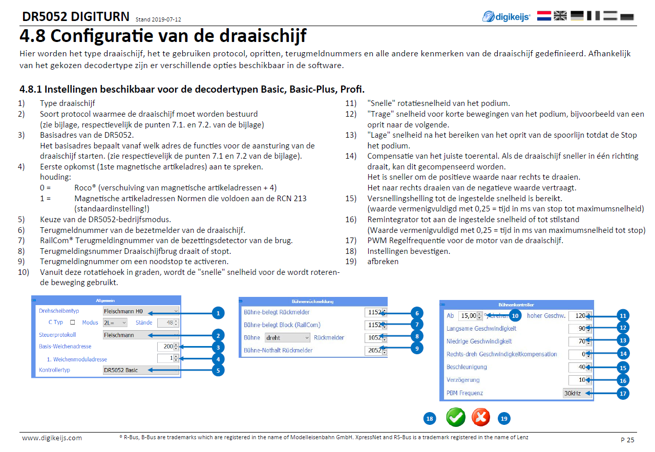

Begin even bij het begin, Loconet en de s88 eruit en op de basic mode zetten. Werkt het dan wel? Ja dan werkt het wel maar niet goed! Start niet goed draait langzaam en stopt te vroeg! Voeding is 17 Volt gemeten.

@Edwin het lijkt me dan een instelling probleem. Welke draaischijf heb je precies en welk schaal (HO/N)
Als je 1 kort klikje geeft op een van de 2 knopjes (links of rechts) op de dr5052 module zelf, gaat de draaischijf dan naar de volgende positie (dus draaid de draaischijf 1 positie verder)?
Heb je in de instellingen bij de posities jouw indeling overgenomen in de software? Dit is namelijk nodig zodat de controller weet op welke positie er een op/af rit is. Als deze niet kloppen dan zal de controller op verkeerde posities stoppen.
Groeten, Marius
Ik heb de posities overgenomen zie de foto's.
Met vriendelijke groeten Erwin

Ik ga het zeker proberen! Alleen wil ik nu eerst de draaischijf goed werkend hebben in de DR 5052 basis uitvoering. Alleen weet ik niet goed welke instellingen ik zou moeten aanpassen. De brug ontgrendeld soms niet goed wat ie wel doet met analoge draaiknop en stopt te vroeg bij de afrit. En rechtsom draait de brug veel langzamer dan linksom.

In het config programma kun je de snelheden afregelen, is dat iets? Ook het verschil tussen  linksom en rechtsom draaien is in te stellen.
