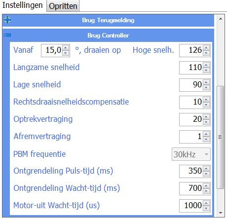

Van schoonmaken verwacht ik eerlijk gezegd niets, immers Analoog werkt de draaischijf zowel met het Fleischmann kastje als met kortstondig verbinden van draadjes goed.
Als de contacten hier het probleem waren geweest had hij Analoog ook niet goed gewerkt.
Ik heb even met een hele simpele handheld oscilloscoop het puls signaal vanuit de DR5052 gemeten en die is bij standaard instellingen ongeveer 275msec.
Het puls signaal is het signaal dat nodig is om 1 positie voor of terug te gaan (zie het als het korststondig met het draadje contact maken). Vandaar mijn vraag om kortstondig contact te maken.
Met een normale multimeter is dit niet goed te meten omdat het signaal te snel is. Je zou iemand in je buurt moeten hebben die dit kan meten met een oscilloscoop.
Alles is ongeveer geprobeerd en uitgesloten dus wat rest is het signaal te meten wat uit de DR5052 komt.
Ik weet niet of de mogelijkheid bestaat maar je zou met je spullen naar Digikeijs kunnen gaan en het daar laten zien.
Peter

Hallo Peter,
Ik ben op de achtergrond bezig via Facebook digikeijs usergruppe!
Ik heb wat instellingen veranderd in de software op aangeven van Karst. En de draaischijf draait  :) nu nog fine tunen! Ik zal later nog posten wat de instellingen zijn.
In ieder geval bedankt voor het meedenken (y)
Met vriendelijke groeten Erwin

Ik heb vandaag een nieuwe draaischijf aangesloten op de DR 5052 in de basic uitvoering! Zie foto's
Met mijn vorige schijf had ik problemen waarvan ik dacht dat het aan de draaischijf lag. Maar vandaag de nieuw uit doos aangesloten op een 2de DR5052 maar eigenlijk nog steeds problemen. De brug wil niet starten of gaat maar 1 oprit verder als ik 180 graden activeer. Daarna lijkt het alsof de draaischijf spanningsloos is. Maar in het scherm van de dR5052 draait de brug wel eindeloos rond. Heb de voeding van de DR5000 geprobeerd / treintrafo en de voeding die ik standaard erbij heb 24 volt 2 ampère terug geschroefd naar ongeveer 17 volt. Maar niets geeft verbetering. Ik zal wel wat fout doen maar wat. In de analoge configuratie gaat alles goed.
Is er misschien iemand in de buurt van Haarlem die mij zou willen helpen hiermee? Dan graag even per PM contact.
Alvast bedankt voor de moeite met vriendelijke groeten Erwin
Erwin

Na de upgrade naar versie 1.3.0 draait de Fleischmann niet meer linksom.
Groet Stoom
Het blijkt dat de DR5052 helaas defekt is. Vervanger is onderweg.
