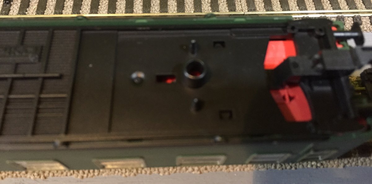

Mijn Piko Silberling zoals
hier
te zien, blijkt enigszins scheef te staan.
Het valt misschien niet eens zo op, maar ik zie zulke dingen na verloop van tijd. En dan stoort het me.
Ik heb het rijtuig opnieuw open gehaald, want ik vermoedde dat het te maken had met de inbouw van binnenverlichting (door mezelf). Maar ik kan niets vinden dat daarop duidt.
Wat is het geval:
Het rijtuig lijkt aan de voorzijde (stuurstand) lager te staan dan aan de achterzijde.
Verder heeft het de neiging om om de lengteas enigszins naar rechts te kantelen (wat vooral opvalt als het gekoppeld is met andere rijtuigen).

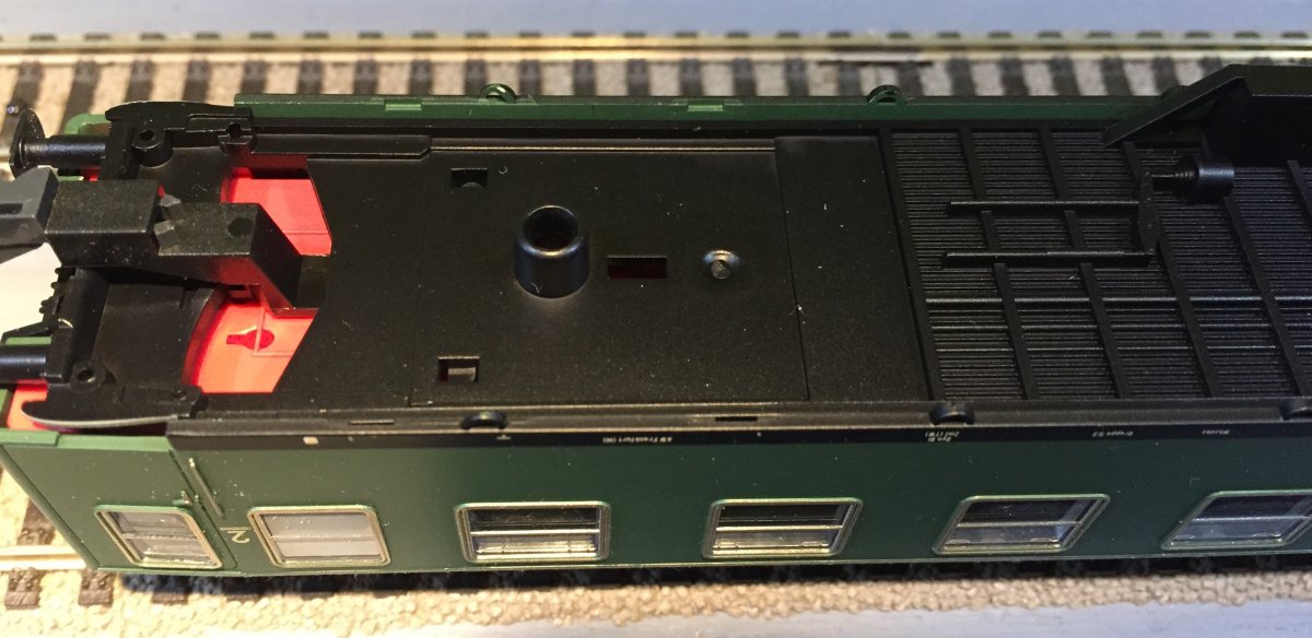

De draaistellen blijken verschillend gemonteerd:
Het voorste draaistel heeft in de hoogte een grotere speling dan het achterste draaistel.
Bij het voorste draaistel bevinden zich links en rechts van het draaipunt van het draaistel nokken aan de bodem van de bak, die het kantelen van de bak beperken.
Bij het achterste draaistel ontbreken die nokken.
Op zich is dit volgens mij een gangbare constructie voor 4-assige wagens en rijtuigen. Als het echter leidt tot scheefstand, dan lijkt mij dat er toch iets mis is.
Zou het misschien komen omdat ik de draaistellen los van de bak gehad heb (wat overigens alleen lukt vanaf de bovenzijde, waarbij je eerst ook nog het veertje van de het kortkoppelingsmechanisme moet verwijderen)? En deze vervolgens niet goed vastgeklikt heb?
Dat lijkt me onwaarschijnlijk want de draaistellen zijn beide niet meer naar onderen los te trekken.
En dat ze klemmen aan de bovenzijde is ook onwaarschijnlijk. Het veertje van de kortkoppeling zit er immers boven en het mechanisme kan vrijelijk bewegen.
By the way:
Ook als de kap eraf is, blijkt de boel scheef staan. Dus ook daaraan kan het niet liggen.
Daarom mijn vraag:
Is iemand van jullie iets bekend over Silberlingen van Piko die scheef staan?
Er moet nog wel worden gezegd dat het rijtuig mooi rijdt zonder lelijke tuimelbewegingen over de lengteas. Dus hoe groot is het probleem nu eigenlijk?
Het "probleem" wordt wat mij betreft al minder als het het vaker blijkt voor te komen (en niet komt doordat ik aan het knutselen geweest ben).
(Soms heb ik wel eens het gevoel dat ik overmatig veel maandagmorgen-exemplaren in huis heb. Maar ook dat kan ik niet hard maken. Of ligt het toch aan mijn kritische instelling?)
Ben benieuwd naar jullie reacties.
(Het is kerstavond. Voor mij niet een heel speciale avond. Niettemin allen een prettige kerst toegewenst)
Groet, Bas

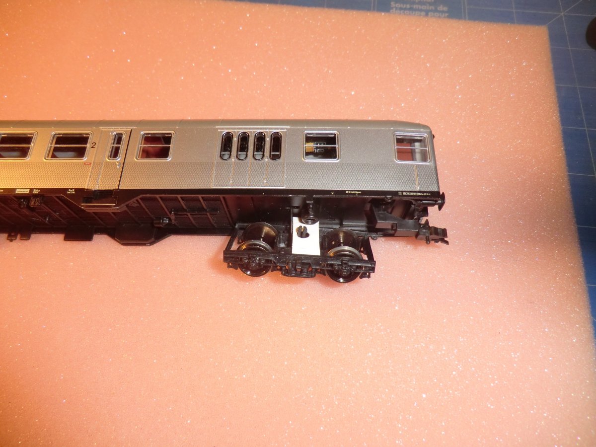

Het is dan geen Silberling, maar in de basis komt de wagen aardig overeen:
Aan de ene kant geen nokjes en
aan de andere kant wel, deze nokjes moeten even hoog zijn en houden het rijtuig recht.
Die van mijn piko DB Bm 235 zijn 5,2 mm hoog.
Hopelik helpt dit je ook.
Laatst bewerkt op: 24 December 2018, 23:56:55 door nighttrain1
