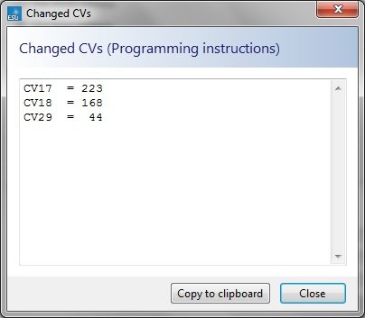

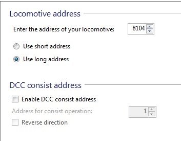

Ger,
Veranderen van het adres in lang adres is zo simpel met de lokprogrammer. Dat ik dat jou mag uitleggen is wel heel erg
Voor de anderen een korte beschrijving:
- Open de lokprogrammer
- Maak een nieuw project
- Voer het gewenste lange adres in
- Klik vervolgens op toon gewijzigde CV's
Voer nu deze instellingen in de decoder met je multimuis.

Ha, met de Programmer lukt me dat ook, maar die Zimo luistert daar niet naar. Dus hier ouderwets CV's sleutelen. Vandaar ook mijn onkunde in het "old school" programmeren...
Maar: dank! Mijn Programmer staat overigens in het Duits..
