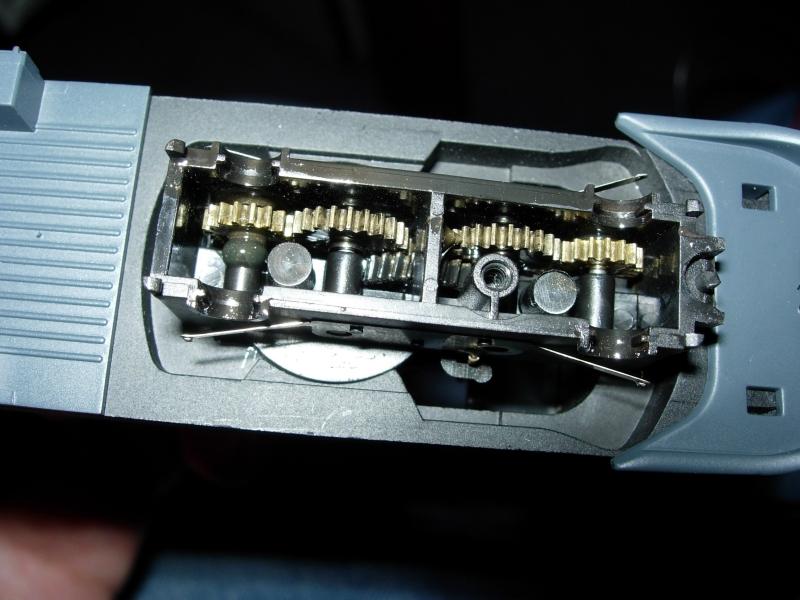

  • Berichten: 22751
Re: Marklin/Trix koploper
« Reactie #786 Gepost op: 20 December 2008, 21:54:53 »
Voor de liefhebber.
Het aangedreven draaistel moest toch open om de stroomafname op orde te brengen.  >:(
De lagering is keurig.
Remco.
  • Berichten: 6325
« Reactie #787 Gepost op: 20 December 2008, 22:03:40 »
Henk,
Ik heb vandaag nog wat getest maar die van mij wordt zowel getrokken als geduwd perfect gedetecteerd. Dus met stroomafname 'lijkt' niets mis.
Ik neem aan dat jij bovenstaande operatie met die reden bent begonnen ?
Gr. Remco.
  • Berichten: 22751
« Reactie #788 Gepost op: 20 December 2008, 22:09:40 »
Yep, draadbreuk.
Helaas geen onbekend euvel bij recent Mätrix materieel.
Remco.
  • Berichten: 6325
« Reactie #789 Gepost op: 20 December 2008, 22:11:11 »
Ok ja ik heb dat eerder gehoord met de 1200, gelukkig zelf geen ervaring mee maar goed vervelend is het wel  :-X
