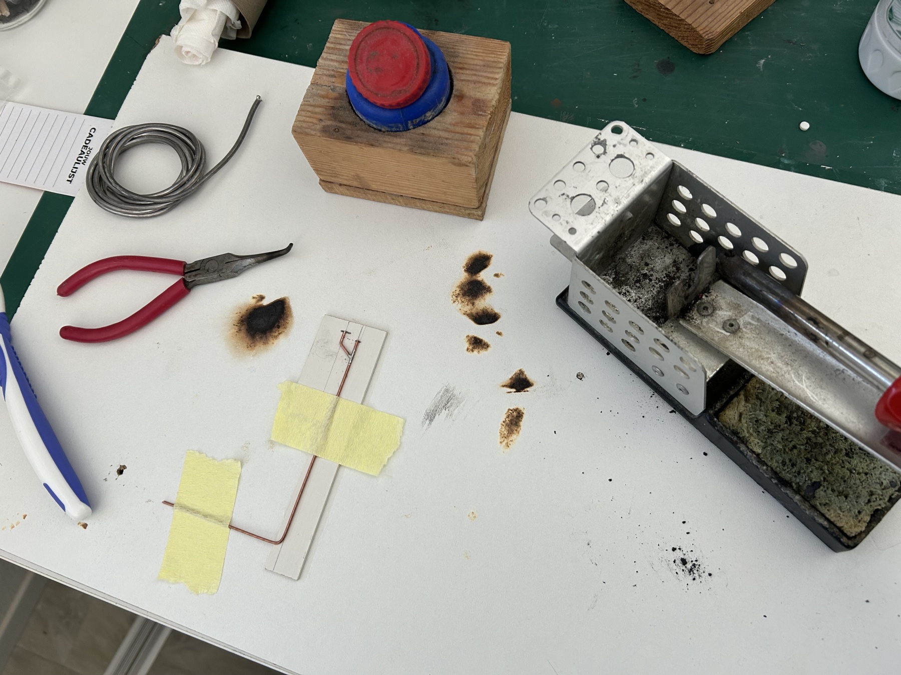

Noordernet
  • Berichten: 3386
Re: Frans loodsje et cetera: regenpijpen
« Reactie #2597 Gepost op: 01 April 2025, 10:46:38 »

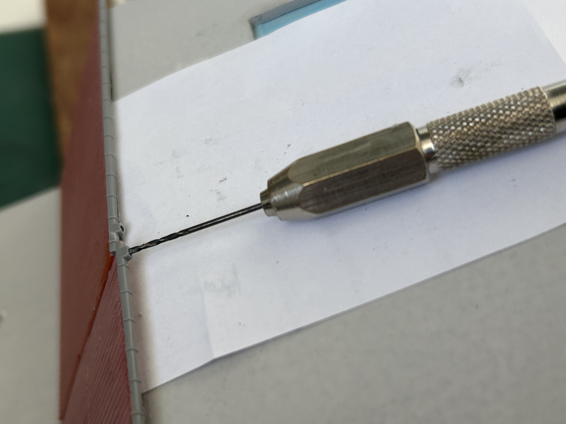

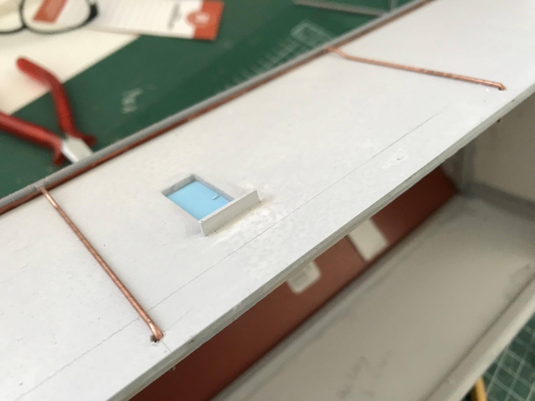

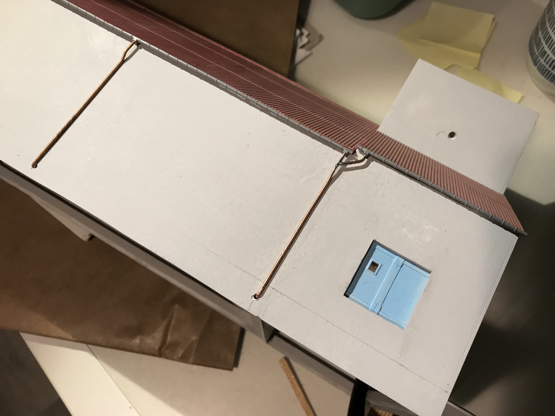

Of hoe die afvoeren ook wilt noemen.
Ik zette de koperen kern van installatiedraad in de accuschroefboormachine en trok het al draaiend mooi recht.
Mijn gebouw verdwijnt straks gedeeltelijk in de ondergrond. Omdat die extra frutsels kwetsbaar zijn, boog ik ze door de gevel naar binnen.
Ik boorde de afvoeren van de goten wat uit. Het verdunde uiteinde van de regelpijpen past daar dan mooi in.
Wolter

Mooie pijpies Wolter  (y) 1,5 of 2,5mm2?
Als je in de gaatjes waar de pijpen door de gevel naar binnen gaan, een beetje bakpoeder/backing soda strooit en daar een druppel dun vloeibare secondelijm op laat vallen, gaan ze aan de onderkant nooit meer los.  :)

Inmiddels ø 1,35 mm, Eric.
Ik ken het trucje met het vastzetten, maar bedankt voor het delen.
Wolter

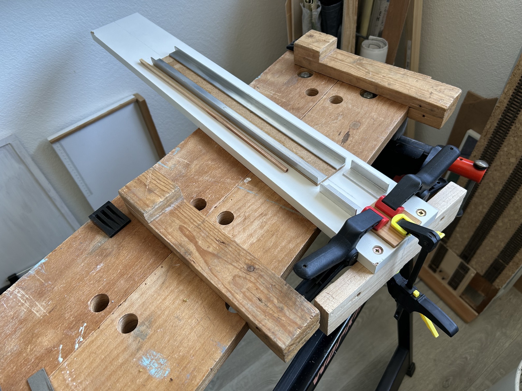

« Reactie #2600 Gepost op: 06 April 2025, 11:51:02 »

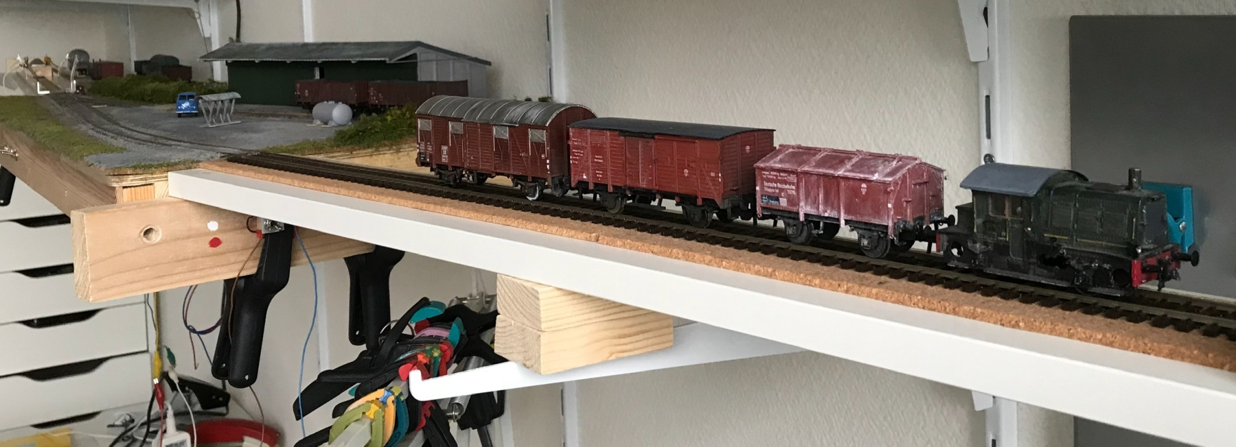

Dat weidehek wordt het laatste grote scenerydeel van Werkend Diorama Tolbert Landbouw. Dan houd ik straks mijn vee een beetje binnen de heggen. Plaatselijk waren er allerlei varianten, unikaten eigenlijk.
In de categorie ‘Doe eens gek’ kwam aan de andere kant ook een uithaalstukje. Gewoon weer met lijmklemmen vastgezet, wat vrij avontuurlijk in de lucht hing, hoewel stevig. Leuk om een keer doorgaande treinen te laten rijden, maar dit leidt wel tot nieuwe bouwkriebels. Mijn vrouw zag het al: ‘Moet je er niet een paar modules bij bouwen?’  (y)
Wolter

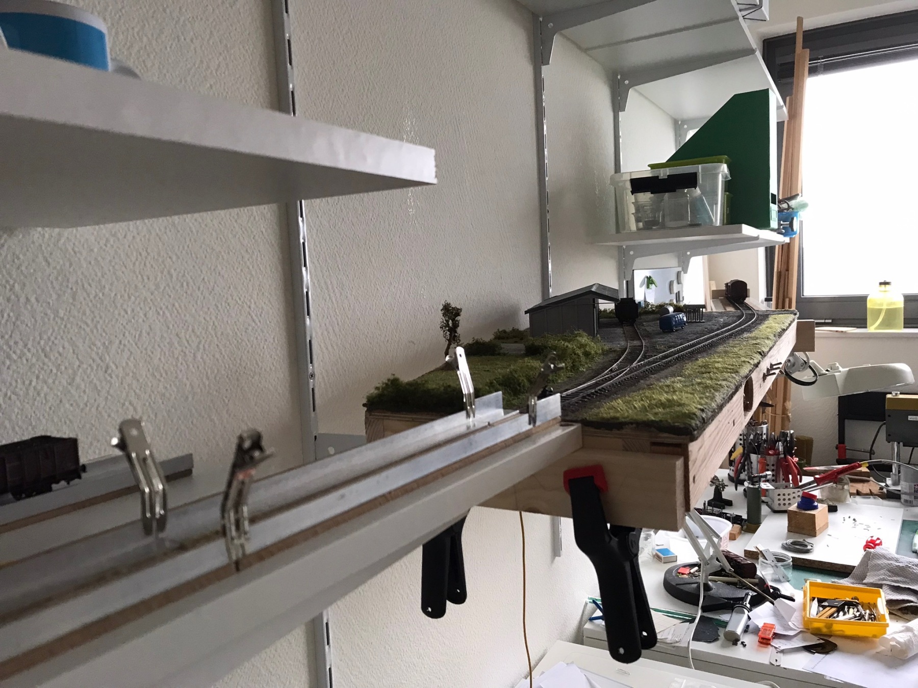

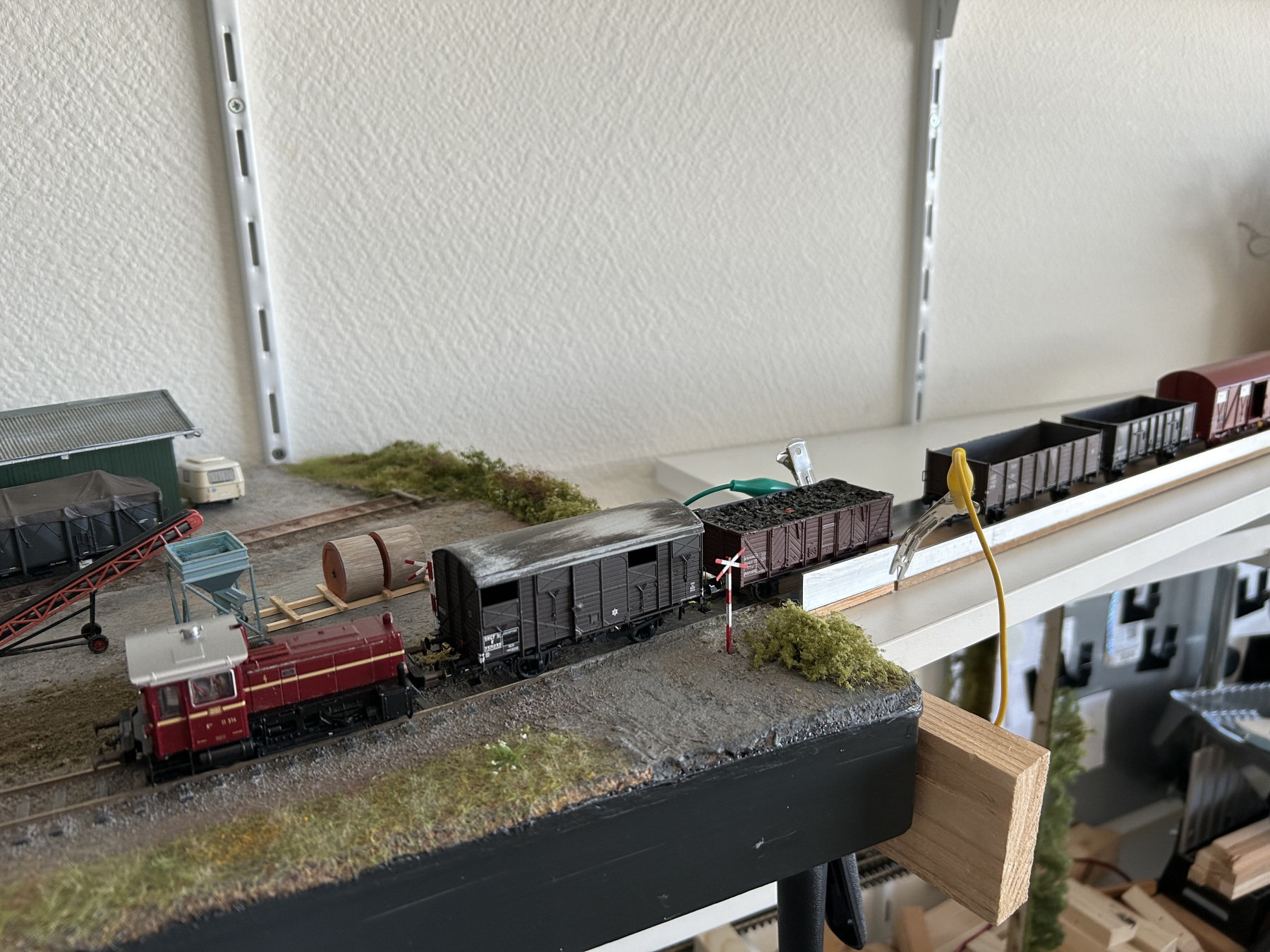

Het enkele spoortje dat ik twee jaar geleden aan mijn bakje Tolbert Landbouw kon hangen beviel niet erg.
Ik maakte er een Fiddle Yard voor cassettes van, volgens hetzelfde systeem dat ik aan de andere kant van Tolbert heb hangen.
Voordeel is dat ik het materieel veel minder hoef aan te pakken bij het omwisselen. Ook kan ik veel makkelijker een cassette links wegpakken en rechts herplaatsen. Er komt wat meer dynamiek in de treinenloop.
Wolter
« Laatst bewerkt op: 06 April 2025, 12:50:19 door Noordernet »

Slim Wolter. Als je de plank waar de cassette op staat iets verbreed, kan je bv een cassette ook naar achter verschuiven etc. Dan heb je je eigen dynamische schaduwstation ontwikkeld  (y)

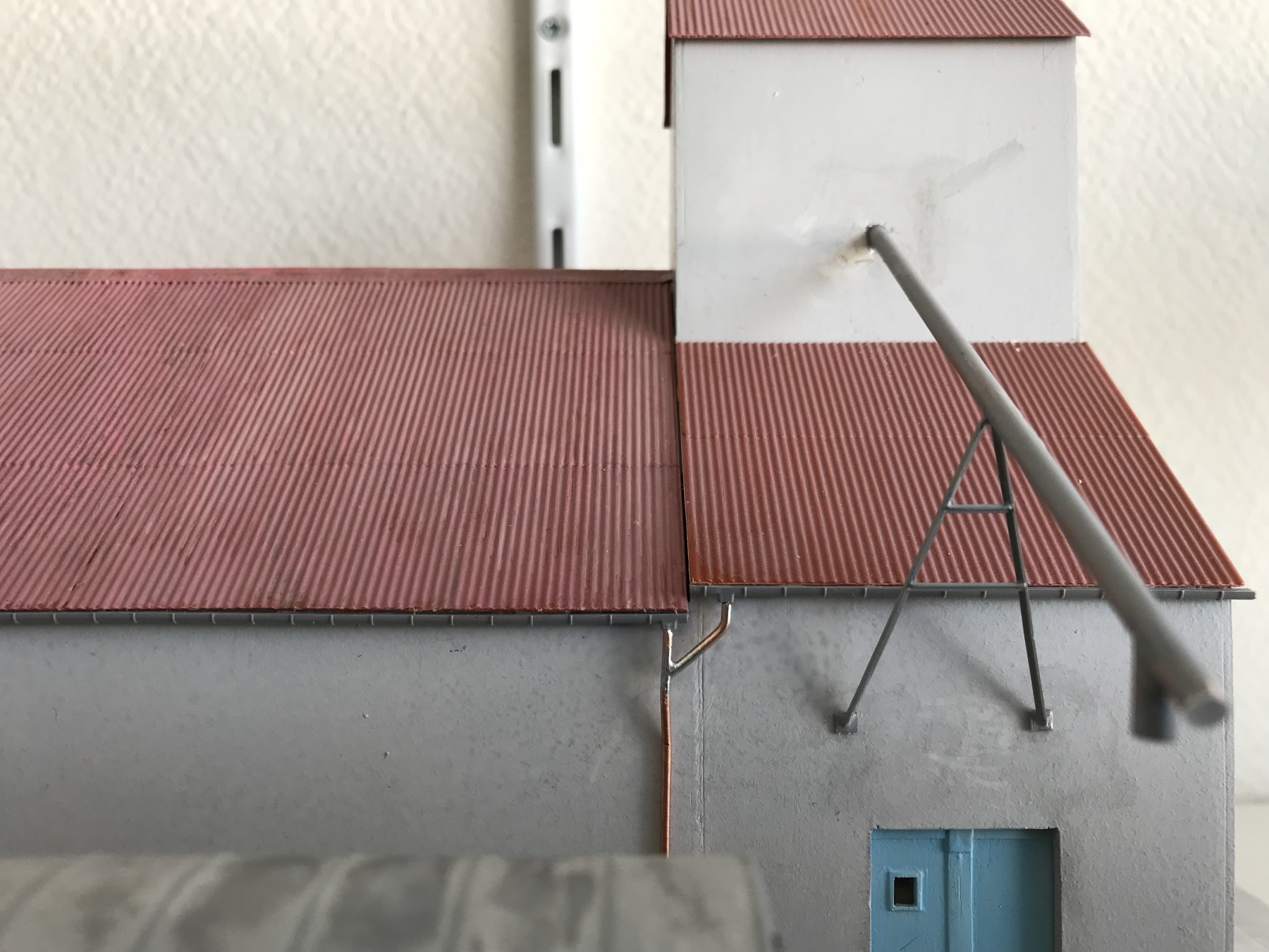

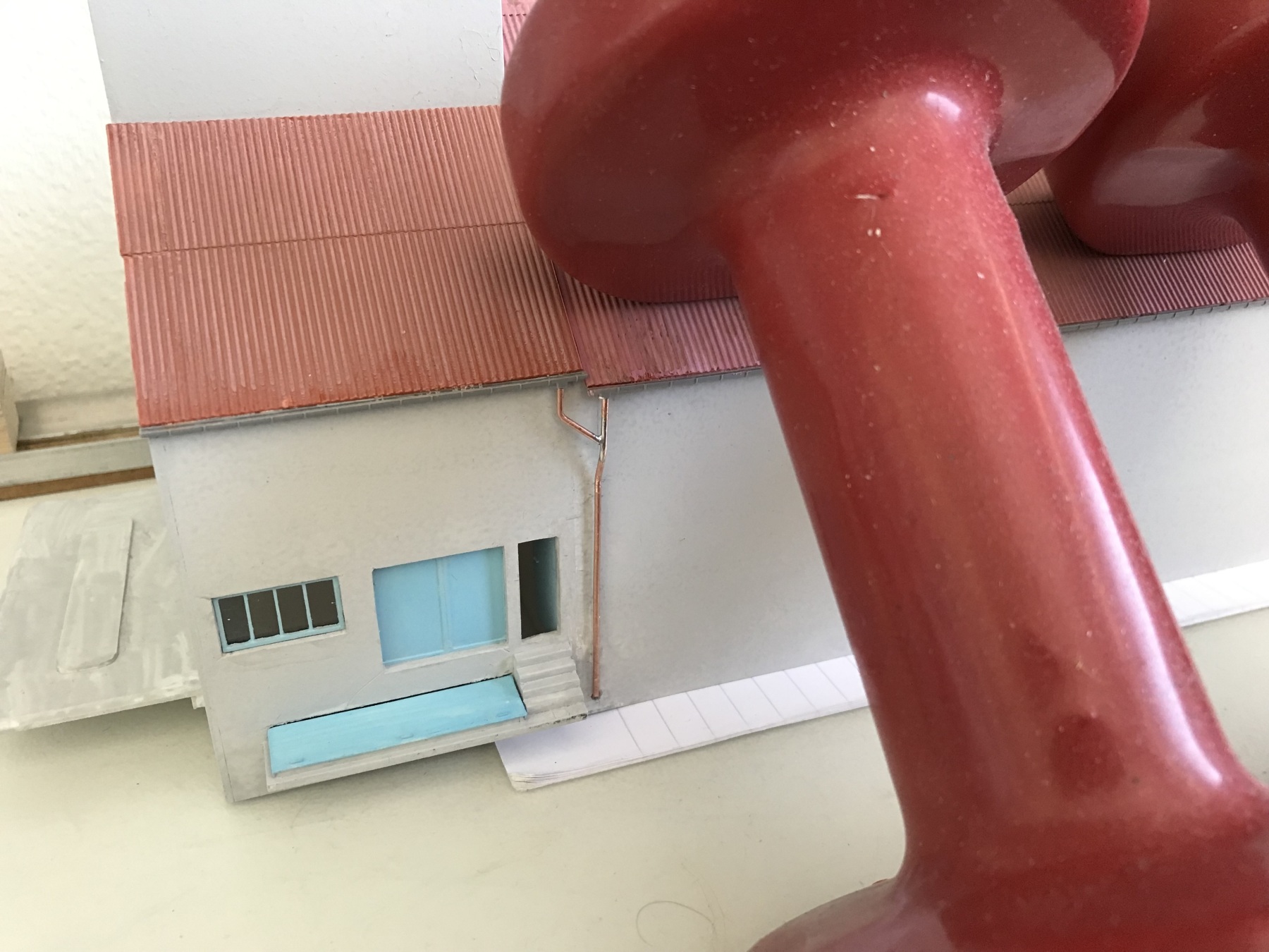

« Reactie #2603 Gepost op: 07 April 2025, 14:32:02 »
Klopt wel.

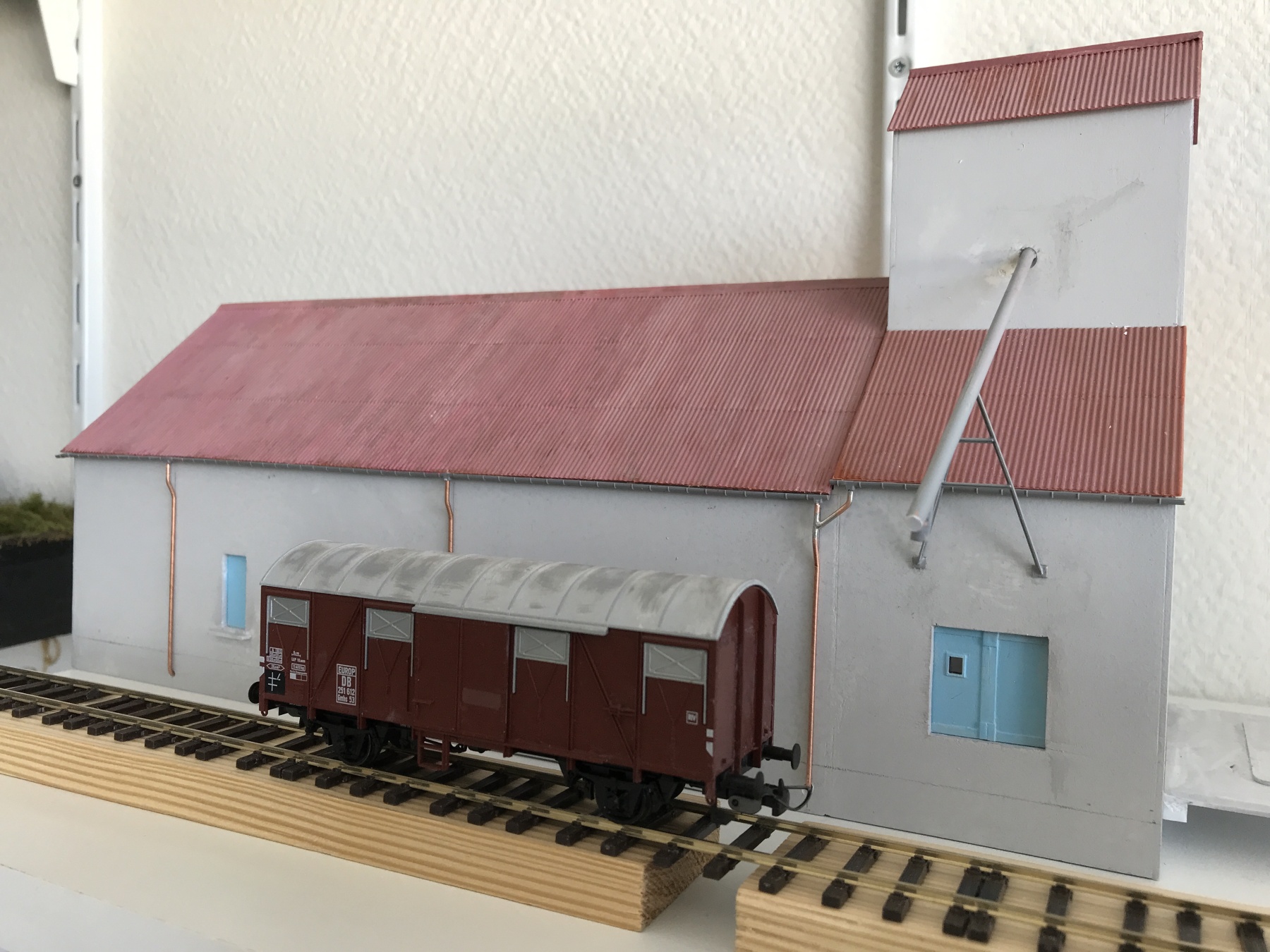

Intussen werd het gebouw rondom, voorzover zichtbaar, van afvoeren voorzien.
Wolter

Netjes Wolter.  (y)
Maakt het toch af zo'n regenpijp aan de dakgoot. ;D

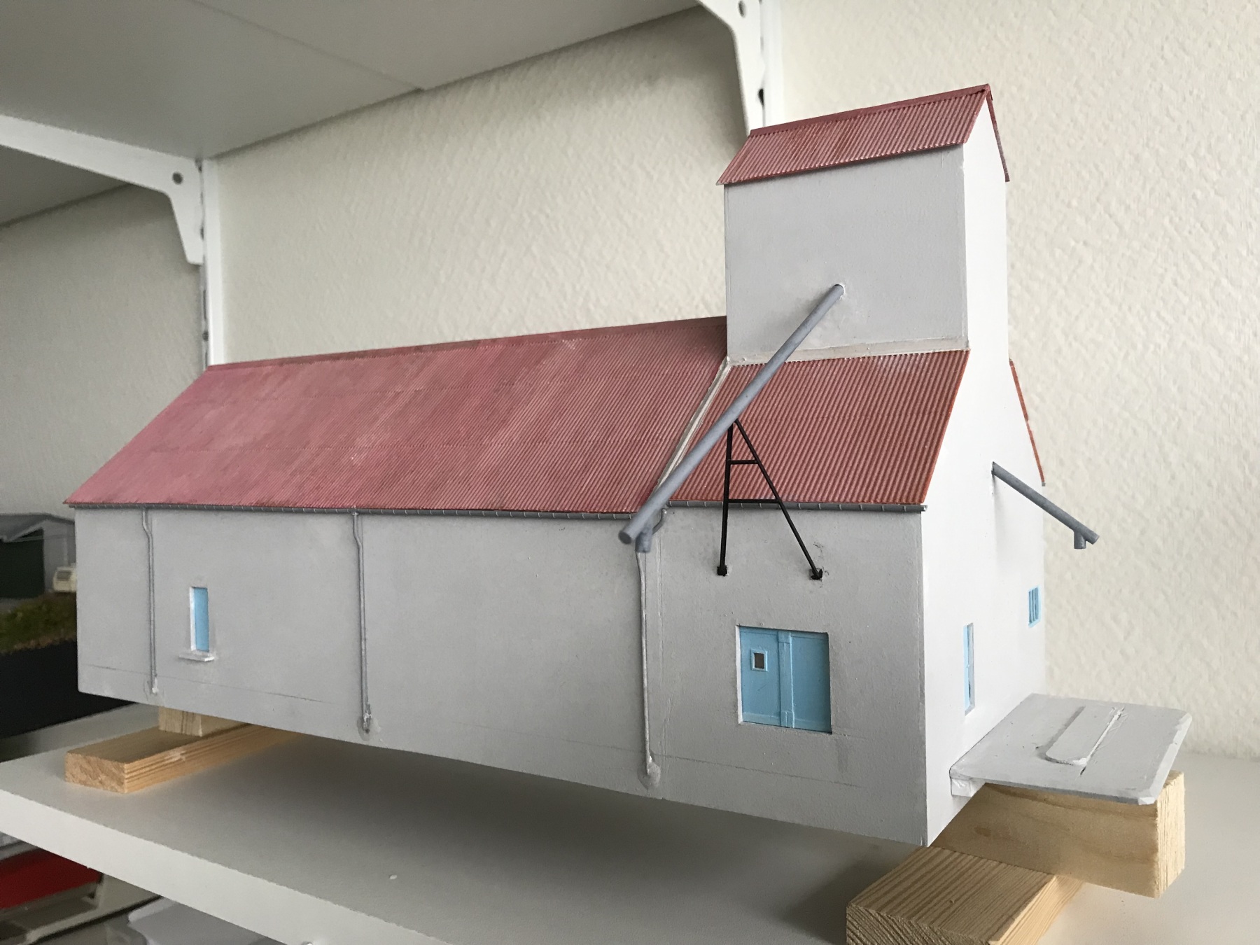

Noordernet
  • Berichten: 3386
« Reactie #2605 Gepost op: 08 April 2025, 15:34:54 »
De stand van vandaag.
En de eindstand van gisteren.
Wolter
