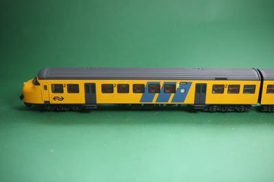

Heb zelf 5 plan V's. Dit met de bedoeling ooit eens iemand tegen het lijf te lopen die een plan T voor me wil maken.
Maar dan moeten die andere twee natuurlijk ook onder het mes. Tenminste, ik neem aan dat Frank de T op 1:87 maakt?
Zelfde voor de hondekop en mat "46. Dat het stellen kost snap ik. Maar waar vind ik iemand die de ombouw wil doen? Ben zelf, kuch, kuch, niet erg handig.

Hier een reportage van de plan /T die Frank gemaakt heeft.
Hij is erg fraai.
Gr. Gerco
Nee, ik houd de maatvoering van Fleiscmann plan V aan. Zo past een T bij de plan V's. Het is schier onmogelijk de maatvoering op 1:87 te krijgen. Er moet dan ook naar ander glas worden uitgekeken. Anders krijg je veel te kleine ramen naast te brede raamstijlen. Ik denk dat het geen gezicht is.

@iedereen, kun je de Plan T niet beter gewoon in schaal 1:87 uit Styreen maken? Is dat niet makkelijker als veel snijwerk met een FL Plan V met een verkeerde lengteschaal.
