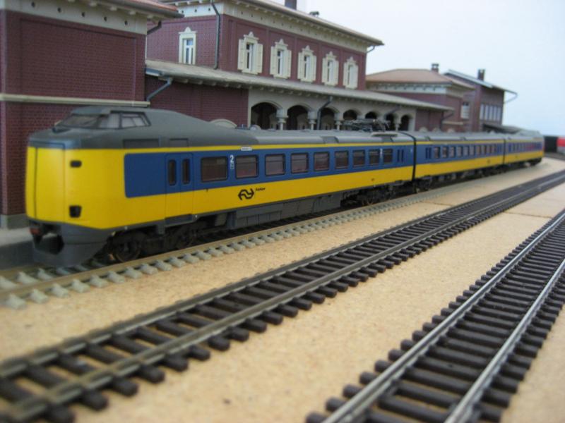

Ik ben een koploper aan het renoveren en heb een vraag over de wielen.
Als ik de stanaars wielen van lima bekijk heb ik echt het idee dat ze zowat uit mekaar vallen als ik er te lang naar kijk.
Nu zou ik deze graag willen vervangen, maar dan zou ik als het mogelijk is hem ook wat lager op zijn wielen willen zien.
Nu is het ook zo dat het motorhuis zijn eigen wielen heeft dus ik weet niet of dit zomaar kan.
Heeft iemand hier misschien een suggestie voor een juiste oplossing.

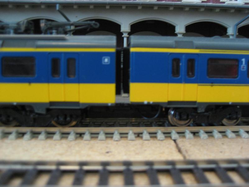

De wielen vervangen door de standaard roco wielen.
De aangedreven wielen laat je zitten, maar de oude lima heeft natuurlijk niet zo'n geweldige stroomdoorlatende wielen.
Om van de oude koploper een moderne goed lopende trein te maken naar maatstaven van nu moet je dus gaan werken met stroomdoorvoerende koppelingen. De stroom krijg je dan van een hele hoop goede roco wielen en dan nog de beetjes erbij van de oude Lima aandrijfwielen en je hebt een perfekt aangedreven treinstel. Met minder verbouwen zie ik niet echt winst. Dus Rocowielen overal waar dat makkelijk kan. kortkoppelingen met stroomdoorvoerende koppelingen van Viessman of marklin.
En dan kruipt hij digitaal zolangzaam dat een slak er slaap van zou krijgen
En het werk valt best wel mee.
mocht je voor deze optie gaan?
Succes.

Als je stroomvoerende koppelingen gebruikt (b.v. de 4-voudige van Roco of Heljan) dan kun je 2 draden gebruiken voor de stroomtoevoer en 2 draden voor het geschakeld (via de decoder) aansturen van de binnenverlcihting.
Voor de verlichting zelf leveren veel leveranciers (Viessmann, Digirails) LED strips. Als je die te duur vindt kun je zoiets ook zelf maken van een lange strip "Eurokaart" materiaal (
rastermat]
) en SMD LED's of Kruidvat LED's. Uit de kaart uit de link kun je minstens 10 rijtuigverlichtingen maken.

Let op met de verlichting!!! natuurlijk kun je er ook binnenverlichting in bouwen maar het plastic van de koploper is dun en schijnt snel door, dus daar moet je wat aan doen, ik zelf heb het nog niet gedaan, De bovengenoemde koploper is met simobakoppelingen uitgerust. met kopsluitverlichting van Tom van Weert en een decoder in de motorwagen en een functiedecoder in de stuurstandwagen.
Mocht je nog vragen hebben mail gerust.

Ik heb de moto rijtuig gelaten zoals die is. Decoder er in geknutseld en verlichting van Tom van Weert. En de motorloze bak roco wielen met op iederstal een sleper. Functiedecoder er in en de verlichting. IK heb geen problemen voor de rest. En als je een icm 3 wil moet je ook de hoeken achter de machinisten huis weg schuren en spuiten. Baan schuivers niet vergeten.
Succes alvast
