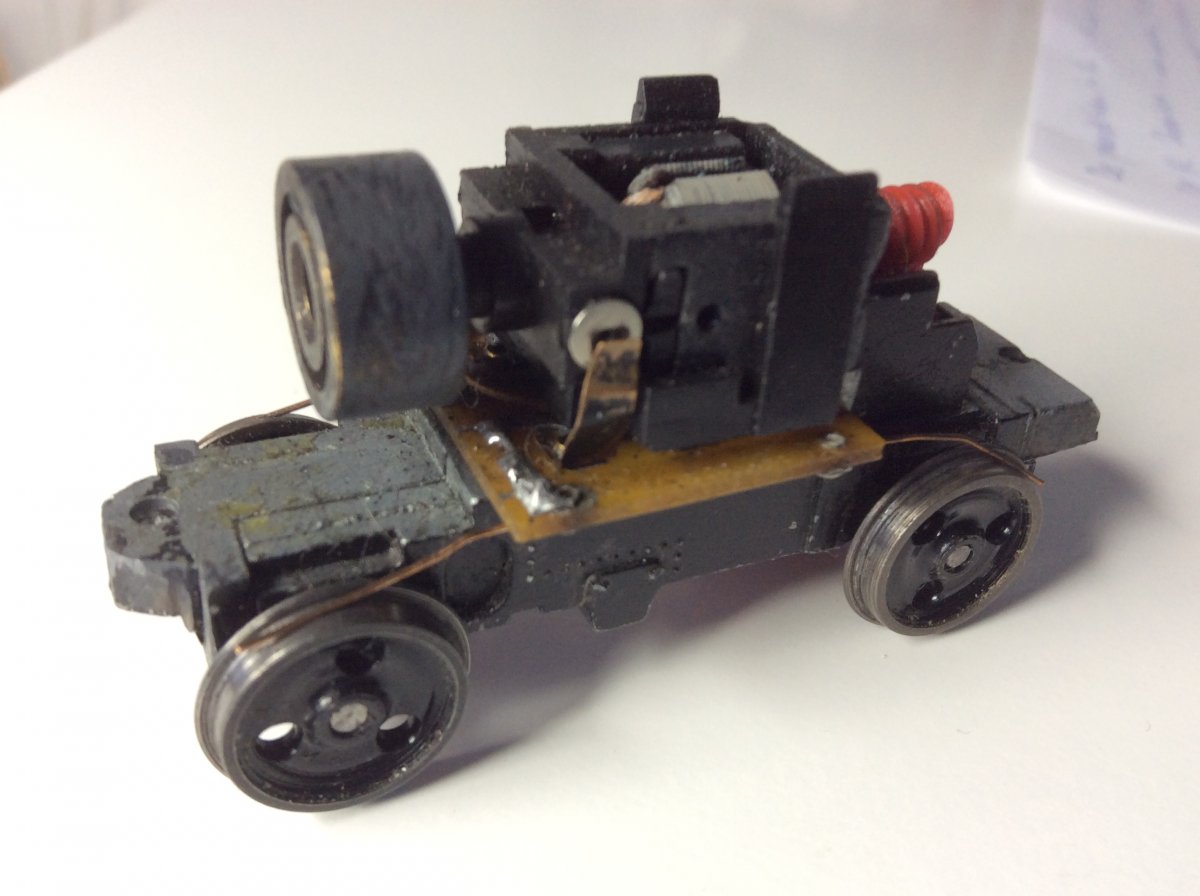

Bart,
Je vroeg naar een bruikbare dikte van het materiaal.
Mijn oude Sik (foto) kreeg stroomafnemers van hard fosforbronsdraad van een dikte van 0,45 mm. Dit als vervanging van de slappe stroomafnemers van Roco.
Wolter
