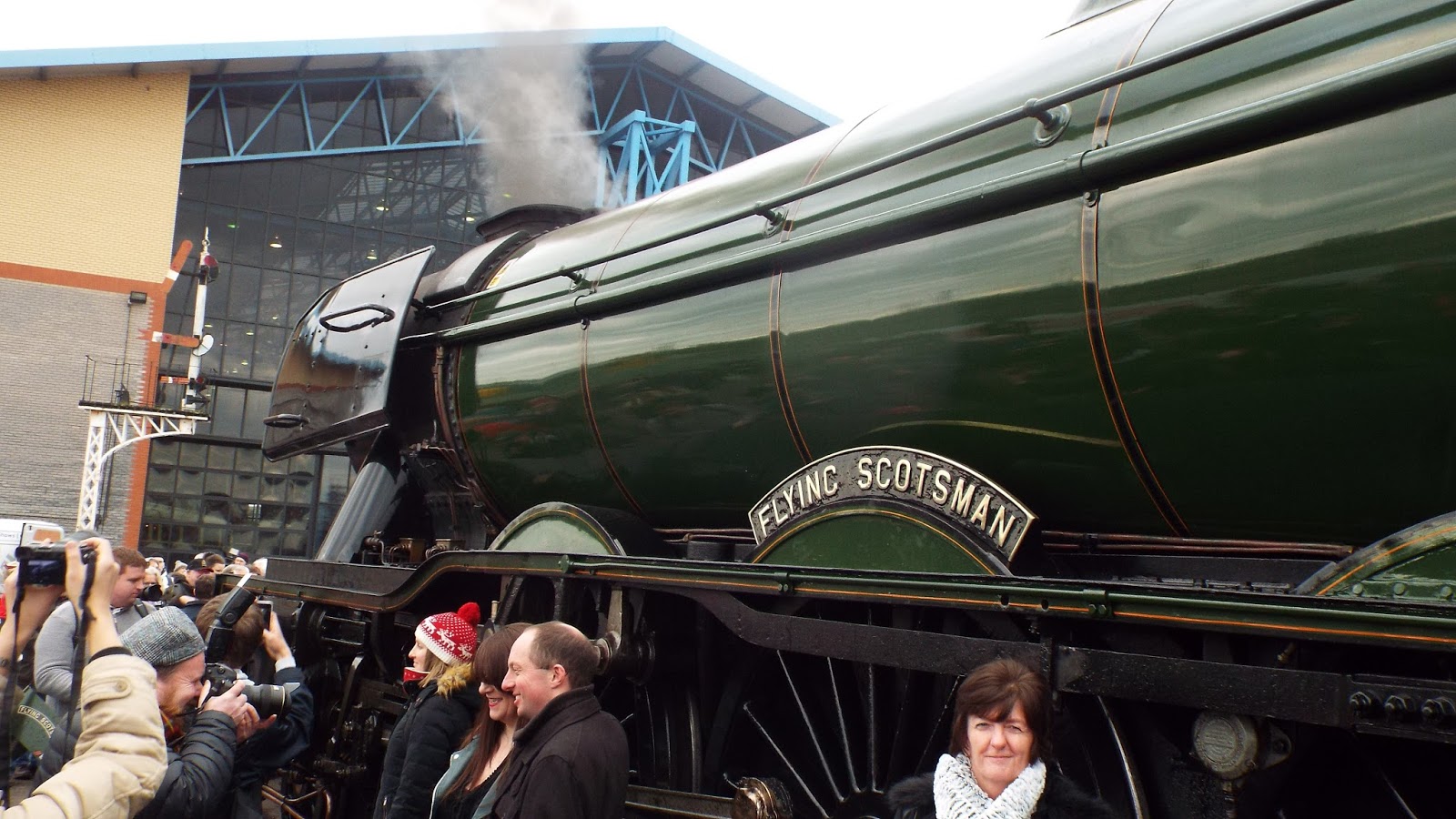

« Reactie #3 Gepost op: 12 oktober 2018, 17:45:38 »
Hendrik Jan,
Je hebt gelijk dat de loks in de geregelde dienst hooguit mat glanzend waren, maar fabrieksnieuwe loks en huidige museumloks zijn vaak in hoogglanslak gespoten.
Hier bijvoorbeeld de BR 05 001 die in 1935 de fabriekspoort uitrolt (bij 9:24)
https://www.youtube.com/watch?v=3eRzxEk6RYw
Of deze Britse stoomlok: https://4.bp.blogspot.com/-tVasUC6SP4s/VtTIdLCJUdI/AAAAAAAADb0/jqcn1dclW7k/s1600/DSCF7427.JPG
Of de prachtige Bello: http://grootgroningen.com/wp-content/uploads/2017/09/PB-Stoomlocomotief-7742-Bello-Tim-Goorman.jpg
Dus grotesk? Dat vind ik niet.

Wel in 1:76:
Groet
Fred
