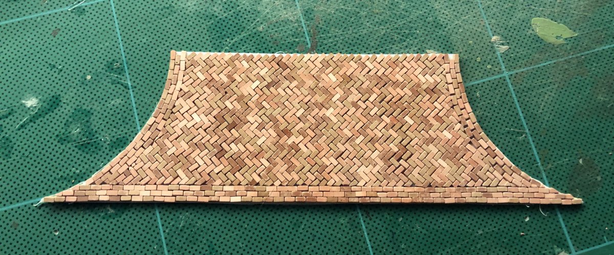

Vandaag in 2 uurtjes dit kleine stukje visgraat verband neergelegd. Ben best tevreden over het resultaat. Hier en daar toch een kiertje tussen de stenen, maar ach dat is in werkelijkheid ook wel eens.

Ziet er super mooi uit
Was ook leuk je gesproken te hebben en het steentjes virus definitief verder gegeven te hebben

Het visgraat is zo goed als af. Moet alleen langs de rand en rond de put nog enkel op maat snijden en erin plaatsen. Ik ben vast een start gaan maken met het trottoir. Het eerste boomroostet is geplaats. Dat word nog wel zwart gemaakt en voorzien van wat aarde, turf en het en der een gras sprietje voor meer realistisch beeld. Het is nog niet zeker of dit stuk voor de trambaan gebruikt zal worden of dat het in Den Zoeterdam een plaats gaat krijgen. Wel is dit stuk het voorbeeld van hoe de gehele trambaan eruit gaat komen te zien.

Zo Jason, je hebt al een flink stuk straat en stoep betegeld. Dat gaat rap. Ik zou alleen het boomrooster op gelijke hoogte met de stoep leggen door een paar kleine ronde staafjes styreen onder de dichte stukken te lijmen als kleine rechtopstaande paaltjes als ondersteuning. Daar zie je niets meer van als er zand of aarde om de wortels van de boom heen komt te liggen.
