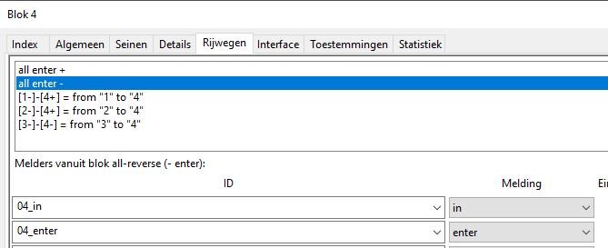

Meestal werkt het om blok aan einde van gele lijn te selecteren, rechter muisknop en dan reset of reset alles kiezen.
Die gele lijn is overigens de gereserveerde rijweg, dus van het blok waar de trein staat tot het blok waar hij als eerste naar toe gaat.
Ik had vandaag overigens zelf een vergelijkende spookmelding bij een eindblok met 1 bezetmelder. Bleek dat ik de functie van de bezetmelder ( enter, in of enter2in) verkeerd had staan.
Kun je eens foto sturen van de rijwegen tab van blok 4?

In jouw geval (met 2melders per blok) moet, in de rijrichting, de eerste melder van het blok op “enter” staan en de 2e op “in”.
Die moet je bij elk blok voor elke rijweg goed instellen.
Wat betreft verkeerde kant op rijden: digitale lok heeft vast ingestelde rijrichting. 1 vooruit, 2 achteruit. Je kunt (ook weer via rechter muisknop) kiezen voor omkeren en aankomst zijde omkeren. Speel hier even mee om rijrichting goed te zetten. Ik heb dit vandaag ook kunnen oplossen door de loc via bedienscherm loc van Rocrail even handmatig aan te sturen in goede richting. Daarna ging hij automatisch ook weer de juiste kant op...
Wat dit betreft is Rocrail niet klantvriendelijk maar als het eenmaal goed staat werk het goed

Hoi Mark,
Die rode v.... zegt mij zo niets.zal ik morgen eens kijken als de boel bij mij aanstaat.
Ik heb echter wel idee dat jij sensoren verkeerd ingestemd zijn.
Elk blok heeft een + zijde en een - zijde. Dit om de rijrichting te kunnen bepalen.
Standaard krijgt elk blok dus ook de rijweg all enter + en de rijweg all enter - en daarnaast maakt Rocrail bij de analyse ook de rijwegen aan vanuit elk blok waar van daan naar dit blok gereden kan worden. Rijweg [2-]-[4+] is dus de rijweg waarbij de trein blok 2 aan de minzijde verlaat en blok 4 an de pluszijde binnenkomt. De + staat ook in het blok (de andere zijde is dus de -.
Om dat elke sensor een unieke naam heeft kan het dus niet zo zijn dat een sensor in 2 rijweGen dezelfde functie heeft,
Als sensor 04_enter dus bij rijweg all enter + een enter functie heeft dan zal deze zelfde sensor dus bij rijweg all enter - de in functie moeten hebben.
Ik heb zelf daarom de sensoren geen functie gerelateerde neem gegeven maar een nummer. Bij 2 sensoren per blok krijgt de sensor aan het begin van het blok dan de functie enter en de sensor aan het einde van het blok de functie in.
Rocrail struurt op basis van deze functies (events) en als deze niet in goede en verwachte volgorde komen dan krijg je een spookmelding.
Tip: baan even uittekenen, hierin sensoren en blokken nummeren en dan in richting van de rijweg de juiste sensoren en hun functie in die richting invoeren.. let op: na elk blok op knop overnemen drukken anders kun je het nog een keer doen
Gr Frank

De treinen rijden normaal van + naar - (dat is vooruit)
Zorg dat de blokken dus kloppen als je een rondje zou rijden.
Blok 3 en 5 zou ik dus even omdraaien in de editor.
Verder de nummering wat logischer maken en zorgen dat de melders aan de + kant van het blok de enter melding geeft en aan de - de in melding.
De analyzer nieuwe routes laten maken en daarna Rocrail opnieuw opstarten.
Niet opgeven, Rocrail is de moeite waard en als je het onder de knie hebt kun je er echt alles mee.
