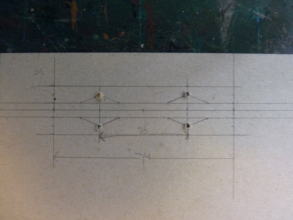

Reactie #16 Gepost op:
27 September 2018, 19:08:18 »
Het nieuwe onderstel. Dun karton ipv dat dikke paspartoe-karton dit keer. Het frame wordt zo 2 mm smaller. Het gemis aan stabiliteit wordt opgelost door impregneren met secondelijm. Truc is om veel vlees rond het gat waar het aslager in komt te laten zitten en dat overtollige karton pas weg te snijden als de secondelijm droog is. Een spuitbus autoprimer heb ik evenwel nog niet aangeschaft. Deze is ingesmeerd met parketlak. Heb ik nog een pot van staan. Werkt ook goed.
https://denapp.blogspot.com/

Goed dat je meteen opnieuw bent begonnen, Albert. Bouwen in papier en karton heeft vele mogelijkheden en voordelen. Een pluspunt van karton dat nog niet genoemd is in de voorgaande discussie: het gaat lekker snel!
De eerste postwagen ziet er ondanks het primer-drama altijd nog prima uit qua proporties. Ik had mijn vraagtekens bij de scheenplaten rondom de aspotten - waren die wel V-vormig? - maar ik zie dat je het bij de nieuwe anders aanpakt.
Succes verder!

Rob,
Het origineel heeft een zeer opengewerkt frame. Je kijkt er als het ware dwars doorheen. Dat krijg ik in karton niet voor elkaar in deze schaal. Ik heb diverse pogingen gedaan maar dan moet je echt teruggrijpen naar geëtst messing. Maar dan schiet ik mijn doel voorbij. Ook de stang tussen de beide assen zit er in het echt niet. Ik heb voor deze vorm gekozen om het onderstel wat smoel te geven.
Bij postwagen deel II grijp ik terug op de aloude sandwich methode. Drie lagen papier met in de middelste een uitsparing waar het glas ingeschoven wordt. En ijzeren tralies kun je dan ook maar meteen van ijzer maken....
