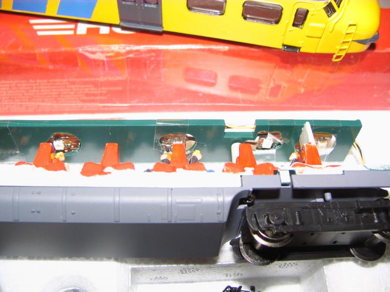

Aangezien ik op dit moment i.v.m. groot onderhoud de Hondekop uit elkaar heb (vervangen antislipbanden en decoder) ben ik op het idee gekomen om de Piko Hondekop van interieurverlichting te voorzien. De eerste stap die ik genomen heb is om de bestaande Ühlenbrock decoder te vervangen door een ESU LokPilot 3.0 multiprotocoldecoder.
Ondanks dat ik de laatste tijd vaker bezig ben geweest met electronica beschouw ik me nog steeds niet als een expert op dit gebied. Het lijkt mij dat het aansluiten van de verlichting in het aangedreven stel makkelijk te realiseren is door de massa van de led strook (digirails) aan te sluiten op de huls voor de blauwe draad op de contra stekker. De aansluiting van de verlichting gaat dan op de huls voor de groene draad.
Bij het motorloze stel zit ik echter met een probleem. Ik kan namelijk wel de massa aansluiten op de blauwe draad  die op de verbindingsstekker zit gesoldeerd, ik zie alleen nergens ruimte voor de stroom afname voor een eventuele functiedecoder. Gelet op het stel en de onderdelenlijst die er bijzit kan ik wel onderdeel 57520-29 (voorste draaistel wagen A) bestellen en daar de stroomafname afhalen en deze op het achterste draaistel van B zetten. Dan moet ik daarna de assen op dat onderstel vervangen door geïsoleerde assen (57520-32). Kortom, voor een beetje licht moeten er wel een aantal zaken omgebouwd worden.
Nu heeft de 3.0 nog een violetkleurige functie draad die ik kan gebruiken. Ik heb me echter al suf gezocht naar evt. ruimte op de verbindingsstekker waar ik deze op kan aansluiten zodat alles op 1 decoder zit aangesloten.
Kortom, ik heb twee hoofdvragen:
  • kan het aangedreven stel voorzien worden van interieurverlichting zoals beschreven?
  • hoe kan ik het beste interieurverlichting inbouwen in het motorloze stel?
Heeft iemand hier ervaring mee?

ik heb het zo gedaan:
  • gaatjes boren in het plaatje van de bakken(allebei) boven het interieur.
  • in mijn geval, witte smd leds erin, de plus kant van de led aansluiten op een draad, die naar de pin op de printplaat zit van de blauwe draad, de min kant naar de pin met groene draad.
  • dan moet je de groene draad ook door de koppeling verbinden, er zijn nog 2 pinnen vrij, en hetzelfde aansluiten in die bak
mm, volgens mij heb ik het een beetje rommelig beschreven. Extra stroom afname is niet nodig, of een functie decoder
succes, Wesley
« Laatst bewerkt op: 10 January 2008, 21:48:58 door Wesley »

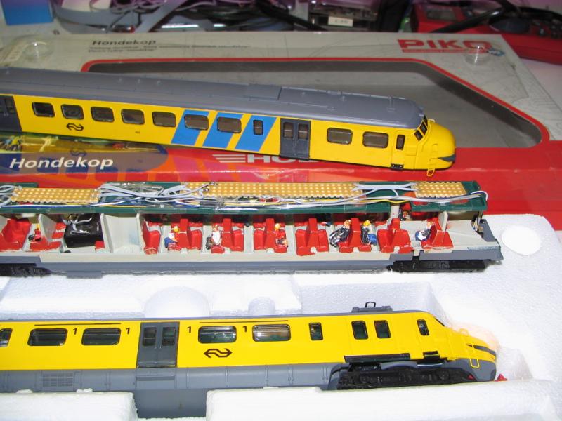

Ik heb in mijn Piko Hondekop ook binnenverlichting gezet.
Deze is van digirails en ik heb de verlichtingsprint in de blauwe draad gezet.
Zowel in de motorwagen als de bijwagen.
Ik heb er een Lenz Digital Plus decoder inzitten (rij wel analoog)
Heb geen problemen met verlichting en het alles werkt perfect.
Er moet alleen wel wat materiaal uit de hondekop verwijderd worden.
Zoals de brede groene plastic trips die over de stoelen en banken heen loopt.
Anders komt de verlichting in het zicht te hangen.
(heb de ledstrips aan het dak bevestigt met dubbelzijdig tape.
Ik heb zelf 2 digirails printer er in verwerkt.
In de motorwagen een halve (zonder het stukje van c.a. 3cm)
In de bijwagen een volledige ledstrip.
Het gebruiken van de massadraad heeft als voordeel dat de verlichting altijd brand ongeacht rijrichting.
Succes er mee, en ik hoop dat er nog digitaalrijders zijn die hun ervaringen ook kunnen delen.

Wesley, volgens mij heb ik hetzelfde als jij gedaan. ;D ;D
Ik heb stroken pertinax met daarop de leds en weerstanden (beide SMD)
ingebouwd in de boverplaat, die boven het interieur hangt.
Dan vervolgens via de vrije plaatsen de verlichting naar de eerste bak doorgekoppeld. Tevens heb ik stroomafname in de tweede bak gemaakt en meegekoppeld. Ik kan de verlichting welliswaar niet uitdoen, maar heb de stroom afname significant verbeterd, van tweewiel naar vierwiel per spoor.
Gezien ik ook nog analoog rijdt is dit voor mij het beste gelukt, en mijn verlichting mag altijd aan, geen probleem.
en
Ik hoop toch duidelijk, ahoewel ook rommelig beschreven... :-[
btw ik heb wat slechte ervaring met de kleefkracht door de jaren heen van dubbelzijdig tape. Hopenlijk is dat tegenwoordig beter. 8)
