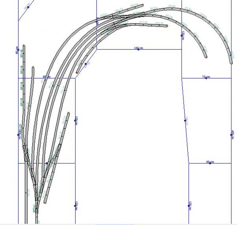

Stationsplan Remco77 - (Baanplan H0)
« Gepost op: 07 January 2008, 22:14:58 »
Nadat ik mijn oorspronkelijke plan voor een vaste baan in de ijskast heb gezet (met dank aan mijn wederhelft  ;D ) heb ik besloten een modulebaan te bouwen. Het thema is een station in het zuiden van Frankrijk in de buurt van de Zwitserse/Duitse grens. Ik heb het geheel wat zuidelijker gesitueerd dan op grond van een atlas zou kunnen, maar ik ben een liefhebber van zuid-Frankrijk met bijbehorende zon en warmte  ;D
Op het station komen 2 lijnen samen, eentje uit Duitsland/Zwitserland en eentje uit Frankrijk. In eerste instantie is het een kopstation waar deze 2 lijnen samenkomen. Later zal ik de lijn naar het zuiden (zie railplan) doortrekken.
Het station is een station waar geen lokwisselingen plaatsvinden, maar waar lange-afstandsverkeer wel stopt en regionaal verkeer begint/eindigt. Het materieel varieert van X2800 (Franse diesel), CC72000 en BB67000 loks met Corail/Duitse IC-rijtuigen en een 628.Het railmateriaal wordt van Tillig elite.
De onderbouw bestaat uit 3 modules van 120*80 cm en een hoekmodule. Mijn vraag over het baanplan gaat om de modules aan de linkerkant van de ruimte. Deze modules zijn al gebouwd.
Het station ligt in een boog omdat ik fatsoenlijke spoorlengtes wil hebben, alhoewel de treinen maximaal 5 bakken (30 cm) lang zullen zijn. Graag hoor ik op- en aanmerkingen op het railplan. De spoorligging is misschien af en toe wat chaotisch maar ach, het is Frankrijk he ;) Ik ben met name benieuwd naar jullie ervaringen met meegebogen wissels.

Ik vind m wel leuk. Zoals je zelf aangeeft klopt er van de materieelinzet niet veel, maar dat mag omdat het jouw wereld is  8). Ik begrijp alleen dat Zwitserse niet helemaal omdat alles diesel is (en in die Schweiz is vrijwel alles elektrisch). Van mij mag je het ook Duits / Frans noemen :).
Hoe dan ook, Franse voorbeelden zijn altijd welkom :D. Als ik het plan zie, denk ik in eerste instantie dat het heel goed een stationnetje kan zijn uit het Massif Central of aan de ligne des Alpes of iets dergelijks. Dus da's een plus ;D. Het plan doet niet ex-Midi aan, maar wel ex-PO of ex-PLM, dus dat zit wel goed. Alleen die twee wissels bij de kopspoortjes (uiterst links), die vind ik een beetje gek. Het is Franser om daar een Engels wissel te plaatsen, bij voorkeur in het verlengde van het meest linkse perronspoor. De rechterkant ziet er prima uit.
Ik denk overigens bij het zien van dit plan aan Laqueuille...toeval?  ;)
Dat is het eigenlijk ook, maar ik heb nog wat Zwitserse IC-rijtuigen liggen. Die wil ik ook een plaatsje geven. Ach, ik verzin gewoon een IC Zurich-Geneve-Bellegarde-Lyon-Clermont met koersrijtuigen naar Nimes en naar Bordeaux  ;D
Massif Central inderdaad! Lignes des Causes, Cevennenlijn, omgeving Ussel, omgeving Volvic: fantastische regio en inderdaad een inspiratiebron voor dit plan. En bovendien de kans om geheel natuurgetrouw treinen van 5 bakken Corail in te zetten. De GL naar Le Mont Dore die ik gelukkig nog op de foto heb bestond toen uit 3 bakjes... Heb trouwens een paar weken geleden een rondje Frankrijk per spoor gedaan: Huis-Luxemburg-Metz-Parijs-Clermont Ferrand-Ussel- Tulle-Brive- Rodez- Millau- Beziers- Nimes- Ales-St Georges-Le Puy-Lyon-Geneve- Mannheim-huis. Genoeg inspiratie opgedaan en deze zomer per tent naar la France, omgeving Lot denk ik dit keer.
Ha! Zoals ik al zei: ik ben o.a. geinspireerd door de omgeving Ussel en Clermont Ferrand. Combineer dat met de trein naar Le Mont Dore en inderdaad, waar kom je dan uit.... Laat ik het er maar op houden dat Laqueuille in ieder geval een inspiratiebron is geweest, maar wel samen met heel wat andere trajecten en stations.

Vergeet je de klassieke seinen niet? Die horen daar in die hoek thuis, althans nog gedurende een paar maanden...
In de Lot ligt niet al te veel spoor, behalve de spoorlijn (Parijs - ) Les Aubrais - Montauban ( - Toulouse) met al z'n mooie viaducten. In de Rouergue en rond Capdenac is nog wel wat dieselmeuk te vinden ook ;).

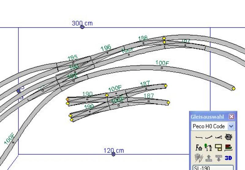

Ik heb een kleine update gemaakt tov het eerste plan (zie startpost) omdat ik toch niet helemaal tevreden was over de wisselverbindingen in de noord-west kant van het station. Teveel wissels op te kleine ruimte. In het nieuwe plan (zie onder) heb ik een wisselverbinding weggehaald waardoor het niet meer mogelijk is gelijktijdig te vertrekken richting beide richtingen. Exploitatief is dat niet zo'n probleem. Let niet al teveel op de rest van de sporen, die liggen nogal schots en scheef  ;D
Graag jullie mening over deze aanpassing: beter of niet?

« Reactie #10 Gepost op: 14 January 2008, 20:57:04 »
Aan de onderzijde: ja, aan de bovenzijde: nee. Juist de mogelijkheid om gelijktijdig in twee richtingen te vertrekken is in Frankrijk gemeengoed. Je zult de oplossing met het Engels wissel-annex-knelpunt nergens vinden. Als het er al zo uitziet, zijn het twee normale wissels. Maar in stationnetjes van jouw kaliber in het Franse (trouwens ook die waar een enkelsporige lijn aftakt van de dubbelsporige hoofdlijn) heb je die parallelle vertreksporen nodig. Uit mijn hoofd roep ik minstens Laqueuille, St. Georges d'Aurac, Neussargues, Lannemezan, Montréjeau, L'Arbresle (toegegeven, die situatie is anders), Clisson, Pau...goh, je kunt wel merken in welk deel van de Hexagone mijn voorkeur ligt ;D.

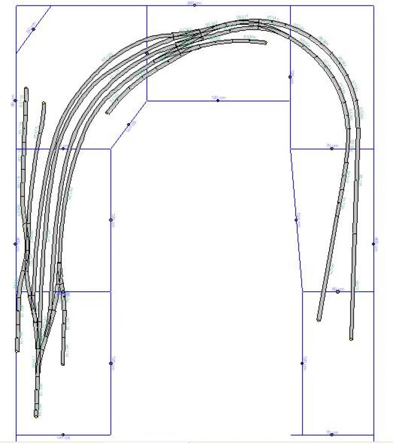

Weeeessssslllleeeyyyyyy  (en anderen natuurlijk ) ;D
Even een update van het plan aan de bovenkant waar ik de wisselverbindingen iets heb aangepast om meer ruimte te krijgen aan de rechterkant van de baan. De onderaan afgebeelde wisselstraat zou dan de wisselstraat in de baan moeten vervangen.
Naar welke van de twee gaat jullie voorkeur uit?

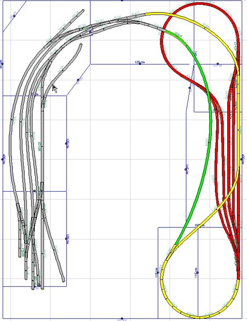

« Reactie #12 Gepost op: 29 December 2008, 12:42:53 »
*BUMP*
Inmiddels ben ik een aardig eind met het opbouwen van het stationsdeel. Na overleg met mijn wederhelft heb ik besloten dat ook de andere helft afgebouwd kan worden. In onderstaand plaatje heb ik een eerste plan geschetst. Uitleg bij de kleuren:
- grijs: station, reeds gebouwd
- groen: 'paradestrecke'
- geel: niet zichtbaar deel in tunnel
- rood: schaduwstation en keerlus (DigiRails keerlus)
Volgens mij heb ik hiermee voldoende rijmogelijkheden gecreeerd en zitten er niet al te veel onlogische constructies in. Alleen de keerlus bovenaan gaat niet helemaal passen, maar ik wil perse geen boogstralen onder de R=480 mm hebben.
Hoe breed de modulebakken gaan worden weet ik nog niet precies, waarschijnlijk 70 centimeter.
Commentaar is welkom.

« Reactie #13 Gepost op: 19 January 2009, 14:50:35 »
Weinig reacties helaas, blijkbaar is het een perfect plan. Voor de volledigheid van het topic nog even hoe het definitieve plan eruit is komen te zien:
Grijs is station, groen is paradebaan, geel is onzichtbaar in bergrug, rood is schaduwstation.
