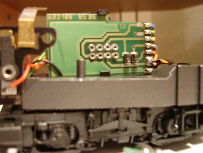

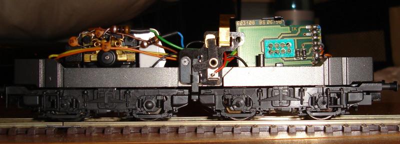

Heb twee Trix 1144 loc's, één is nu de 1117 maar van binnen zijn ze natuurlijk hetzelfde. Nu heb ik waarschijnlijk de meest onnozele vraag van de avond. In de handleiding staat dat ze digitaal voorbereid zijn maar ik kan de plaats niet vinden waar de decoder in zou moeten.
Dit is trouwens de eerste keer dat ik naar een decoder aansluiting zoek. Ik wilde nl weten hoeveel pinnetjes de decoder moet hebben die ik ga bestellen (staat niet in de Trix handleiding bij de loc).
Heb er gelijk maar een foto bij gedaan. Gaarne enige hulp, alle hulp tot nu toe wordt trouwens erg door mij op prijs gesteld.

op de foto aan de rechterkant is een 8 polige aansluiting te zien
Het is dat lichtgroene rechthoekje

Uuh,.. is dat niet dat blokje wat op de print zit? dus 8-polig? (En onnozel is de vraag niet hoor
want ik zet niet voor niets ? bij mijn antwoord

Eh, sorry, nog een vraagje. Moet ik dat lichgroene blokje dan eerst van de print afhalen? Ziet er allemaal nogal fragiel uit en ik wil natuurlijk niet mollen.

jip, eerst het 8 polige stekkertje eruit.
hierin de decoderstekker.
let wel even op het gemarkeerde pennetje op de decoder.
vaak een * of 1 oid op de hoek.
tinus.

De oranje draad aan de decoderstekker kan ik vinden. Maar ik zie op de stekker van de loc geen teken staan waar de pin met oranje draad in moet. Moet ik het dan maar zo proberen? De stekker kan er maar op 2 manieren in (zie foto van de stekker op de loc):

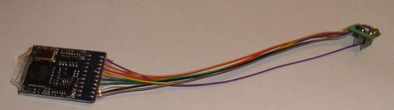

Waar bevestig ik de decoder aan? Ik heb een lokpilot V3.0 dcc gekocht (zie plaatje). Vraag me ook af wat ik met de hoeveelheid draad moet doen die eraan zit.
En nog een laatste vraag. De paarse draad heeft een blank uiteinde. Kan ik dit zo laten of moet hier isolatie om (plakbandje?)?

Paarse draad altijd isoleren, anders is het boem decoder.
Je kan/mag de decoderstekker verkeerd plaatsen, de decoder of trein zal er niet stuk van gaan.
Zit de decoder verkeerd, dan zal de verlichting het niet doen. De trein rijd wel.
Dan weet je gelijk, omkeren die stekker

Decoder gewoon insteken en proberen. Brandt het licht niet, stekker 180 graden draaien. Je kunt hier niks mee stuk maken.
De paarse draad moet je even isoleren met een stukje krimpkous. Of helemaal afknippen.
De decoder kun je ergens vastplakken met een stukje dubbelzijdig plakband. De 1 144 heeft hier zeeën van ruimte voor. Draad kun je opvouwen en desnoods ook met een plakbandje vastzetten.
