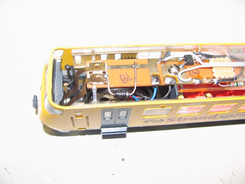

hoi,
Ik ben voor mijn oom aan het kijken of ik zijn sprinter en plan V kon repareren die allebei niks meer deden. De plan V rijdt weer perfect maar de Sprinter... ik heb alle draden al nagelopen maar ik kan niks fouts vinden. bij alle soldeer lassen heb ik nog even gekeken of de draden goed vast zaten. Ik dacht net, laat ik het stekkertje dat de bakken verbind es omdraaien... en toen deed ie het opeens. Het motortje loopt nog perfect en de front/sluitseinen in de motorloze bak branden goed maar het enige is nu dat de front/sluit seinen van de motorwagen allebei tegelijk branden bij het vooruit rijden en de sluitlichten branden wel goed.
Zit de stekker nou gewoon verkeerd om gesoldeerd of zit er nou ergens anders iets fout, of allebei ???
alvast bedankt

Een Fl* sprinter maakt gebruik van een dakopbouw isolator om om te kunnen schakelen van bovenleiding op rails voor rijstroom. Als je dus in de kap kijkt zie je een raar gevorms rond veertje zitten die de contactering daarvoor verzorgd. Het is ook de reden dat als je het dak eraf hebt, de sprinter geheel niet zal rijden. Kijk even of dat wel ok is, anders soldeer even de twee printbanen door. Ik doe het standaard, gezien ik niet op bovenleiding ga rijden.
Gr. en suc6, Hans

jaa dat klopt, daar ben ik inmiddels ook achter gekomen, als je die banen verbind loopt ie, maar de verlichting blijft rood + geel tonen.

Ha, das een bekende kwaal. :-X
De diodes zijn naar de kl***. Die zitten dicht bij het machinistenhuis boven op de printbanen tussen het koper en de baan. Gewoon vervangen door 1N4004, veel betrouwbaarder en goedkoper. De Fl* blaas je eruit doordat de vinger van de lampjes kortsluiting kunnen maken met de massa van het machinisten huis.
Dus : nieuwe diodes erin en sprinten maar weer. ;D ;D
Greetz, hans

okee een kapotte diode. kan ik deze(conrad bestel nr: 162248 - 89) er gewoon zo tussen solderen en hij doet et weer?

Wesley,
even de oude er tussen uit peuteren en zorgen dat er geen contact meer is tussen de koperen vinger en de printbaan. Dan paralel aan deprintbaan de diode solderen. Zoiets. Uiteraard staat de andere diode andersom.
 Let op de streep van de diode. Greetz, Hans
PS: er zit maar 1 diode aangezien er maar 1 stuk was. Eigenlijk had ik ze allebei moeten vervangen maar doe dit wel als ik de sprinters ga digitaliseren. 8)

okee dus 2 aparte diodes, voor elk lampje 1? en die streep wijst aan welke kant ik hem op moet plaatsen(sorry ik ben een leek met dat soort dingetjes, tenminste met tekentjes enzo die derop staan, de rest lukt me wel met leds en weerstandjes enzo voor binnenverlichting, maar het gaat me allemaal lukken)

Wes, houd moed, het is niet echt moeilijk.
Inderdaad geeft de streep aan naar welke kant de stroom wordt doorgelaten.
1 diode per lampje. Qua vermogn kunnen er trowens wat meerop. De 1n4004 is een 1 Ampere diode. Daarom beter als de Fl* sh*t.
