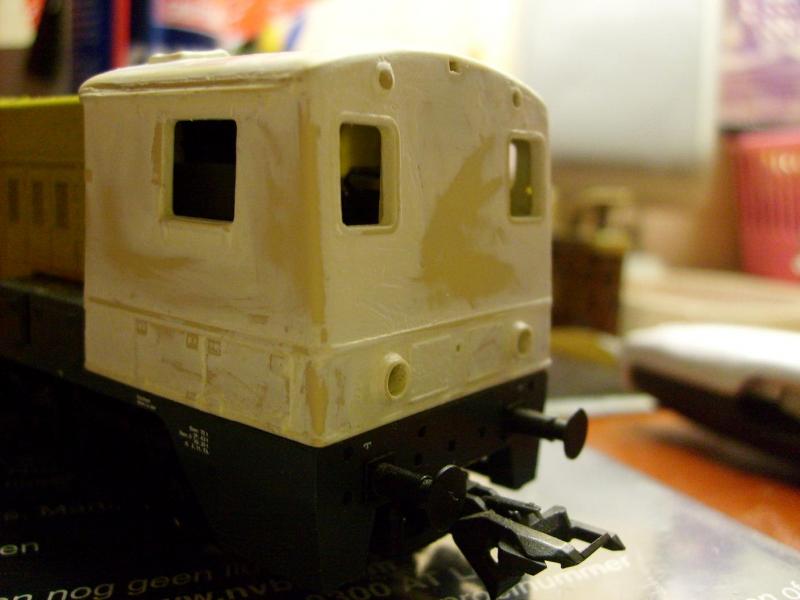

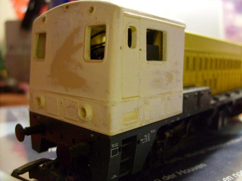

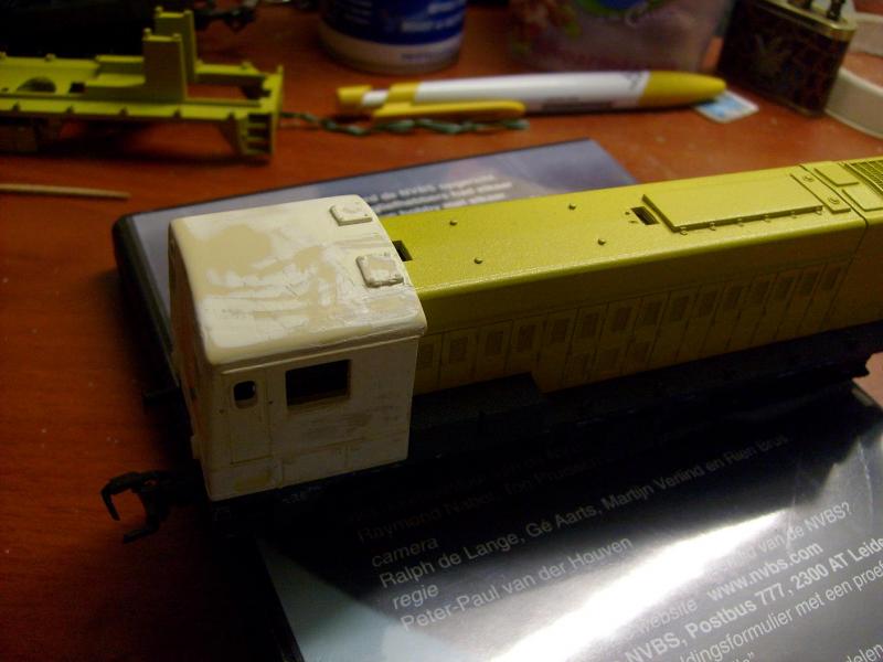

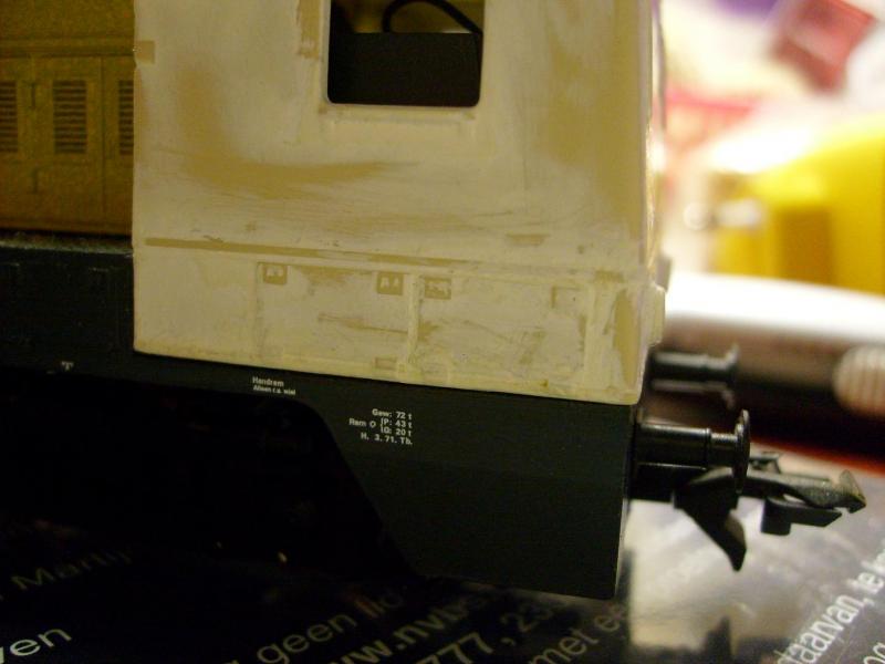

Heren,
Ik ben na een lange tijd van inactiveit,diverse inkrimpingen en re-organisaties de lat weer een beetje aan het oppakken en verder met een oud project van me, het omspuiten van een roco 2305 tot een strukton 302328, de kappen en het frame had ik reeds een jaar geleden al in de primer gezet dus ben ik de afgelopen 2 weken de boel eens in de gele verf gaan zetten. Dat ging allemaal goed, behalve de cabine, dus die besloot ik in de remvloeistof te dompelen en het zaakje overnieuw te spuiten, maar toen de cabine uit de vloeistof kwam zat er een raar wit laagje op, ik kan het er wel afkrabben met me nagel, maar dit is niet dè ideale manier voor alle kiertjes en hoekjes bijvoorbeeld. Schuren heeft weinig zin heb ik al ondervonden.
Herkent iemand dit probleem, en hoe kan ik dit het beste te lijf gaan?
Onderstaand wat plaatjes om mijn verhaal kracht bij te zetten;
« Laatst bewerkt op: 06 January 2008, 17:20:05 door Arjan »

Als ik het zo zie betekent dit einde oefening voor de cabinekap Arjan! Ik heb exact hetzelfde ervaren met een Marklin ketelwagen. Na de kunstof ketel een paar minuutjes ondergedompeld te hebben in remvloeistof, begon de boel op te lossen. Ook de ketel gladschuren en wat je al zegt met de nagels schoonmaken werkte niet. Alle details gaan op die manier verloren, zo ook bij de kap. Ik zou in jou geval op zoek gaan naar een nieuwe cabinekap.
Remvloeistof is té hardnekkig voor sommige kunstoffen.
Tip:
Voor de volgende keer ovenreiniger gebruiken of Stig zijn methode, met alcohol!

Het kan zijn dat het witte laagje een restant van de primer is, dat wel door de remvloeistof is aangetast maar niet verwijderd. Je zou kunnen proberen om het weg te poetsen met alcohol, al kost dat de nodige moeite. Een andere optie is de truc met de ovenreiniger: inspuiten, in een plastic zak, een paar dagen laten zitten en daarna grondig schrobben met een oude tandenborstel.

Wat je ziet is geen primer maar de aantasting van het kunststof. Op de foto is te zien dat de kunststof bij sommige details is gaan insmelten. Kortom de remvloeistof heeft het goedje week gemaakt. Na uitharding of droging is de kans aanwezig dat de kap kan gaan inscheuren. Dit heb ik helaas ondervonden bij de Marklin ketelwagen. Waarschijnlijk zijn de machinistenhuizen van de Roco 2200'n van een ander soort (zachter) kunststof vervaardigt.
