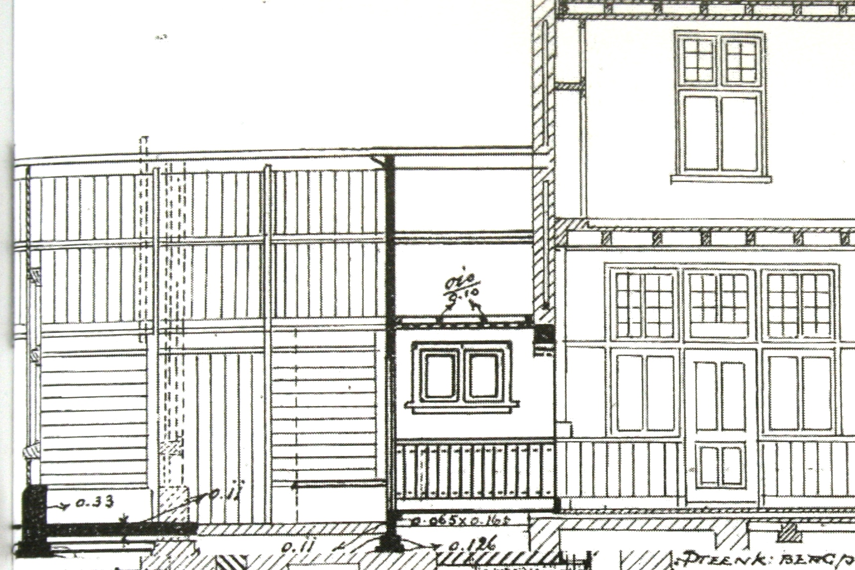

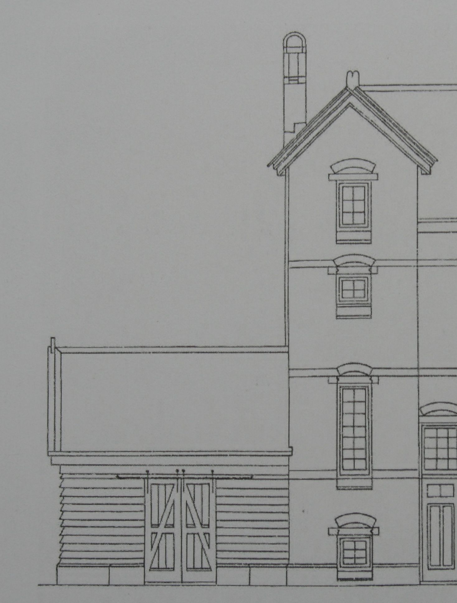

Aan de hand van een foto en tekneningen laat ik het probleem van de kopse wand zien. Als iemand de ddorsnede tekening heeft van GH ben ik ook helemaal gelukkig. Voor verduidelijking van het probleem met plaatjes
klik hier
want dan kunnen ze vergroot worden.
Gr. Gerco

Heb nog wat in't archief zitten bladeren...
En kwam dit tegen in 'Het Spoorboek van Vriezenveen':
Misschien dat je hier wat aan hebt.
Het lijkt mij overeenkomen met de tekeningen.
Zeker de schuifdeuren zijn mij bijgebleven in herinnering.
In Gramsbergen stond een kleiner station. In Hardenberg hetzelfde als in Vriezenveen en Marienberg. Nu bij het zien van de foto's van Vr* weet ik vrijwel zeker dat Marienberg er ook zo uitzag.

Zo te zien is de loods groter in Vriezenveen want in Mariënberg zater geen ramen in de zijwanden volgens de tekening.
Gr. Gerco

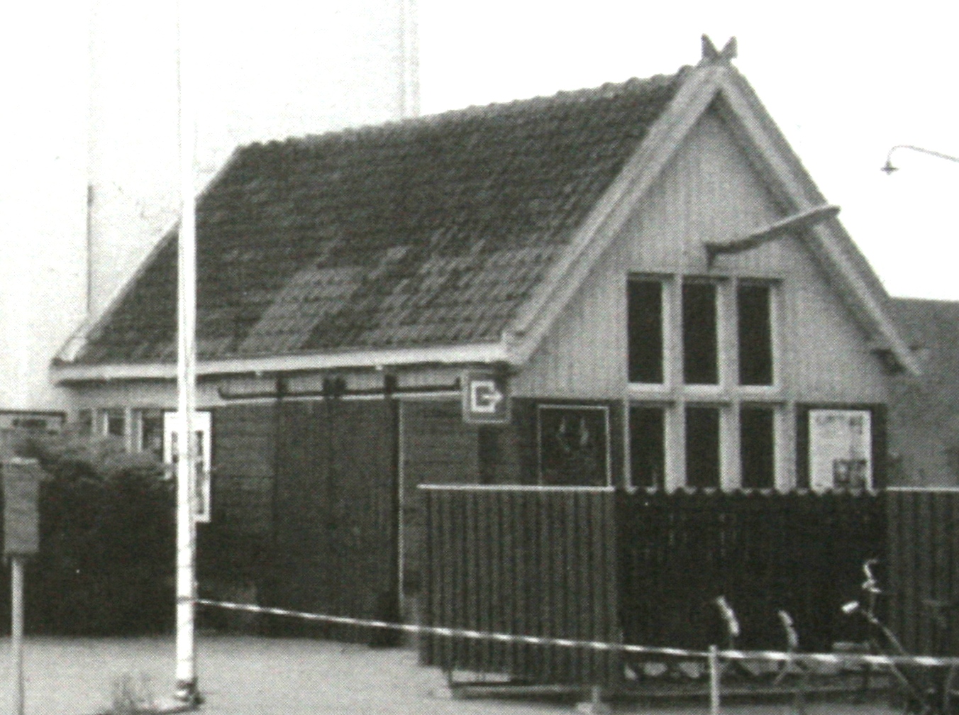

Karst Drenth
Berichten: 10509
Re: Station Mariënberg
Reactie #129 Gepost op:
23 November 2008, 12:34:52 »
Die slag is U !
Tenminste... Op nog een andere tekening uit hetzelfde boek, staan de ramen waar je op doelt getekend als onderdeel van het hoofdgebouw, in steen !
Het houten deel komt weer overeen met de tekening van Marienberg...
Als je echter de tekening van de 'schuur' bekijkt, zie je daar ( links ) wel de 3 ramen zitten zoals op de foto van Vr*

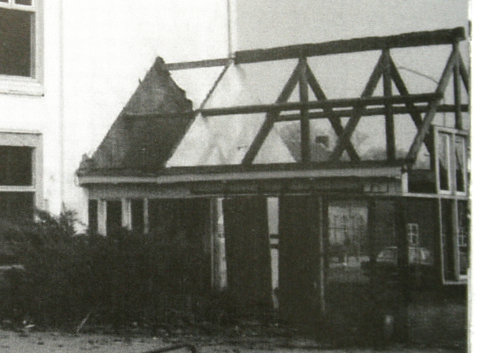

Voor de interne constructie:
Foto's van de afbraak...
... duideliljk te zien, de extra muur die laat lijken alsof de schuur groter was

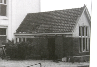

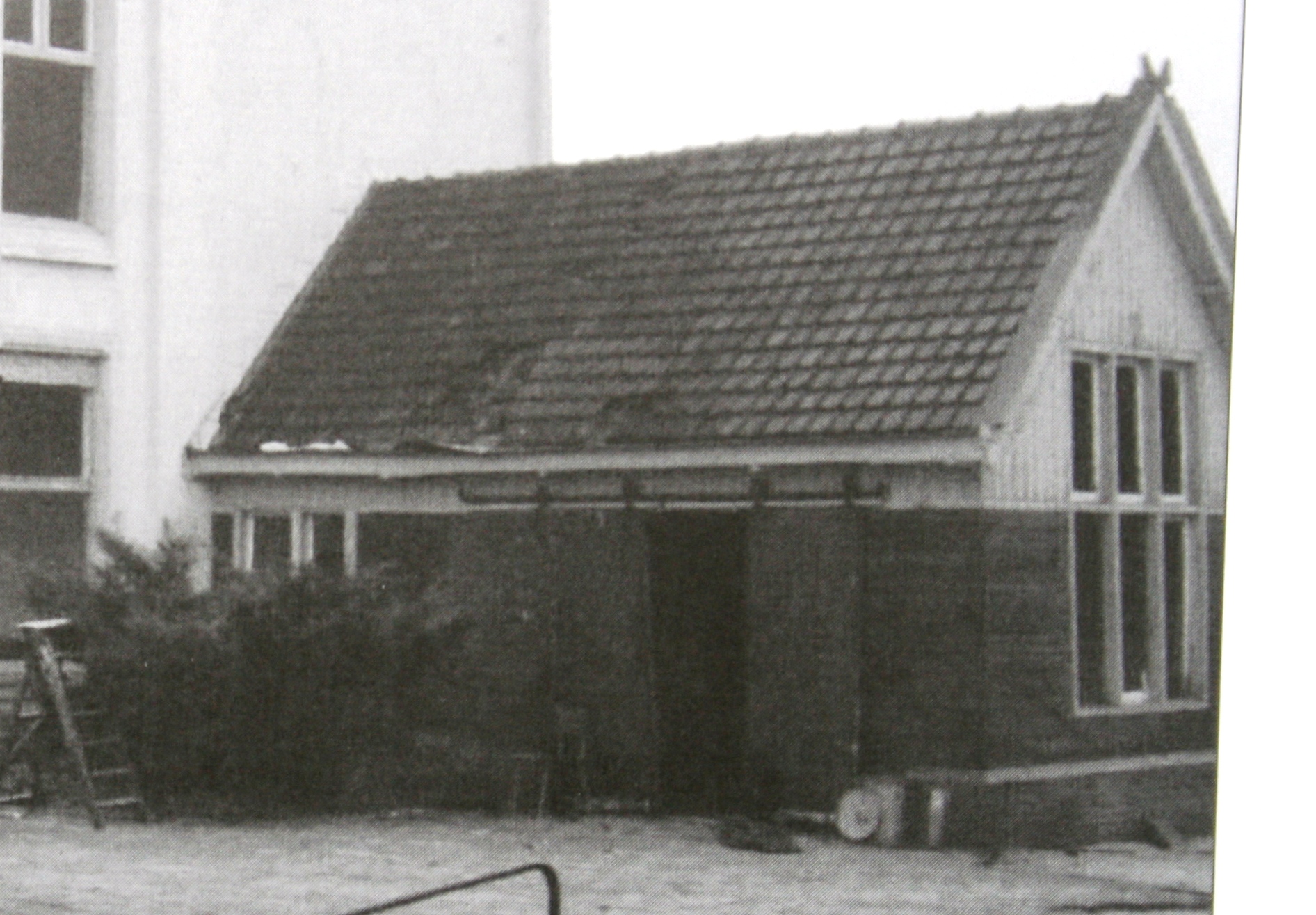

Berichten: 1615
Reactie #130 Gepost op:
23 November 2008, 15:04:52 »

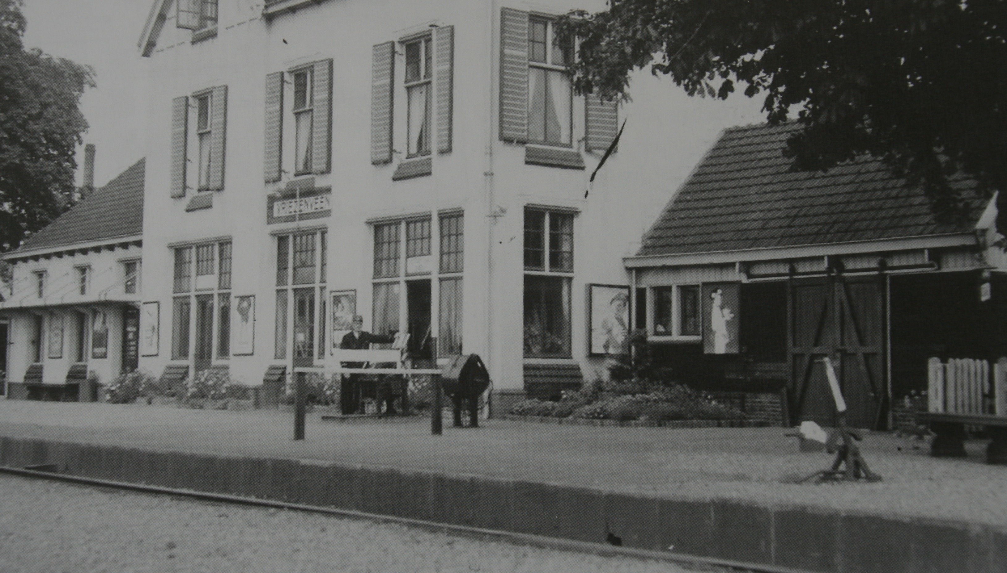

Dit is de enige foto die ik tot nu heb kunnen ontdekken met de goederenbergplaats
Gr. Gerco

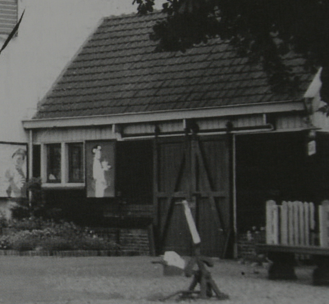

Reactie #131 Gepost op:
23 November 2008, 15:57:43 »

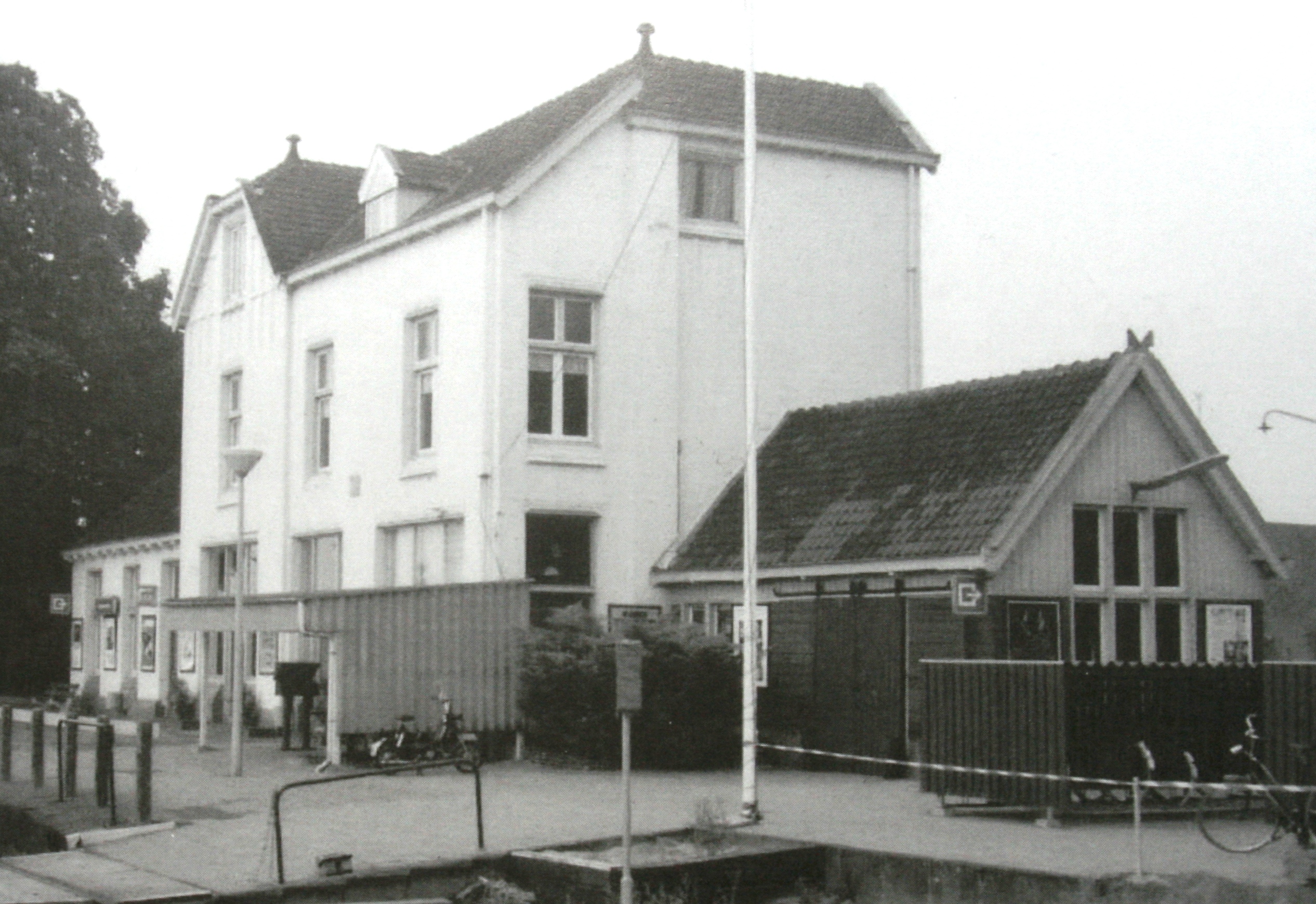

Ik heb hier wel een oude foto, maar daar is dat hok niet op te zien want er staat nog een groot serre-achtige uitbouw op het perron voor.
Wel zie ik op een oude foto van station
Lemelerveld
dat daar precies zo'n schuurtje aangebouwd is.
Groet Stephan.

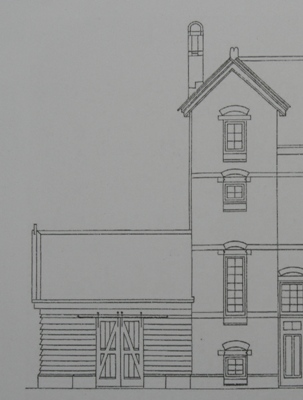

23 November 2008, 19:10:58 »
De loods in Lemelerveld ziet er ook weer anders uit zelfs 4 ramen. Ik heb er dit van gebakken
De plotter is al druk bezig met snijden en graveren

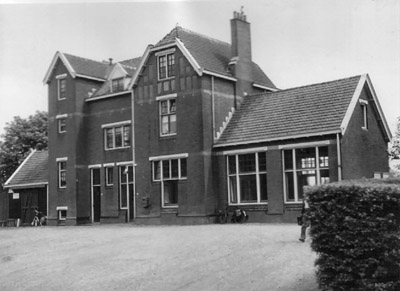

Iets noordelijker hadden de stations wel de drie bovenramen, maar slechts één onderraam.
http://stationsweb.brinkster.net/afbeelding.asp?dir=weiwerd&num=1
heb van de aanbouwtjes in weiwerd, nieuwwolda en noordbroek ook nog wel tekeningen liggen.
