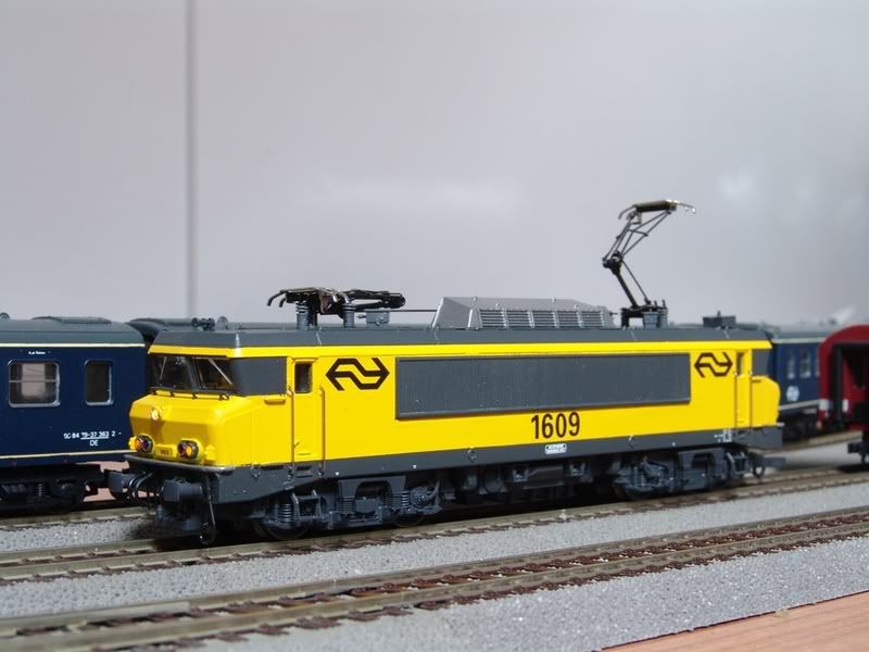

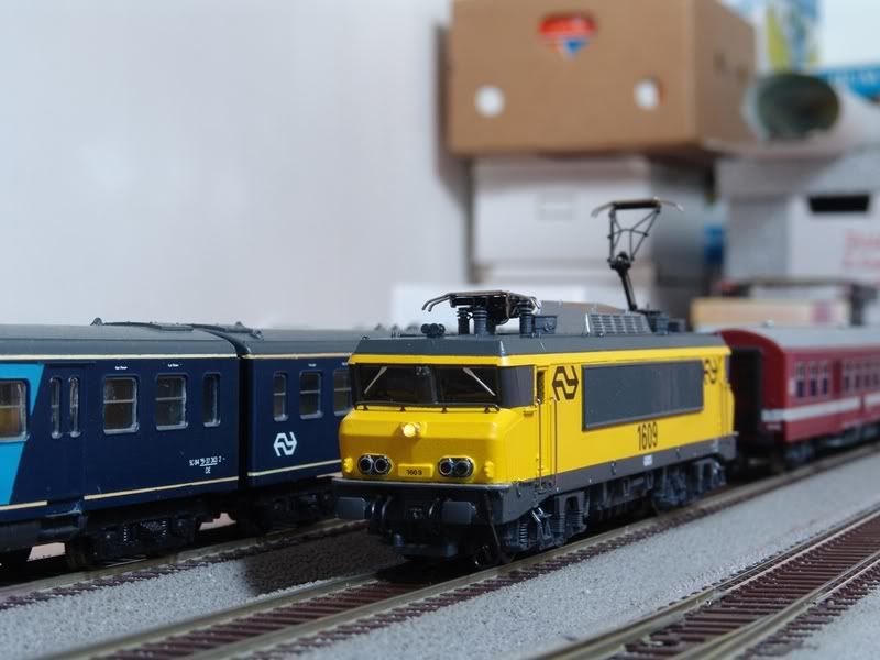

Zo, bijna klaar. Er moeten nog wel wat kleine dingen gebeuren aan de loc (andere panto's, vulopeningen voor zand moeten nog grijs gemaakt worden e.d), maar het gaat ergens op lijken:
Groet, Edwin

Strak gedaan Edwin!

Da,s mooi! Nu snel iedereen zijn foute 1609 opsturen, die jongen weet nu hoe het moet haha. Veel plezier ermee, Wim

Wow, dat ziet er goed uit hoor. En wat ziet zo'n 1600 er anders uit zonder zwarte banen om de cabineruiten.

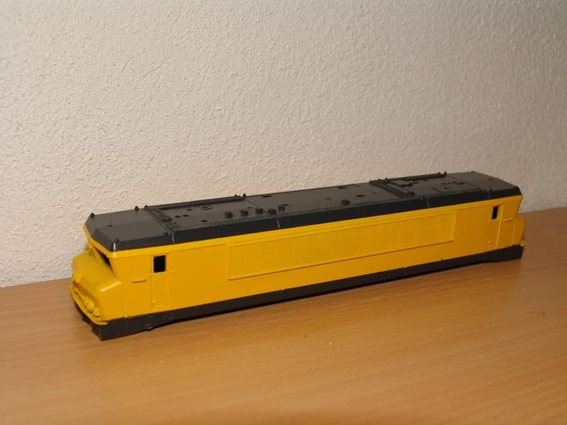

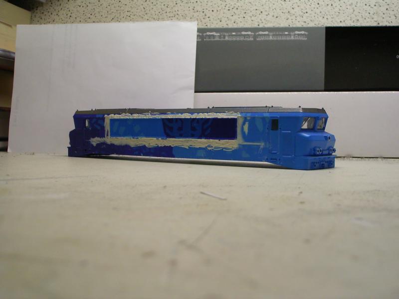

Jaren terug ben ik ook eens met deze klus begonnen, op een voor nog geen fl100,- gekochte Postbank-1600. Eén zijde had ik reeds omgedraaid en dik in de plamuur gezet, toen het ding in een rommeldoos verdween. Nu ik dit zo zie moet ik hem daar maar weer eens uithalen ;)
Gisteren dan eindelijk weer het ding te voorschijn gehaald:
Ik ben het met Edwin eens dat het uitsnijden van het rooster een kl*t*werk is. Het kunststof is behoorlijk taai en dik; je snijdt je een ongeluk. De leeuw was er in ieder geval wel ondersteboven van!
Uiteraard moet ik met de nieuwste hype meegaan en dus werd de kap een nachtje in de Muscle ovenreiniger gestopt. Vanmorgen het ding in lauw water en een beetje Cif afgeschrobt et voila:
Dat is de kracht van Muscle ovenreiniger, Grrrrrr!
Opvallend was dat na een half uurtje in de ovenreiniger het zilvergrijze dak netjes donkergrijs kleurde...
Wat er allemaal gaat gebeuren:
« Laatst bewerkt op: 20 July 2008, 17:03:29 door Olaf. Reden: horizontale handgrepen »
