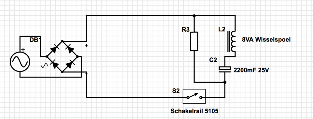

« Reactie #15 Gepost op: 17 July 2018, 09:22:34 »
Dat je de wet van Ohm begrijpt is al heel wat, veel mensen kennen het verschil tussen spanning en stroom nog niet eens... :)
Je vermoeden klopt, ook als de schakelrail gesloten blijft, zal het relais (en daarmee ook de wissel) maar kort schakelen.
Maar hoe werkt die schakelrail, sluit die steeds als er een as/wiel overheen rijdt? Dan zal het relais wel gaan klapperen als er een hele trein overheen rijdt. Of zit er één apart contactje aan de loc of een wagon die de schakelrail bedient?
« Laatst bewerkt op: 17 July 2018, 10:19:53 door 72sonett »

Re: CDU gebruiken voor wissels en seinen op Marklin M-rail baan (beginnersvraag)
« Reactie #16 Gepost op: 17 July 2018, 09:47:18 »
Intussen heb ik nog een simpeler oplossing bedacht. Kost 1 condensator en 1 weerstad per spoel. Eerst even uittekenen.
  • Berichten: 27016
    • Pagina van klaas
« Reactie #17 Gepost op: 17 July 2018, 10:15:55 »
Tekeningetje gemaakt:
In serie met elke magneetspoel staat een electrolytische condensator (elco). In rust is de elco leeg. Als het contact wordt gemaakt wordt de elco opgeladen via de magneetspoel. Dit geeft een stroomstoot die genoeg moet zijn om de aandrijving om te zetten. Als de elco vol is stopt de stroom en de spoel kan niet verbranden.
Als het contact opent zorgt de weerstand er voor dat de elco wordt ontladen zodat hij klaar staat voor de volgende keer.
De waardes van de componenten zou je moeten proberen. Voor de elco's kan je 2200 uF nemen, maar misschien werkt 1000 uF ook wel. Voor R1 en R2 kan je 1k (1000 ohm) nemen.
Deze schakeling moet wel met gelijkspanning gevoed worden.

Sjvandam
  • Berichten: 15
« Reactie #19 Gepost op: 17 July 2018, 15:32:30 »
In serie met elke magneetspoel staat een electrolytische condensator (elco). In rust is de elco leeg. Als het contact wordt gemaakt wordt de elco opgeladen via de magneetspoel. Dit geeft een stroomstoot die genoeg moet zijn om de aandrijving om te zetten. Als de elco vol is stopt de stroom en de spoel kan niet verbranden. Als het contact opent zorgt de weerstand er voor dat de elco wordt ontladen zodat hij klaar staat voor de volgende keer. (...) Deze schakeling moet wel met gelijkspanning gevoed worden.
Elegant idee, Klaas. Ik ga het vanavond proberen. Ik maak dit een apart circuit met een gelijkrichter erin.
« Laatst bewerkt op: 17 July 2018, 15:36:28 door Sjvandam »
  • Berichten: 27016
    • Pagina van klaas
« Reactie #20 Gepost op: 17 July 2018, 16:03:52 »
Ben benieuwd naar het resultaat. Kan het zelf niet proberen want ik gebruik geen magneetspoelen.
Maar ik heb het wel eens toegepast op een relaisspoel om een puls te maken uit een continu spanning.
Sjvandam
  • Berichten: 15
« Reactie #21 Gepost op: 17 July 2018, 18:27:13 »
Klaas, nu ik nog eens kijk naar het schema zie ik dat de lantaarn c.q. de seinlichten hier apart zijn gevoed. Dat was net het probleem met de CDU waar ik de openingsvraag mee begon: ik wil nl. de oorspronkelijke marklin componenten liever niet aanpassen als het niet noodzakelijk is, maar enkel het gevaar van de continue belasting omzeilen. De eerste suggestie die je deed bevalt me daarom beter: een cdu een relais te laten aansturen die de massaschakeling doet. Ik ben tegelijk wel benieuwd of je tweede voorstel goed werkt. De marklin gebruikers die CDU's inzetten (en inmiddels heb ik op websites gevonden dat zij inderdaad de wissellantaarn apart voeden) zouden veel beter jouw tweede voorstel kunnen volgen. Als dit werkt is de CDU onnodig ingewikkeld en zit er zonder noodzaak een transistor in die warmte genereert.
Ik probeer vanavond beide varianten uit.

Sjvandam
  • Berichten: 15
« Reactie #23 Gepost op: 18 July 2018, 11:19:04 »
De lamp wordt niet apart gevoed, zit gewoon tussen + en massa en brandt dus altijd, is alleen op een andere plaats getekend.  Je hoeft niets aan de wissel te veranderen.
Ik zie nu dat je gelijk hebt, alleen de spoelen zijn ontkoppeld van de massa.
Korte update: ik greep gisteravond mis, geen diodes voor de gelijkrichter. Ik heb ook geen 16V gelijkstroombron, daarom heb ik de eenvoudige optie waarbij de condensatoren via de spoel laden niet getest. De optie met het relais achter de cdu werkte niet: de condensatorspanning daalde tot maar 13 volt zodat het relais open bleef staan, wat misschien komt door een te hoge weerstand van het relais dat ik heb (1600 Ohm). Vandaag na het werk even langs de winkel om met verse componenten nog eens te proberen.
« Laatst bewerkt op: 19 July 2018, 12:11:34 door Sjvandam »
Sjvandam
  • Berichten: 15
« Reactie #24 Gepost op: 19 July 2018, 11:56:09 »
Ik heb beide varianten getest. Resultaat:
Ik heb de schakeling op gelijkstroom geprobeerd. Die werkt perfect met de componenten die je noemt, Klaas. Maar alleen zolang alles op hetzelfde gelijkstroomcircuit zit, dus als de massa-aansluitig van de baan op de min aangesloten zit. Zodra ik de baan voor de rijstroom aansluit op wisselspanning, krijg ik tussen de min en de massa van de baan een spanningsverschil van 8,5V. De schakeling werkt dan niet meer goed, de condensatoren hebben vrijwel geen capaciteit. Omdat ik schakel tegen de massa kan ik dit probleem niet omzeilen.
De schakeling met een relais aan de CDU gekoppelde werkte in eerste instantie niet. Het relais dat ik heb gekocht schakelt op minimale stroom, de weerstand is 1600 Ohm op de schakelspoel. Het gevolg was dat de transistor niet omschakelde. Ik heb dit opgelost door een lage weerstand parallel te schakelen (samen vormen het relais en de weerstand nu 414 Ohm weerstand, voldoende lager dan de 1K Ohm van R1) om voldoende stroom te genereren dat de spanning op de transistorgate wegvalt. Werkt super. De condensator laadt in een fractie van een seconde. Het ontladen duurt 2 seconden, zodat de spoel niet overbelast kan worden. Omdat de condensator zo snel laadt, kan ik meerdere wissels op een condensator aansluiten, ik moet per spoel een relais en weerstandje toevoegen. Ik heb wat getest met alternatieven (zwaardere weerstanden, kleinere condensator) maar het volgende schema werkt optimaal.
Bedankt Klaas voor je idee!
« Laatst bewerkt op: 19 July 2018, 19:03:47 door Sjvandam »
  • Berichten: 27016
    • Pagina van klaas
« Reactie #25 Gepost op: 19 July 2018, 12:16:33 »
Dit snap ik niet. De min en de baanmassa zitten toch hard aan elkaar? Hoe kan er dan een spanningsverschil ontstaan?
Teken eens uit wat je gedaan hebt, misschien wordt het dan duidelijk.

Sjvandam
  • Berichten: 15
« Reactie #28 Gepost op: 19 July 2018, 13:51:12 »
Zoals gezegd, ik heb vrijwel geen ervaring, ik heb me pas sinds zaterdag verdiept in elektronica en dus vergeef me ajb beginnersfouten. Ik heb inderdaad de gelijkstroom van dezelfde wisselspanningsbron afgeleid. Het schema van Klaas werkt op het gelijkstroomcircuit, ik heb dat als volgt geschakeld:
Overigens is de stroom voor het schakelen zwak, ik meet maar 120mA, terwijl de spoel normaal 560mA trekt. Is dit omdat de condensator al een stuk is opgeladen met een piek die mijn multimeter niet ziet voordat de spoel voldoende magnetisch veld heeft opgebouwd? In dat geval moet ik misschien een zwaardere condensator hebben. De 2200uF condensator ontlaadt nu al vrij langzaam, ik heb nu een 120 Ohm weerstand ertussen gezet om het ontladen terug te brengen naar iets meer dan 2 seconden.
Het schema werkt niet in combinatie met de massa van de wisselspanningsbron:
De condensator laadt niet volledig op, dit stopt bij een onvolledige lading (ik meet 13,5V over de polen, terwijl dezelfde condensator in de CDU-opstelling tot 25V oplaadt) en er loopt ook hier een stroom van 120 mA via de contactrail, maar die blijft dus stromen omdat de condensator niet verzadigd raakt.
Ik heb dit zowel met de bruggelijkrichter gedaan (min niet aangesloten) als dmv een enkelzijdige gelijkrichting met 1 diode, zoals in dit diagram hierboven. Wat mij opviel is dat er een spanningsverschil is tussen de massa en de min in het gelijkstroomcircuit van 8,5V. Mijn naieve gedachte was dat zowel de min als de massa spanningsvrij zouden zijn en er dus geen potentiaalverschil tussen de twee zou  zijn. Wat is mijn denkfout?
