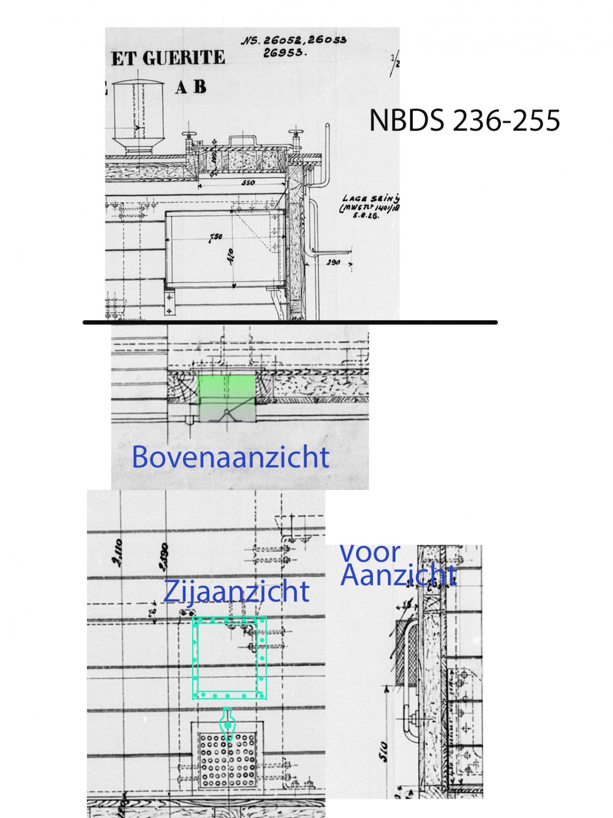

Lees dit draadje sins kort voor het eersten zelf had ik de tekening uit het UA al een tijdje in bezit met de bedoeling een Piko om te bouwen, blijkt dat dit er al is dus.
Dit alles doorgenomen en ik heb de navolgende aanvulling veerkregen uit de tekening. UA 3024 Zijaanzicht, indeling en doorsneden. z.j. Laatste wijziging 1940. Calque. (VG 26002)
@ janw: de ijsluiken op het dak dienen ook verwijderd te worden, anders dan bij het voorbeeldmodel als hierboven getoond.
Uit een tekening UA zijn de ijsluiken wel aanwezig op de Serie NBDS 236-255 (Zie uitsnede hieronder bovenzijde)
i]@ janw : Helaas blijft het raadsel van de functie van de handwielen op de zijwand, als te zien op de NBDS-foto, nog even onopgelost.[/i]
Op deze tekening is ook de lokatie van de "doos" en "handkraan" aangegeven.
Doos is een luchtinlaat met automatische rijrichting klep zie bovenaanzicht. Hierin bevind zich een scharnierende klep om de luchtstroom afhankelijk van rijrichting naar binnen te geleiden
De voor en achterzijde zijn voorzien van roosters en de boven en onderzijde is gesloten
Op het zijaanzicht van de binnenzijde zit op dezelfde plaats net boven de vloer en recht onder de luchtinlaat een ventilatie rooster. Ik heb de luchtinlaat in groen overgezet op het binnenzijde aangezicht.
De wand is tussen inlaat en rooster is open (en dient als luchtkanaal) en hier bevind zich het handwiel van de voornoemde foto. Op de tekening is deze vermeld als vleugel.
Kan niet anders zijn dan de bediening van een klep tussen de inlaat en ventilatie rooster (de constructie hiervan is niet op de tekening aanwezig)
Deze vleugel bediening wordt vaak toegepast op kleppen en afsluiters en geeft ook direct aan of de klep open of dicht staat. Kan zijn dat in het kanaal een 90 graden draaiende vleugel is geplaatst. Of dit dan een bedrijfszekere constructie is weet ik niet want ik zie geen klepstand vergrendeling op de tekening en tijdens transport zou deze stand wel eens kunnen verlopen door het rammelen en schudden.
Handwielen worden meest toegepast op spindel bedieningen. kan zijn dat de vleugelklep inwendig bij deze wagen vervangen door een scharnierende klep met spindelbediening.
Of gewoon zijn de vleugels afgebroken en zijn er ronde gemonteerd!
Op het model is de luchtinlaat voorzien van een dikke uitstulping naar boven en onder, dit is niet correct volgens tekening en is in werkelijkheid de achtermontageplaat van de inlaat en is een grondplaat (+- 10mm) van ijzer en is dus zwart geschilderd. zonder tekening is dit idd moeilijk te constateren.
@ janw: wat suggereert dat de remhuizen niet later zijn verwijderd maar er vanaf het begin niet op hebben gezeten
Zou kunnen want er is ook een tekening van remmerhuis separaat voor de gehele serie 236 - 255 en is gesigneerd "Gennep mei 1921" UA 3025 'Remhuis voor gesloten goederenwagens', doorsneden. 1921. Calque. (VG 26007)
Heb dit setje ook maar besteld, moet dan wel een ander
doosje
oeps luchtinlaat maken.

De tekeningen die je laat zien laten de constructie van de zijwandventilatie in behoorlijk detail zien. Ik moet dus inderdaad iets andere doosjes maken -- doordat de huidige met een pinnetje in een klein gaatje in de wand zitten, kan dat ook zonder schade aan de wagen. Voortschrijdend inzicht dus, dank voor de aanvullingen. Verdere conclusies, als ik het goed zie:
- De ijsluiken op het dak toch wel laten zitten (hoewel dan weer de vraag overblijft hoe het samenspel met de zijwanddeur dan is; een heel ondiepe ijshouder?)
- de vormgeving van de dakventilatoren kan nog wat verbeterd worden, met de tekening van Mar-Cas
- niet alle exemplaren hadden een remhuis, zie ook info Arjen Dijkgraaf
- nog meer?
