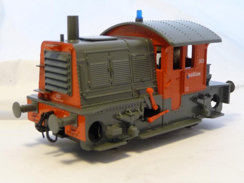

geinspireerd door de utrechtse lokomotor herinnerde ik mij dat ik nog een oude aftandse sik had liggen.
Aangezien ik toevallig bezig was met een Br 152 in verkeersrood dacht ik..kom, doe ik de sik ook gelijk mee.
En hoppa, hier het resultaat.
Een paar rode accenten moeten er nog op, en misschien ook de ARBO- hekjes.
Ik mis nog wel diverse onderdelen waaronder een ganghendel, de kleine lampjes en een buffer. Dus als iemand nog iets heeft liggen ;D
Bart

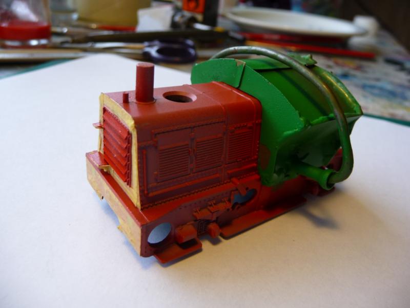

Ik heb hem eerst rood gespoten. Voor de cabine had ik nog een malletje liggen dat ik ooit voor een grote serie gemaakt heb.
Ik hoefde dus alleen maar de bufferbalken en het front af te plakken, en achter het gereedschapsbakje.
Daarna even op de PC de opschriften ontwerpen en uitprinten..Fertig!

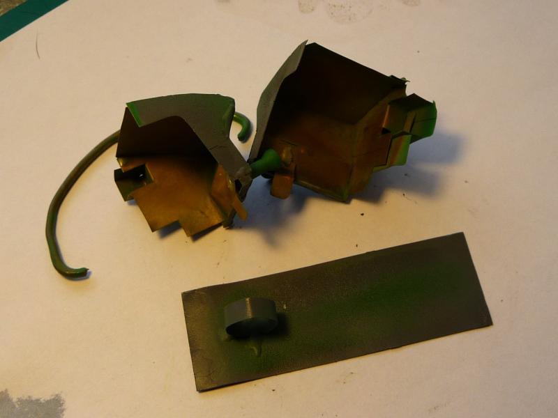

Hier met malletje.
En het malletje los. Het zijn twee helften die over elkaar vallen en met een klemmetje gefixeerd worden.
Bart
