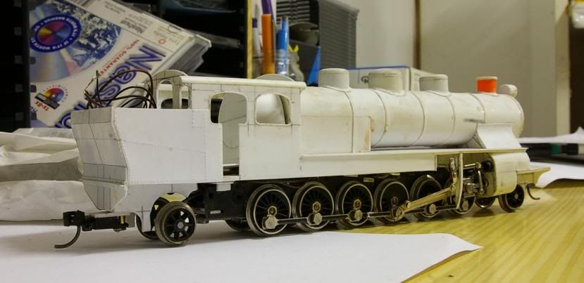

vandaag maar een bus pringels gehaald omdat ik zonder knaag erbij geen zin in bouwen had, toen maar weer aan t locje verder gesnipperd. Zwitserse rookkastdeur (al werd deze serie niet in zwitserland gebouwd maar veel indische locs kwamen wel daar vandaan)
en de achterkant, eindelijk dichtgemaakt. Ik kon t weer niet laten om t helemaal ingewikkeld met klinknagels te gaan doen. Ziet er later wel tof uit. Ondanks dat dit ding niet echt recht is is dit t eerste modelletje dat ik maak dat toch strakker is dan t origineel.
joepie.
electrisch gezien is ie nu wel zo'n beetje klaar dus ik zou dr voor de gein eens een decoder in moeten prikken en kijken of het ergens gaat roken.  ;D

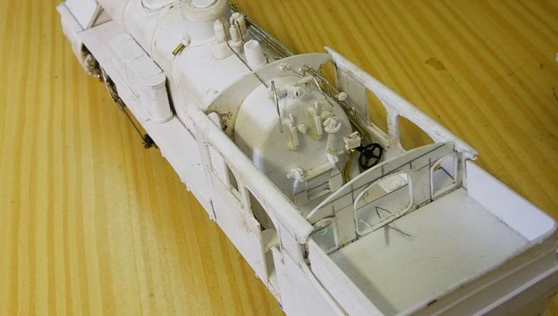

nou goed, t locje lag al een tijdje weg te reutelen, maar nu ik een weekje vakantie heb ben ik er weer eens mee aan de slag gegaan... Nu eens aan de slag om het machinistenhuis dicht te krijgen, daarvoor moeten eerst alle bedieningsstangen langs de ketel erop gezet worden zodat in het machinistenhuis alle handwielen en zo erop gezet kunnen worden... de machinistenzijde is nu klaar. Het dak zit er dus nog los op... straks de stokerszijde vol hangen, maar daar zit beduidend minder.
binnen:
Er hangen hier en daar wat kleppen een beetje op half 7 zoals dat hoort... het is wel de bedoeling dat het een vies oud shabby ding wordt ;D

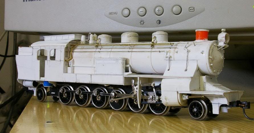

nou, na een hoop detailwerk dat niet echt een nieuwe post rechtvaardigde kon ik dan eindelijk beginnen met spuiten... een laag donkergrijs erop, met het idee zo snel mogelijk de zaak verder afmaken... en hoppa, eerst een paar dagen werken, daarna meteen ziek en wel zodanig dat een uurtje per dag hier op t forum etteren wel t hoogst haalbare was qua modelspoor voor een paar dagen. Vandaag ben ik gelukkig weer zo'n beetje beter dus eindelijk kon ik eens verder... de loc had al een week ofzo donkergrijs gespoten op het bureau staan vastschimmelen, dat beviel me maar matig.
Eerst dus maar eens de bufferbalken en verdiepte vlakken van de drijf- en koppelstangen rood gemaakt, daarna de vlakken waar veel zon kom (grotere plaatstaatstukken en bovenkant van de ketel) met iets lichter grijs gewaasd, drijfwerk een beetje aardkleurwaas gegeven (met draaiend drijfwerk, loc met de voor- en achterbaanruimers op 2 jampotjes gezet, 2 draden aan de stroomafnemers gesoldeerd en aan de trafo en gaan met dat ding) en daarna de hele zaak met verdund zwart ingewassen, daarna nog allerhande waasjes met aardkleur, beige (voor de druipsels), zwart (rond de schoorsteen) en wat gesmots met "vet" (glanslak met wat donkerbruin erdoor gemengd) op het drijfwerk, dan nog een subtieligheidje, namelijk wat potloodslijpsel op de traptreetjes gewreven, dan gaan ze realistisch metaalachtig glimmen zonder grove metalliclook.
nummerplaten komen uiteraard gewoon uit de printer, zwart/wit, daarna met de airbrush mishandeld om ze wat naar de kleur van de loc toe te eikelen en dat lukte wel aardig geloof ik...
Nu nog hout achterin en wat kleine dingetjes hier en daar... ruitjes en zo...
plaatjes:
klik op de plaatjs voor de grote versie, de laatste speciaal voor deze keer extra groot voor de klinknageltellers  ;D
