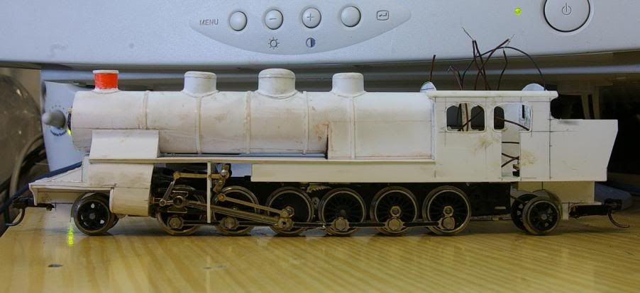

Zoiets, het is een fijne engelse maat, ik weet niet meer welke, maar zal wel een amerikaans draaistel worden.
Nervensäge.
Berichten: 9906
Re: indonesisch locje (SS 800/PNKA F10)
Reactie #16 Gepost op:
25 January 2008, 17:20:15 »
die van een roco baureihe 215 past aardig, is een hobbyding dus niet te duur en je kunt er tenminste meteen 2mm-assen in zetten. Wielen bestellen van een fleischmann P8 en klaar.

ding rijdt ook door jouef-startsetbochtjes (radius 325 mm) al vindt het motortje dat helemaal niet leuk geloof ik.

Maar met die bouwtoleranties van jou zou ik gek opkijken als het *niet* zou gaan...

D'r zitten nog dingen los hoor (oa de schoorsteen, voordat je gaat mauwen dattie scheef staat), anders wordt het spuiten echt een drama... Dat wordt het nu al, maar goed...
Zeg Floortje, fijne stomert, hoe maak je fatsoenlijke gordijntjes? Liefst met een bloemetjesprint... Iets van tissue op maat knippen, frommelen en met houtlijm fixeren? Ik roep maar wat? Je gunt het uitvoerend personeel tenslotte toch ook een Klimatologisch geregelde omgeving...

Stig, van welke fabrikant is die luchtpomp. Die ziet er namelijk goed uit. Dat is toch nog z'on enkelvoudig ding?

Philo. Kost een paar euro. Ik meen dat het Philo 870/50009 Luchtpomp klein is.

netjes, dat ding komt wel goed. Ik maak gordijntjes meestal van gesplitst pleepapier (1 laagje eraf pulken, lekker soppig verven met grijsbruin, dan wat frommelen en weer een beeje uit elkaar trekken zodat t plooierig is en laten drogen. bloemetjes dr op gaat vast ook wel, maar ik heb geen idee wat voor kleur die gordijntjes hadden, ik neem aan iets onbestemd groezeligs...

Had ik rangeer handgreepjes zitten buigen, gaatjes geboord in de bufferbalk, blijken die vroeger exemplaren die helemaal niet te hebben. Tot zover het diepgaande vooronderzoek...

och, overkomt mij ook weleens. Daarom zoek ik als t ff kan een foto van t voorbeeld uit de periode zoals ik m wil hebben

'k was echt ernstig te lui om foto's te nemen voor een tijdje, nou zat er ook niet heel veel schot in maar hier dan toch weer eens een p1x0rtje.
En hier nog wat foto's van de echte:
http://www.flickr.com/photos/malawirail/page16/
Blader verder nog es op je gemak door dat flickr-album want die gast heeft echt heel erg lekkere plaatjes
