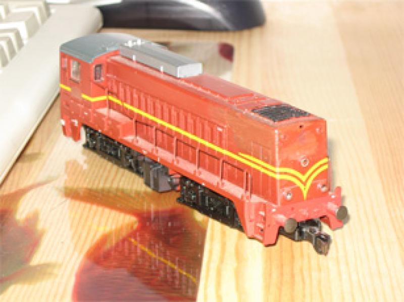

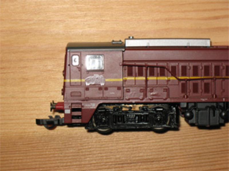

Hallo allen,

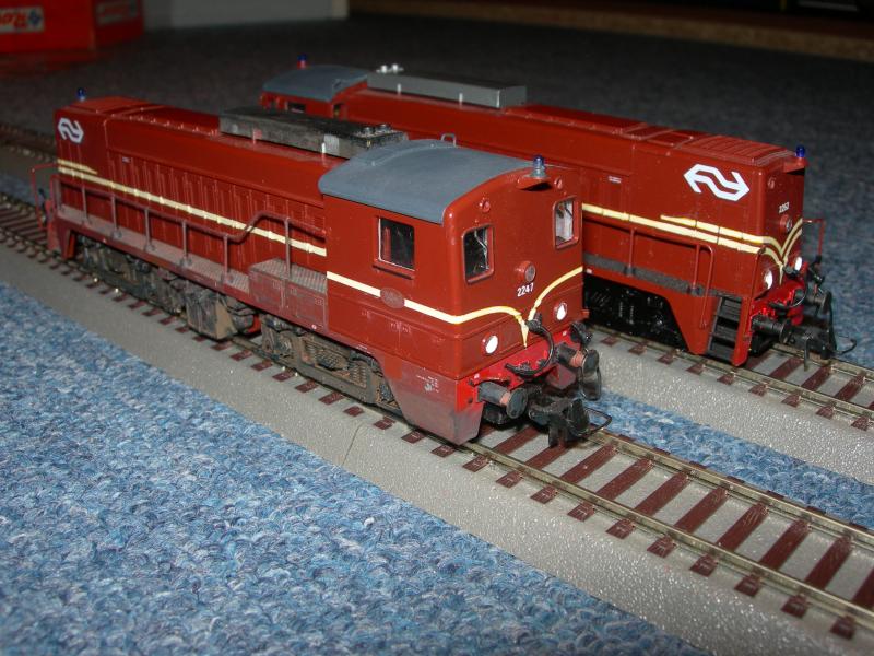

Na alle leuke foto's van bruine 2200'en in andere draadjes op het forum begon het bij mij te kriebelen en heb ik via MP een Roco 2252 op de kop getikt. De lage prijs werd veroorzaakt door wat kleine 'aanpassingen' aan de kap. Nadat het model eindelijk thuis op tafel stond, ben ik het wat beter gaan bekijken.
Het valt op dat vignetten en locnummers ontbreken. Niet onoverkomelijk, het is de bedoeling om van de 2252 een 2247 te maken met plakcijfers voor en achter en nummerschilden op de cabine.

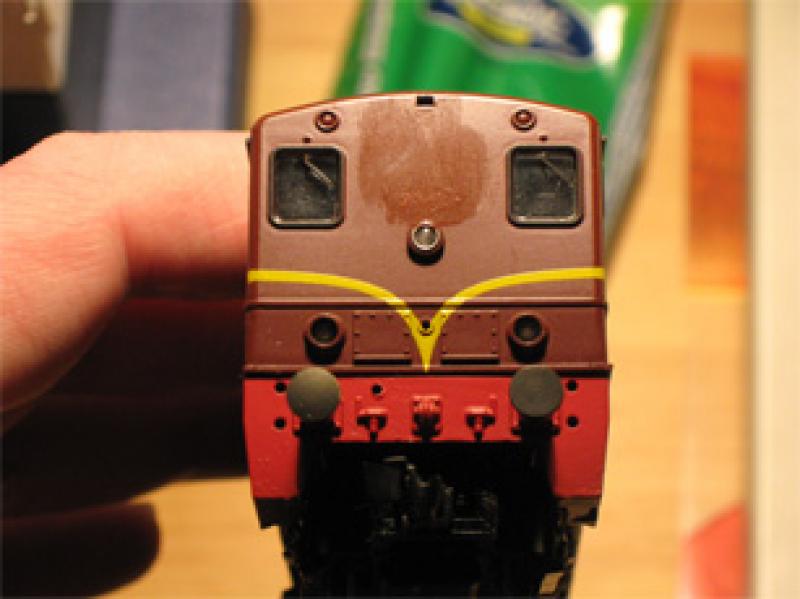

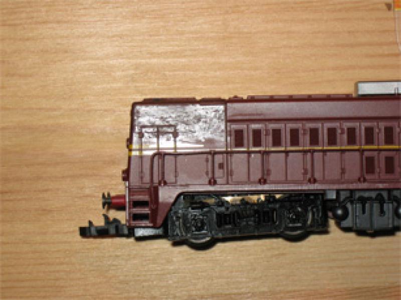

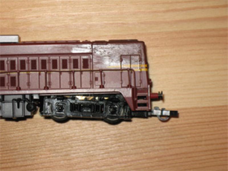

Bij wat betere inspectie zag ik dat de vignetten en nummers wel erg enthousiast zijn overgekwast:
Natuurlijk broed ik nu op een plan van aanpak. Ik heb geen airbrush, dus zelf spuiten is geen optie tenzij met spuitbus.
Het plan is nu om eerst met een in terpentine gedrenkt wattenstaafje te proberen om de klodders verf te verwijderen, tenminste indien mogelijk. Dat ik daarmee de nummers en vignetten onder de verf verlies is niet erg. Vervolgens met een heel fijn schuurpapiertje en een ballpoint het geschilderde deel  gladschuren en vervolgens spuiten met een spuitbusje bruine verf (die in de buurt komt van NS bruin). Vervolgens logo's, schilden, nummers en matte vernis er op en klaar ben ik.
Aangezien het mijn eerste klus sinds tijden is: kan ik inderdaad bovengenoemde methode hanteren of zijn er wellicht tips waarmee het e.e.a. beter of handiger kan? En heeft iemand een suggestie voor de spuitbus bruine verf?
Probeer eens een glasvezelpotlood, (te koop in kantoorboekhandel) werkt wat fijner en preciezer als schuurpapier.

Is dat 'one size, fits all' of zijn er diverse diktes te koop?
In de kantoorboekhandel is meestal maar één maat; redelijk dik.
Ik zou het trouwens niet eerst met een glasvezelpotlood doen, dat schuurt ook en "krast" dus op de verf (ook op de gedeelten die je wilt behouden). Ik zou het eerst eens proberen met een wattenstaafje met alcohol o.i.d.
Als je wilt schuren, gebruik dan echt heel fijn schuurpapier. Ik adviseer waterproof met een korrel van minstens 1000.
Voor wat betreft het spuiten: Als je de goede kleur wilt hebben denk ik dat je toch moet investeren in een airbrush. Een eenvoudig exemplaar hoeft niet duur te zijn. De goede kleur verf haal ik bij Kleinspoor, maar je kan natuurlijk ook zelf mengen met een paar potjes Humbol of Revell totdat je de goede kleur hebt gevonden.
Ton

De hele kap in de ovenreiniger van de verf ontdoen en dan spuiten zou perfect zijn.
Nog een tip; iets vriendelijker is remvloestof (-olie), is minder agressief voor de omgeving, in een bak daarin de hele kap een paar uur laten weken en met afwasmiddel afspoelen.
Wanneer je een glasvezelpotlood met beleid gebruikt werkt dit minder gevaarlijk als schuurpapier 1000. Zelf heb ik diverse dikten potlood met veschillende diktenglasvezel hiervoor.
