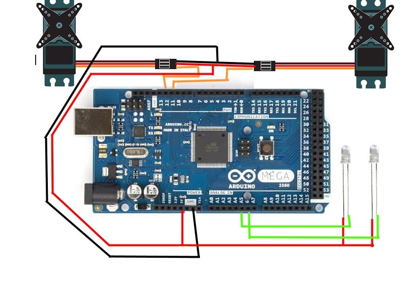

Koen, zoals Meino al schreef gewoon met een draad even de ingang naar 0V of gnd halen. Wat betreft de aanpassing naar jouw opnemen. Neem er een paar foto's van met je mobiel dat ze lekker groot in beeld zijn. Kan ik aangeven wat je hebt. Ik kom nu niet verder dan een LDR.

Het zou me toch helpen voor het overzicht met een schemaatje voor de PIN's dan kan ik ze makkelijker er inpluggen die brugdraadjes vanavond.
Ben bang dat ik anders teveel ga klooien met de plaatsing.

Your wish is my command  ;D
Dit zijn de aansluitingen:

Ik wordt er niet helemaal wijs uit.
Heb aangesloten zoals getekend, ik neem aan dat je de draadjes opeen volgend op de PIN ingangen kan aansluiten als je meerdere naast elkaar hebt.
De sketch geeft foutmelding aan Arduino: 1.6.5 (Windows 8.1), Board:"Arduino Mega or Mega 2560, ATmega2560 (Mega 2560)"
De schets gebruikt 5.368 bytes (2%)  programma-opslagruimte. Maximum is 253.952 bytes.
Globale variabelen gebruiken 241 bytes (2%) van het dynamisch geheugen. Resteren 7.951 bytes voor lokale variabelen. Maximum is 8.192 bytes.
avrdude: ser_open(): can't open device "\\.\COM3": Het systeem kan het opgegeven bestand niet vinden.
avrdude: ser_drain(): read error: De ingang is ongeldig.
Probleem bij het uploaden naar het board. Zie
Dit rapport zou meer informatie hebben met
  "Tijdens de compilatie uitgebreide uitvoer weergeven"
  ingeschakeld in Bestand > Voorkeuren.
Van waar naar waar moet ik een extra draadje trekken?
Ik heb even twee gewone  LED's gebruikt die ik al had daarvan zitten de zwarte draden aan elkaar op 1 PIN.
Ook zonder de LED's gebeurd er niks.
De void "set up" en ""loop" zijn niet duidelijk aangegeven, misschien pakt ie  hem daarom niet of is de capaciteit van mijn PC te klein voor de sketch?
LED's branden nu wel (de gewone) maar knipperen (nog) niet.
Ik lees het straks wel ;).
Gr Koen.
« Laatst bewerkt op: 17 June 2018, 03:01:53 door NS264 »

Je hebt een PC probleem. Je compoort is ongeldig. Controleer welke poort er gebruikt wordt voor communicatie tussen PC en Arduino mega en stel deze in in de Arduino IDE.
