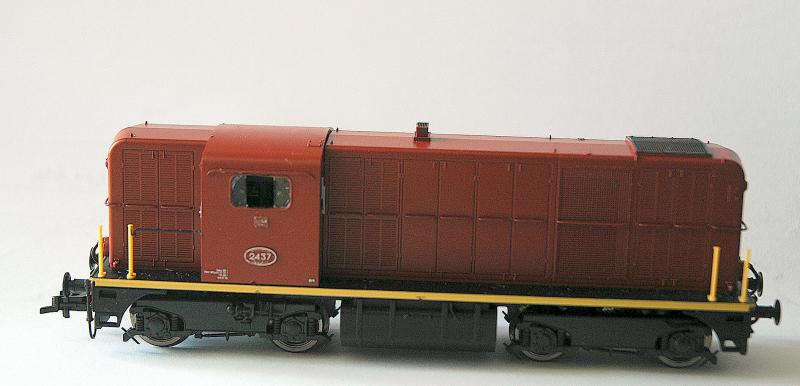

Op een eenvoudige manier geluid in de Roco 2400
Inmiddels zijn we een aantal maanden verder en heb ik de proef maar eens op de som genomen om een 2400 van geluid te voorzien. Daarbij ging mijn voorkeur uit naar een ESU loksound.
Aangezien ESU (afgezien van de DE4 TEE) nog steeds niet in de markt van loksound met Nederlands materieel is gestapt moet er een geluid worden gezocht dat redelijk overeen komt met de MGO V12 SHR dieselmotor van de goeie ouwe 2400.  Na de nodige vergelijkingen te hebben gedaan kwam de Belgische lijndieselloc Reeks 59 het beste in de buurt.
ESU heeft daar prima geluid van (cat.nr 53411), dus die moest het  -bij voorlopig  ;) gebrek aan beter-  maar gaan worden.
Nu worden de sounddecoders standaard geleverd met die grote ronde speaker en klankkast. Sja, hoe werk je die weg??!
Na weer de nodige experimenten, ook met verschillende andere formaten luidsprekerers, heb ik toch besloten de ronde 'standaardspeaker' in te gaan bouwen.
De enige plek die dan in aanmerking komt is ergens in de cabine. Besloten werd de speaker zonder de klankkast tegen het dak te monteren.
Hiervoor is het nodig dat je na het afnemen van de cabine de opening in de voor- en achterwand gaat uitvijlen. Doe dit kalm; er kan best nog wat van het materiaal af omdat van de cabine slechts 1,5 mm boven de daken van de huiven uitsteekt.
nog ruw uitgevijld bovenzijde cabine om te laten zien waar en hoeveel materiaal er aan beide zijden af moet.
Doe je verder niets, dan zal de luidspreker nog niet passen. Om ook de dradenbundel van de decoder plek te geven is het nodig de Roco-printplaat aan de achterzijde iets te laten zakken. Maak de beide schroefjes los en zaag/knip ongeveer 3 á 4 mm van de staanders onder de printplaat af. Deze is nu flexibel genoeg om iets te zakken waarna de print weer wordt gefixeerd..
Met een stukje dubbelzijdig plakkende tape wordt de speaker nu tegen het plafond geplaatst. Je mist de klankkast niet erg omdat het lokhuis de geluiden straks prima resoneert.
de luidspreker tegen het plafond
De decoder heeft standaard 2 extra functieuitgangen. Doordat uiteraard Digirails-licht is ingebouwd heb ik met die extra functies de sluitseinen schakelbaar gemaakt. Deze functies worden straks toegewezen aan F9 en F10, waarover later meer. Het aansluiten van sluitverlichting op de functieuitgangen is overigens elders op dit fijne forum al beschreven en dus laat ik dat nu buiten beschouwing verder.
De zilverkleurige rand van de speaker schilderen we eerst matzwart, evenals het vliegwiel van de motor. Dit voorkomt glimmend binnenwerk als er naar binnen wordt gegluurd.
De decoder zelf krijgt z'n plekje in de lange neus van de 2400. Posteer 'm boven de print en na het plaatsen van de huif klemt ie mooi tegen het dak van de lange huif aan.
Nu heeft de loc niet veel openingen waardoor het geluid kan uittreden. Nu kun je een superset van MK-Modelbouw plaatsen, waardoor het grote rooster in de huif open wordt.
Ik heb een simpeler manier gekozen. De sound zit immers in de cabine, waarom dan niet de ramen open?
Neem het gietstuk met de ramen uit de kap en snij de ramen hier van af. Het rondlopende bovenstuk en de grijze inzet in de cabine gaan we niet weer gebruiken. Met een figuurzaagje snijden we vervolgens een reep tussen beide ruiten weg. Hoever de ramen 'opengeschoven' worden moet je zelf bepalen. Als de zaagsnede mooi recht en scherp is prikken we nog een rondje in het raam als imitatie van de knop waarmee de ruit wordt verschoven.
Met CristalClear lijmen we de raampjes weer in.  Hoewel de meester op een 1:1 2400 de ramen liever dicht had om het geluid buiten te houden, doet de modelbouwer dus nu het omgekeerde: ramen open om geluid buiten te krijgen.
met opengeschoven ramen genieten van de dieselsound
De kap kan nu weer voorzichtig worden teruggeplaatst. Denk om de LED's op de Digirailsprinten en kijk goed of er geen draden klem zitten en alles goed past.
Tijd voor het uur U: de beproeving!
De loc wordt op het proef-/programmeerspoor gezet en als eerste testen we licht en rijden. Als dat naar tevredenheid werkt drukken we op F1.
De motor tornt en slaat aan,  ineens komt het model tot leven!
De volgende functies staan nu ter beschikking:
F1 geluid  motor aan /  uit
F2 geluid typhoon hoog
F3 geluid typhoon laag
F4 geluid koppelen / ontkoppelen
F5 geluid compressor (opbouwen remdruk)
F6 rangeersnelheid
F7 geluid lossen remmen
F8 geluid zandstrooiers
F9 functieuitgang
F10 functieuitgang
F11 geluid conducteursfluit
F12 geluid korte typhoon
Om de functieuitgangen van de sluitseinen nu aan F9 en F10 toe te wijzen neem je de ESU Loksdound handleiding erbij.
Stel dat de sluitseinen aan de lange huif moeten branden op F10 en op de groene draad zitten, dan kijk je bij CV204 en zet deze op 4.
Om het licht aangenaam en niet te fel aan- en uitgloeiend te laten branden zet je CV113 op 115. Herhaal dit voor CV114, 115 en 116.
Functiemapping kan nog verder gaan. Bij het vooruit rijden laat ik alvorens de trein vertrekt de remmen lossen. Hoe? Door CV137 de waarde 5 te geven. Dit is het soundslot dat ook bij F7 wordt afgespeeld.
Wil je in de rangeerstand  (F6) bij het achteruit rijden  een korte stoot op de typhoon bij het aanzetten, programmeer dan CV182 op 8 voor achteruit rijden.
Zo is er met functiemapping van alles mogelijk.
Al met al heeft het toch al fraaie model van de 2400 zo net iets meer gekregen. In model kan 'ie nu ook "standje 7" met zijn groentewagens aan de haal.
Een medeclub- en forumlid gaf me nog het idee om bij dubbeltractie van 2 locs in de tweede ook een speaker in te bouwen zoals hier omschreven. Sluit deze met een dubbelpolige geleidende koppeling (Tams / Viesmann) aan op de bruine draden in de loc met sounddecoder en dan brullen ze samen.
Zou net iets zijn, voor een NAM-trein of zo...
Veel succes met deze relatief eenvoudige ombouw!
Komen er nog eens echte soundfiles van de 2400 beschikbaar voor de ESU-decoders dan programmeer je zo het nieuwe geluid over het bestaande heen in je decoder. Die hoeft daarvoor niet eens weer uitgebouwd te worden. Wel moet je de beschikking hebben over (iemand met) een ESU LokProgrammer.
groeten,
