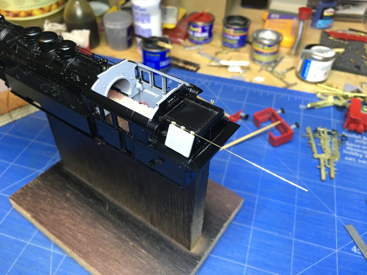

Hier even wat detailwerk.
De beweegbare kleppen die de kolenlading afdekken moeten nog worden gemonteerd.
Ik heb gewacht tot na het spuitwerk om te voorkomen dat de kleppen door het spuiten vast zouden komen te zitten.
Ik ben nu halverwege.
Allereerst moesten de scharnieren worden aangebracht.
Toen die er eenmaal opzaten wilde ik even testen of de draad van 0,3mm dik er goed doorheen paste.
Dat ging dus niet, want 4 van de 6 scharnieren bleken te moeten worden uitgeboord. Dus die moesten er weer af.
Later bedacht ik me dat het misschien ook wel verstandig was om te checken of de scharnieren exact goed (ongeveer verticaal) zodat de klep er tenminste op zou aan sluiten. Had ik natuurlijk meteen al moeten doen.
Bij een tweede poging (nadat de secondelijm van de eerste poging verwijderd was) bleek een scharnier juist in de lengterichting niet in lijn te staan.
Dus weer opnieuw.
Bij de derde poging zou het tocht moeten lukken de scharnieren precies goed te zetten. Toen bleek weer dat het scharnierdeel van de klep er niet goed tussen paste. Dat was dus gekomen, zo zag ik toen, doordat het scharnier een fractie samengeknepen bleek bij het weer losmaken.
Maar nu is het dan toch gelukt aan een van de zijden. Niet helemaal overigens, want het laatste scharnier staat een fractie gedraaid. Hoe dat nu weer kan?
Maar goed, even genoeg zo. Straks de andere kant.
Achteraf had ik misschien de 3 scharnieren plus klep aan die draad van 0,3mm moeten rijgen (wat ook nog een heel gedoe geweest zou zijn) en dan in 1x de 3 scharnieren aan de opbouw lijmen.
De provisorische opstelling.
Klep dicht.
Klep open.
Groet, Bas
