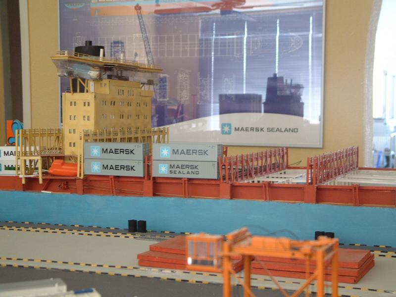

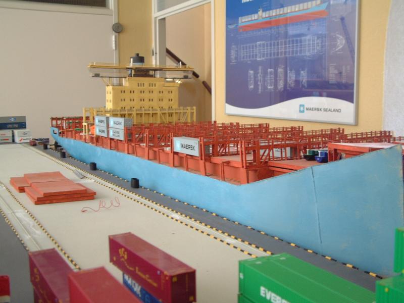

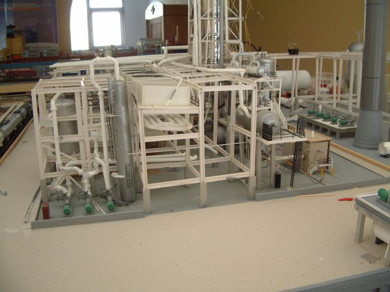

Even weer een update met veel plaatjes :-))
Hier enkele foto's van het Maersk container schip bij de container terminal.

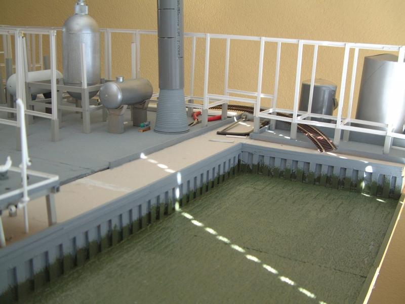

En deze zijn van het raffinaderij complex, hier met een stukje lichter/shortsea kade.
Je ziet rechts een stuk rail liggen dat bedoelt is om de bocht te maken naar het schaduwstation. Daar ligt echter een groot probleem: het stijging/dalings percentage is
te groot: binnen 50 cm 10 cm dalen en daarna een scherpe bocht! :o ::) :-X
Ik zal een (op papier getekend) railplan even inscannen en op de site plaatsen, wellicht kan dan één van jullie mij een gouden idee aan de hand doen om dit probleem op te lossen ??? :-\
Tot binnenkort. Ben

Is dat schip ook zelfbouw Ben? Zo ja, petje af. (y)
Ben de Vink
  • Berichten: 125
Re:Industrie op de modelbaan: chemische fabriek / Raffinaderij
« Reactie #35 Gepost op: 03 May 2009, 11:19:02 »
 ;D
Yep, zijn niet in de winkel te koop en anders niet te betalen.
Valt wel mee qua moeilijkheid, is makkelijker dan die elektro schakelingen
die hier zo nu en dan voorbij komen. Daar snap ik nou weer geen jota van.

« Reactie #36 Gepost op: 03 May 2009, 11:24:34 »
Zier er goed uit!
Hoe heb je die raffinaderij gebouwd  :o?
En is dat schip van karton of lijkt dat zo  :-[

« Reactie #37 Gepost op: 03 May 2009, 12:14:09 »
Karton HEERSCHT !!!
Kan je heel mooi afwerken
Mijn pet gaat af voor dit schip !  (y)

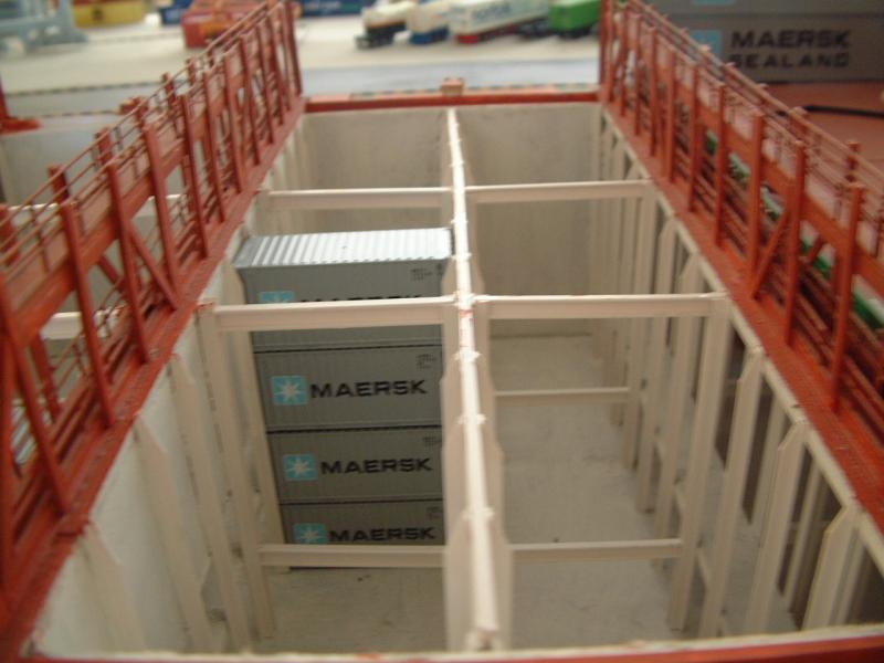

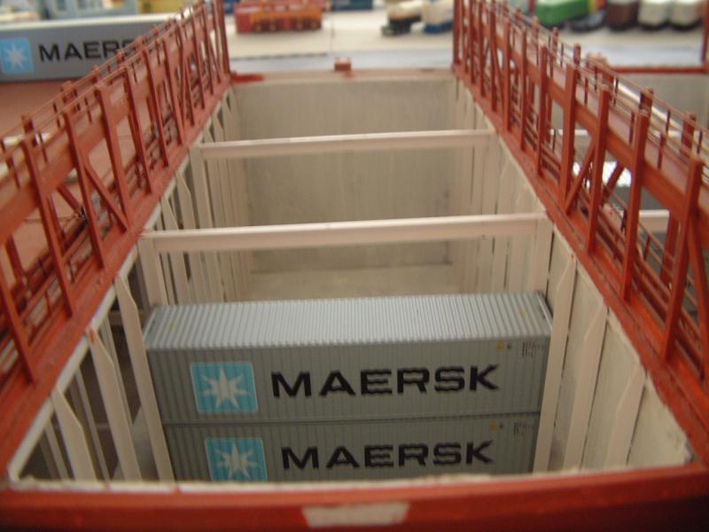

En dan te bedenken dat zij nog niet eens af is.
En inderdaad van karton (kan je meer mee maken dan
alleen pizza bodems ;D) Alleen de containergeleiders en
de dek accomodatie (dekhuis) zijn van plastic plaat).

Citaat van: Ben de Vink
Ik zie water, waarom leg je er geen (hol gemaakte) boot in? BTW, waarvoor zijn de stippellijnen?
groet Gert
Dat is toch gewoon de zon die door de luxaflex schijnt?
Ben de Vink
  • Berichten: 125
« Reactie #42 Gepost op: 05 May 2009, 16:19:12 »
Ik dacht al: welke streepjes? De geel/zwarte zijn gewoon geleiding balken.
De steepjes op het `water`komt idd door het zonlicht. ;)

Het is overgens makkelijker dan het lijkt, het begint met goede documentatie!!!
@Gert: Wat bedoel je met `hol gemaakte boot`?
@Thomas : zoals ik al zei: verzamel veel documentatie; foto´s, tekeingen maten etc.
               -bepaal dan of je een werkelijk bestaand voorbeeld wilt bouwen ( en wees
                bereid kritiek van kenners te aanvaarden) of
               -bouw een fantasie model waarbij je de bestaande werkelijkheid probeert te
                benaderen. Deze laatste keuze heb ik gemaakt in het geval van de raffinaderij.
               Waarom? Ten eerste omdat een echte raffinaderij te groot en te complex is om na
               bouwen en ten tweede omdat je (van een raffinaderij) nooit genoeg informatie kan
               vinden vanwege...zie enkele posts terug: hint: beveiliging!

Nou, als je te sterk moet dalen om op het juiste nivo te komen en tegelijk je scenery niet te ruïneren gaat er dus iets niet goed in de planning.
Dat betekent 2 mogelijkheden;
a) accepteren dat het zo is en doorgaan (risico dat de locs het niet accepteren) of
2) je scenery aanpassen = ruimte maken om het dalen wat vloeiender laten verlopen.
Concreet betekendt optie 2 dat je ongeveer 'door' het water heen moet om je onder datzelfde water liggende opstelspoor cq schaduwstation te bereiken (dat maak ik tenminste op uit het getoonde plaatje plus jouw commentaar) . Uiteraard ziet dat er niet uit, maar omdat het water uitbeeldt kun je over dat gapende gat maar het best een schip zetten als overkapping van het gat. Daarom het schip uithollen.
groet Gert
Ben de Vink
  • Berichten: 125
« Reactie #44 Gepost op: 06 May 2009, 19:06:27 »
 :-\ Hoi Gert,
Ik begrijp nu wat je bedoelt, en het is inderdaad een mogelijkheid, ik zal er eens serieus naar kijken en bepalen of het de oplossing is van het probleem. Veel alternatieven zijn er
helaas niet dus ik ben in ieder geval erg blij met de suggestie! :D
