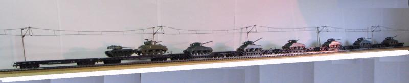

Op het gevaar af van stemmingmakerij tov de duitse pantserfilm: ;D ;D
Hoe vinden jullie mijn shermans? Het zijn er ondertussen al wel twee keer zoveel, en dito wagons, een beetje aan de lange kant...... :-|

« Reactie #148 Gepost op: 01 May 2008, 23:36:11 »
@Remco : precies 1.1 cm oftewel 11 mm
@Hans, heb je wat foto's van dichterbij ?
