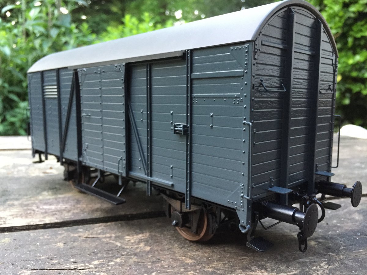

Vandaag van crop.nl een zending spuitbussen binnen gekregen, en deze keer met het juiste grijs. En dat is toch wel een verschil hoor!
Dit model heeft veel meer lagen verf te verduren gehad dan nodig, maar toch zijn de details en de gravures niet volgelopen. Zijdeglans is de ideale basis voor de transfers die er op gaan komen, en met een airbrush krijg ik nooit zo’n mooie verflaag. Ook de oersik moet er straks aan geloven!
Schaalkoppelingen en remslangen zijn al aangebracht, maar er missen uiteraard nog wat onderdelen die nu uit München onderweg zijn. Maar ik denk dat dit projectje toch wel erg leuk gaat worden. Ook al is het een Duitse wagen, de Nederlandse flair begint al te komen (y)
Grtz,  Michiel

Re: Van G20 naar CHOK. Gesloten goederenwagen in spoor 1
« Reactie #10 Gepost op: 16 May 2018, 11:07:46 »
michiel
wellicht kan je me het uitleggen.
nederlandse flair? bij goederenwagons?
overdrijven is ook een vak
spoor N
Tijdperk DR/DB jaren 70
5 x 103 - 110--111-140-150-194-2 X 220 - 2 X 221-1 X 216- 2x 261 3x212-3 XV180-P8-T3
2 x V180 prototype 1 x 65.10 1 x 066 1 x Ueberland tram Arnold,1 x VT98,2 x VT Piko
  • Berichten: 7732
« Reactie #11 Gepost op: 16 May 2018, 11:09:32 »
Maar het belangrijkste eerst: de lak zit er superstrak op en dat grijsblauw staat een wagen veel beter dan bruin of roodbruin!  (y)
