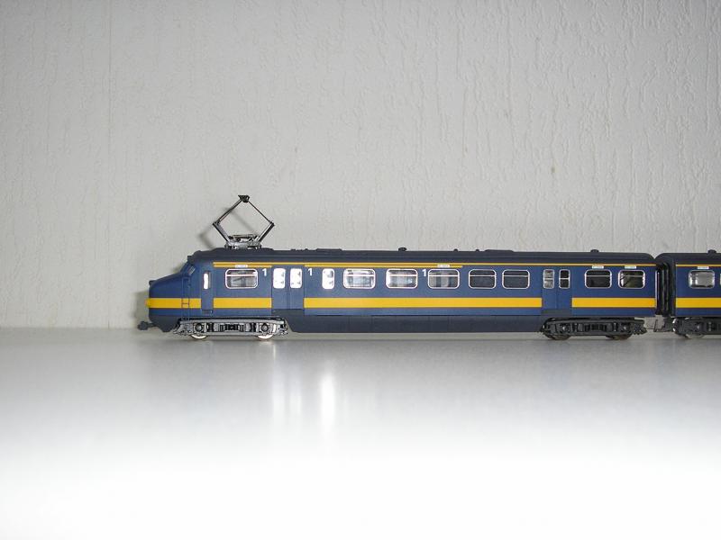

Re: BNLS-Werkspoor - Benelux Hondekop
« Reactie #63 Gepost op: 07 January 2008, 21:27:37 »
De grondlaag bij de lima hondekop is geel, als je een band afplakt en de rest blauw verft lukt het ook. :o
Peter Wijshake
  • Berichten: 573
« Reactie #64 Gepost op: 07 January 2008, 21:29:15 »
Ja en nee...
Moet je natuurlijk wel het grijze balkje bij de frontseinen even schoon zien te maken...
De tyfoonroosters moet je trouwens toch ook wegvijlen en vervangen door andere exemplaren...

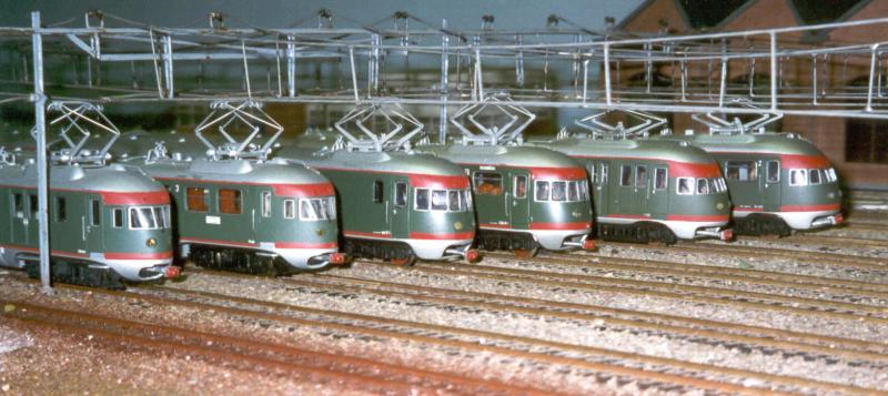

Ha die Frank,
Tsja, waarom niet... biezen trekken blijft niet mijn favouriete klusje. Écht haar scherp is het mij nog nooit gelukt... Er liggen nog wat Blokkendozen in dienstuitvoering te wachten (maar die moet ik eerst nog ombouwen hoor  ;D) en ik vrees de puinhoop nu al. Daar gaat het afplakken met tape natuurlijk niet...
Maar - bijvoorbeeld - de rode banden op de koppen van mijn Mat'36/'40/'46 zien er wel netjes gespoten uit (die zijn ook van later datum dan die goede oude Benelux)...
(V.l.n.r. twee kopbakken Mat'46 ELD-4, twee kopbakken Mat'40 ELD-5, twee kopbakken Mat'36 EL-2, gefotografeerd bij de FMC in Leeuwarden).
Ik zou de Benelux-banden - denk ik - nu ook 'gewoon' erop spuiten...
Grtz
Peter
« Laatst bewerkt op: 08 January 2008, 12:51:25 door Peter Wijshake »
Overlast
  • Berichten: 2527
« Reactie #71 Gepost op: 08 January 2008, 14:16:41 »
Leuke foto Peter! :o
Heb je misschien close-up foto's van de mat. '36 en '40 koppen? Ben wel benieuwd hoe je die raamlijsten gedaan hebt.
Zo'n line-up wil ik ook nog wel, maar dan grasgroen met gele snorren ;).
Maarten

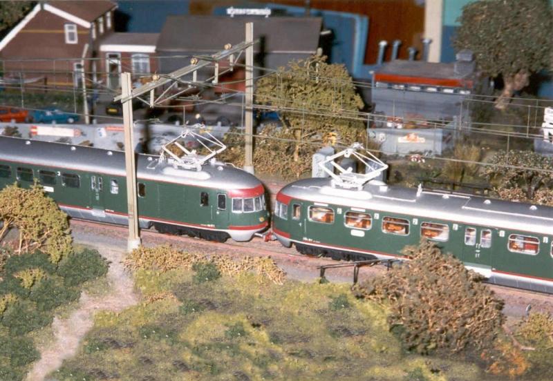

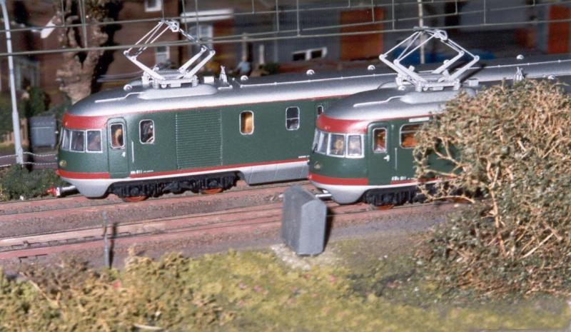

Peter Wijshake
  • Berichten: 573
« Reactie #72 Gepost op: 08 January 2008, 15:28:28 »
Dank je Maarten.
Ja, zo'n hoop stellen heb ik ook niet van de ene op de andere dag hoor... Vanwege onze verhuizing liggen ze nog opgeborgen, maar op de pc vond ik wel deze ingescande dia's terug van de 811 (Mat'40 ELD-5).
en
De neusjes heb ik via Spoorcuriosa in Haarlem gekocht. Heel goed en secuur uitvijlen (dunne spijltjes breken snel, maar zijn wel te herstellen met uiterst dunne strookjes). Dan primer - rood (voor de biezen) - groen - zilver (dak). De cabineraampjes heb ik daarna afgeplakt en zilver gekwast. Met de zilverstift gaat het ook... De Mat'46-4 heeft de originele raampjes van Lima retour gekregen.
O ja, de cabinaramen zelf zijn ingegoten met Cristal Clear (een soort houtlijm...). Even een vliesje trekken met een cocktailprikker, druppeltje er extra in laten lopen en rechtstandig (met de neus naar beneden) laten drogen een dagje. Niet alle ruitjes te gelijk doen (anders lopen ze schuin uit). Niet tevreden over het resultaat... even natmaken en het er zo weer uit 'pulleken' en opnieuw beginnen. Als een spijlt dan breekt, kun je dat er weer inlijmen en opnieuw zilverschilderen. Het geheel van Christal Clear maakt het stevig genoeg!
Ik heb ook grasgroene stellen met gele snorren, maar daarvan moet ik de cabineraamlijsten nog zilvergrijs maken... Ach ja, zo blijven we leuk bezig, toch?  :D

  • Berichten: 9057
  • Hengelooo 1:160
« Reactie #73 Gepost op: 08 January 2008, 15:41:07 »
Een wat ouder treinstel dus? Op de Beneluxen spuit ik het geel altijd in 2 fasen: de brede band op de kop doe ik na het blauw, de rest ervoor.
