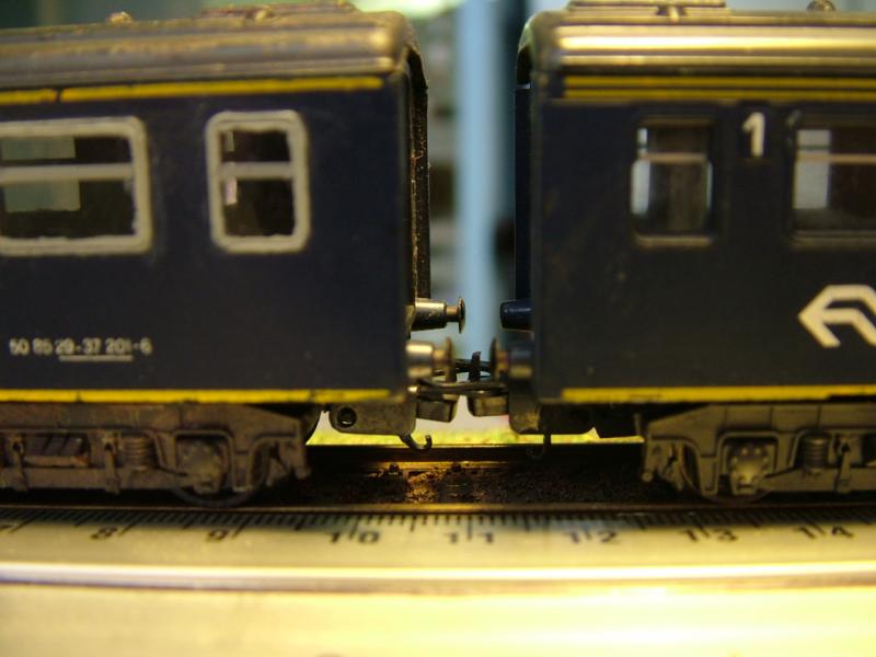

eerst even kijken hoeveel ruimte er tussen zit voordat je begint he
bij die Lima plan E's heb ik aan beide kanten 5 à 6 millimeter weg moeten halen om ze zo te kopellen zoals hier:

Maar maakt het niet uit dat de eene kopelling dan verder uitsteekt dan de andere?
btraornsuhobcd
Berichten: 1242
Re: BNLS-Werkspoor - Benelux Hondekop
Reactie #47 Gepost op:
05 January 2008, 13:18:59 »
ik denk niet dat 't problemen zal geven (iemand anders er ervaring mee??), maar ik denk dat het nodig zal zijn om ze allebei in te korten hoor
(hoeveel centimeter zit er nu tussen beide buffers??)
mvg
Bart
Robert692
Berichten: 181
Thats how we roll!
Reactie #48 Gepost op:
05 January 2008, 14:35:12 »
Ik heb het gemeten en het is nu 1,8cm.
Maar er kan niet te veel af omdat er ook nog een stekker tussen zit.
Dus ik denk ongeveer 4mm aan een kant en aan de andere kant niets,
btraornsuhobcd
Berichten: 1242
Reactie #49 Gepost op:
05 January 2008, 15:01:51 »

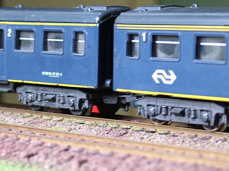

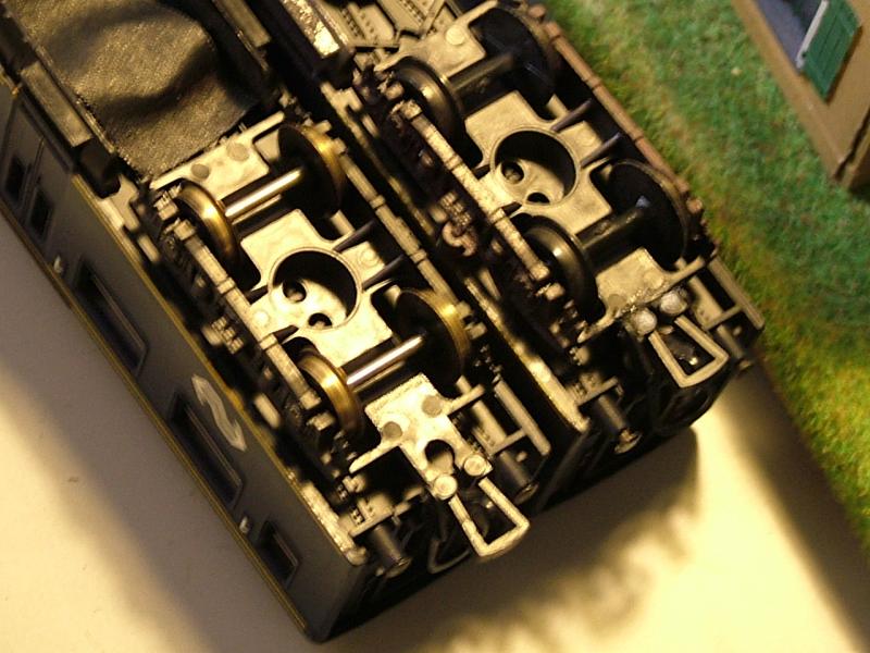

ik had tussen mijn plan E's ook 1.8 centimeter. ik heb daar zo'n 1.2 centimeter tussenuit gehaalt
hier nog wat foto's
de linkse is orrigineel bij de rechtse heb ik er een stuk tussenuit gehaalt
hier 2 plan E's met korte kopellingen. volgens mij is er dan nog genoeg plaats voor een stekker

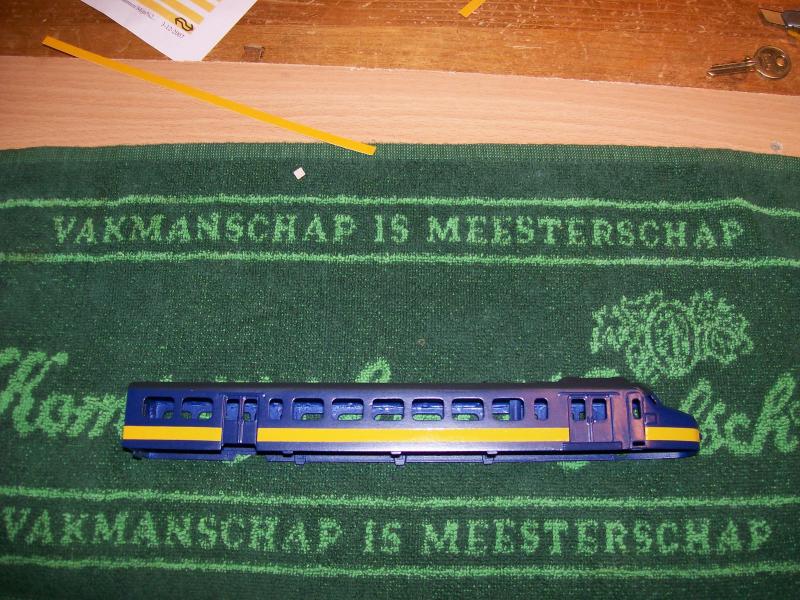

Ik heb de rijtuigen helemaal uitelkaar gehaalt en er gaat een nieuwe laag verf op.
Maar ik moet nog verf kopen dus dat word pas na het weekend.

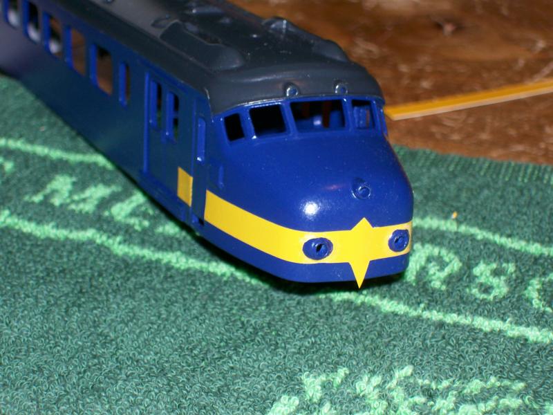

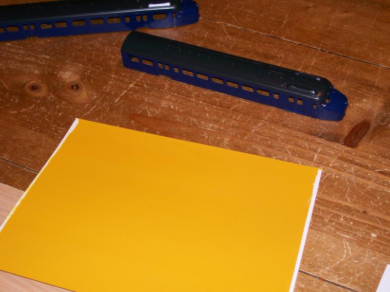

je kan de gele banen ook op decalpapier spuiten en op de bakken plakken scheelt weer een hoop afplakwerk
Laatst bewerkt op: 07 January 2008, 21:12:12 door Marco Reparon. Reden: opmaak aangepast
mvgr. Walter///
Peter Wijshake
Berichten: 573
Reactie #58 Gepost op:
07 January 2008, 21:13:02 »
Bij deze tip sluit ik me graag aan (zo heb ik de mijne namelijk ook bebiesd). De juiste kleur gespoten op (tamiya of Scotch)-tape en dan plakken maar. Ik heb overigens voor de crème kleur gekozen (< 1969), plaatje op de vorige bladzijde van dit forum)...
Succes!

ik voor de zandgele dit vanwege de transfers van HMRS
