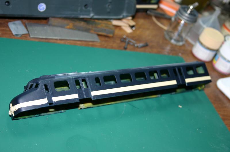

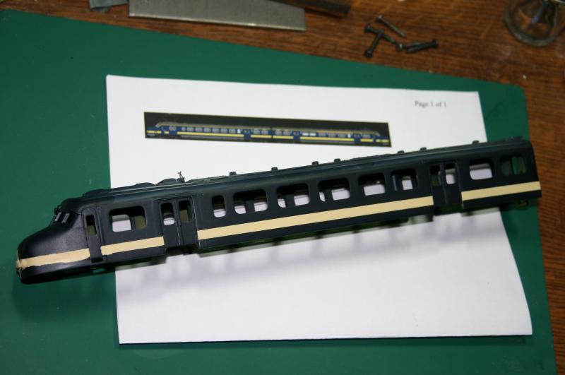

Het was weer weekend, dus BeNeLuxje is weer een stapje verder ;)
@ Gerco: bedankt voor de input, ik had zelf ook al zoiets bedacht (en gelezen ;D), dus ik heb gezorgd voor een lichte ondergrond, zie de foto
Het afplakken is 1. toch nodig, 2. al een heidense klus, dus het met een glasvezelstift de band kaalschuren nauwelijks meerwerk ;D
De band is gespoten met Humbrol 71 en volgens mij heel redelijk van kleur; bezie de twee volgende foto's en geef a.u.b. commentaar.  Ik hoop bij positieve geluiden alleen, dat dit kleurtje nog leverbaar is, mijn potje is nog op terpentinebasis en al zo'n 25 jaar oud... :o

Inmiddels heb ik wel het nodige aan styreen en messing bijelkaar gezocht en ga ik gewoon proberen wat mij het beste bevalt. Als je dus wat geluiden uit deze omgeving hoort komen, of mijn meldingen plotseling gemodereerd moeten worden ben ik kennelijk in gevecht met de soldeerbout :-[ Als alles volgens plan gaat, wordt er deze week nog wel gebiesd en geklasseerd.

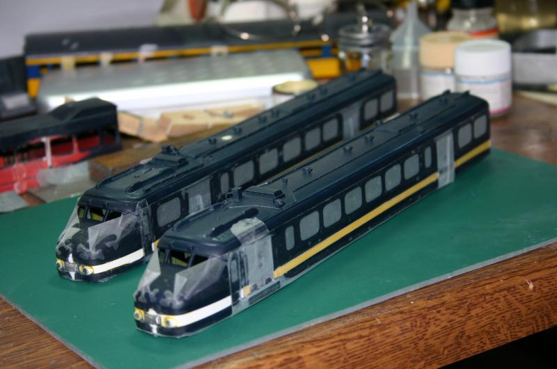

Het is niet volgens plan verlopen :'(, bij het biezen kwam er een aantal plakkaten blauw mee; Gelukkig was er ook een draadje over verf verwijderen :-|
De ovenreiniger heeft zjn werk gedaan en morgen gaan we eerst maar weer met  polijstpapier en (andere) primer aan de gang ::)

sja zo te zien op je foto's iets te veel "plak" band gebruikt................

Daar was ik eigenlijk ook al bang voor, maar heb jij dan een tip over een betere truc; tot nu toe ging het met die S* Magic-Tape eigenlijk altijd goed ???

ik gebruik alleen maar tape van Tamiya (duurder maar zonder problemen bij mij).
Als ik zolang ergens mee bezig ben zijn die 20 cent extra voor dat plakband ook niet meer de kosten...................

Uithuilen en op nieuw beginnen. En weer een stuk wijzer en een ervaring rijker. Het gaat vast een plaatje worden.

Opnieuw beginnen is de enige oplossing. Ik sluit me bij Kees-Jan aan: ook ik gebruik na slechte ervaringen met Scotch MT alleen nog maar Tamiya tape. En dat kan ook nog fout gaan.
Het beste recept uit eigen ervaring dat ik je kan geven is als volgt:
Gebruik als primer Motip of Alabastine Spuitplamuur uit de spuitbus. Als zandgeel gebruik ik Humbrol nr 74 mt linen en dan de juiste kleur blauw.
Als geel zou ik niet meer de Kleinspoor variant nemen. Die blijft bij mij bladderen en soms gaat het bij toeval goed (Andere Kleinspoor kleuren gaan prima). Humbrol heeft mij nog nooit problemen gegeven met afbladderen en ook Philotrain verf niet. Kleinspoor geel helaas wel. Tip van Karst is om Kleinspoor verf bij iedere laag licht te schuren.
Ikzelf zou inmiddels gewoon de Philotrain lak gebruiken ook op kunststof, mits behandeld met een van bovenstaande primers. Als je niet in dikke lagen spuit geeft dat geen problemen.
Succes en beter nog een keer in de verfverwijderaar dan een model waar je niet tevreden over bent. Mijn eerste model heeft 2 keer in de thinner gehangen (18 jaar terug) en deze maand heeft ook mijn Kleinspoor NS 2530 zijn eerste laag weer in de thinner verloren.
Overigens geen thinner gebruiken voor jouw model hoor. Das pas echt zonde. Je model ziet er uitstekend uit!

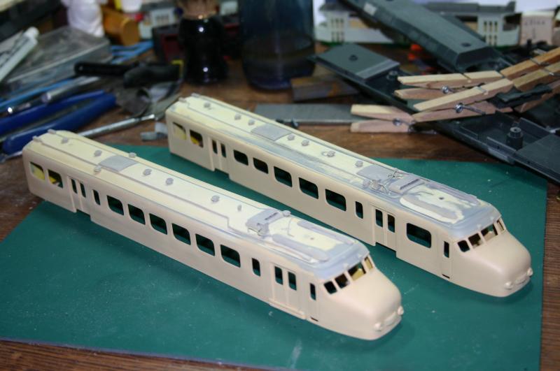

Ik heb uitgehuild en ben opnieuw begonnen, maar nog niet tevreden ::) morgen wordt er nog meer geplamuurd (en geschuurd...)
@ Ivo: Bedankt voor de tips, maar ik begrijp dat jij helemaal afraadt om Kleinspoor NS-Geel te gebruiken; dan voor de veiligheid even de vraag: dat is toch wat anders dan het NS-geel van T.H.S., nietwaar? Ik meen Kleinspoor altijd in "humbrolblikjes" te hebben gezien en THS zit/zat in blikjes van ca. 100 cc... ik was namelijk van plan om mijn DJH-bouwset van een Wadloper-2 (messing en witmetaal) te primen met Floquil-primer (die oude waar je Ri-Dio-Sol bij moet gooien) en dan te spuiten met THS-verf. En in het verfverwijderen hoef ik niet zo nodig veel routine te krijgen ;D

De Motip primer die ik gebruik is er in wit, grijs, geel en rood en misschien ook nog wel in zwart. Het is de gewone autoprimer en deze verdraagt heel veel verschillende laksoorten als deklaag.
