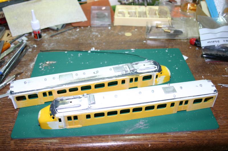

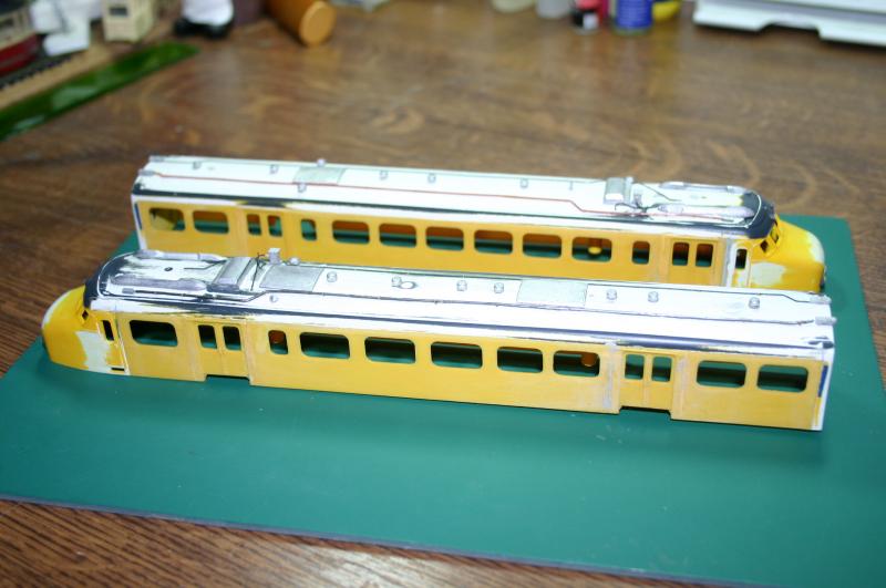

Zoals beloofd nog wat plaatjes en ervaringen met het BeNeLux-je:
Waren op de vorige foto's met de daktekening de LIMA-kano's nog aanwezig, bij het boren van de diverse gaatjes, bleken die dingen veeels te breed, zodat ze er toch maar afgeslepen zijn, zoals ook al in de gebruiksaanwijzing stond... ;D
Voor het bevestigen van de dakleidingen heb ik een stukje electrasnoer uitelkaargerafeld; na zo'n 10 draadjes inrijgen en plakken ::) heb je de slag te pakken, :-| gaat het best goed en wordt het ook wel mooi :)
Inmiddels zit de eerste laag verf erop en gaan we weer vlijtig plamuren en schuren :-[
Oftewel: wordt vervolgd
Frans
P.S.  Kan iemand mij een idee aan de hand doen voor de verf voor de zandgele bies, BeNeLuxje moet er à la 1957 uitzien.  De tweetalige "niet roken/non fumeurs borden zouden mij ook errrug blij maken ;)

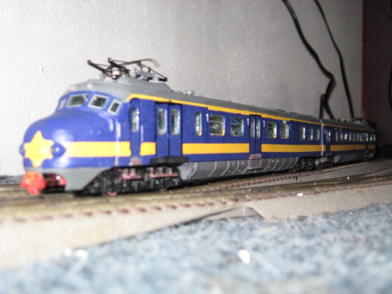

« Reactie #215 Gepost op: 30 November 2008, 22:36:01 »
@ Railpassie.
je hebt helemaal gelijk de eerste Piko Benelux is van mij (en wat ben ik weer bescheiden)
Oja, mischien voordat ik te bescheiden wordt.
Mijn benelux heeft wel niet de juiste raamindeling.
Ik heb alleen een pantograaf verplaatst, en het dak wat aangepast.
Ook zit op de mijne de juiste tyfoonrooster, gemaakt uit een stukje van een 1600 konijnenhok.
Verder is het ding alleen maar overgekwast.
Jos.
« Laatst bewerkt op: 30 November 2008, 22:44:51 door J. Beckers »

Re: BNLS-Werkspoor - Benelux Hondekop
« Reactie #218 Gepost op: 30 November 2008, 22:48:57 »
Daar is niks mee gebeurt.
De instaptreden moesten houtkleurig worden, maar bij het opdrogen is het meer op roestbruin gaan lijken, is inmiddels aangepast naar de juiste houtkleur.
En onder de cabine deur moet alleen het kleine treeitje houtkleurig zijn, en niet het hele trapgat.
Is ook aangepast.
Ik ga morgen nog een foto maken van de meest recente aanpassing.
Wordt vervolgt.
Jos

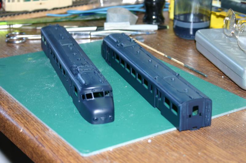

« Reactie #222 Gepost op: 07 December 2008, 16:35:48 »
Na nogmaals plamuren en veel schuren :-[ Weer met de verfspuit beziggeweest: Ik vind hem heel acceptabel blauw...
En verder: bij ontstentenis van de "juiste" kleur voor de biezen, ben ik met enig experimenteren en een klein beetje een oogje dichtknijpen ;)  in één van mijn potjes Humbrol terechtgekomen: nummer 71 mits op een witte ondergrond aangebracht komt volgens mij heel aardig overeen.
Als de biezen en band erop zitten komt daar wel weer een fotootje van.
Blijft dus de zoektocht naar de tweetalige "niet roken"-borden en heb ik nog een vraag aan de medebouwers: hoe regel ik het beste de ontbrekende treeplanken, vooral mijn Preiserlein zijn niet zo lenig... ;D
Nu eerst maar eens het interieur aanduiden.
Frans

« Reactie #223 Gepost op: 07 December 2008, 17:24:25 »
Frans
Net als bij de motorwagen van PLan U. Kijk nog maar eens op rond op www.sleutelspoor.nl
SK
