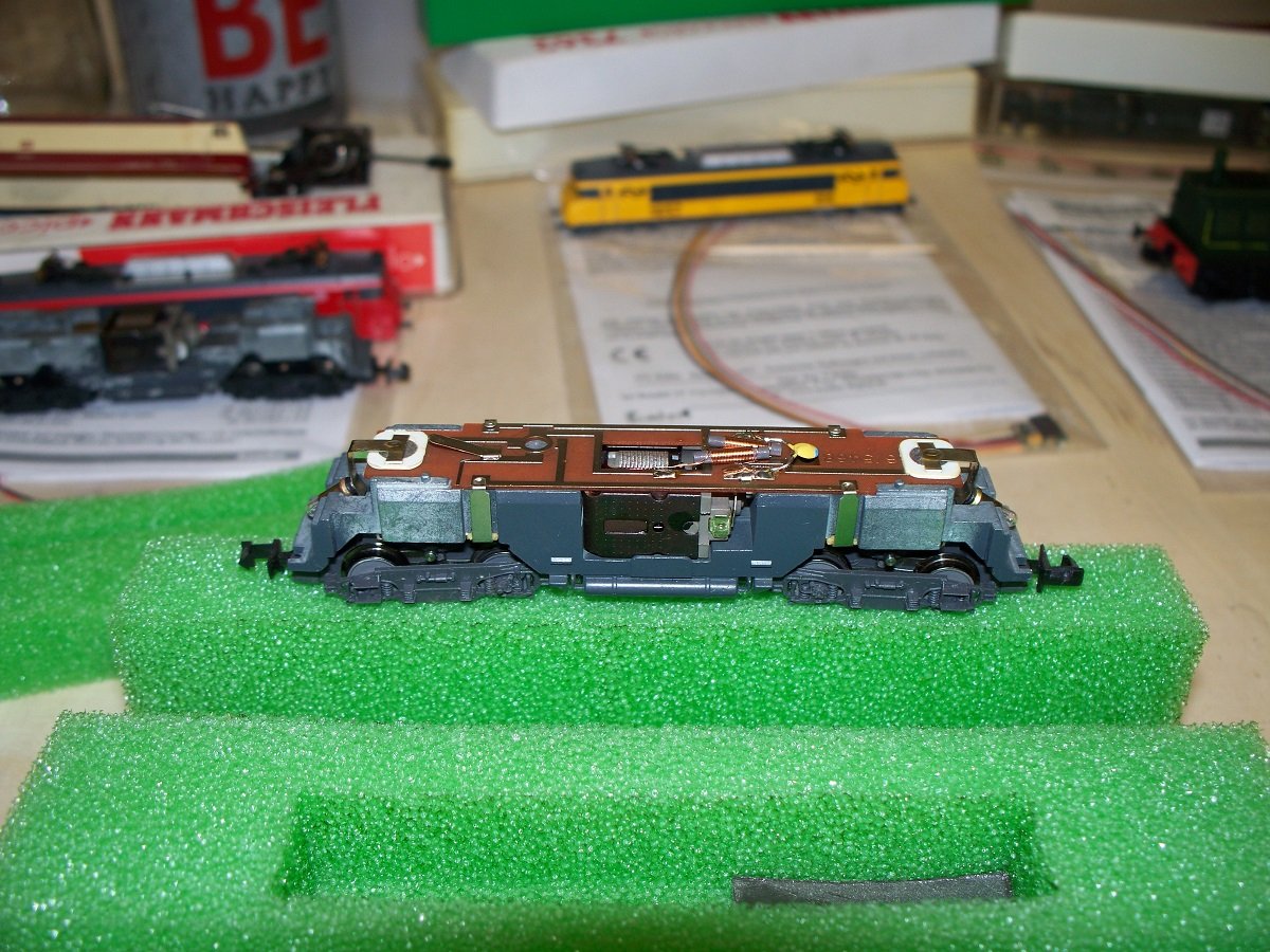

Ik dacht voor ik het laat zien hoe ik loks ombouw op mijn andere draadje. Dan wordt dat draadje heel lang met foto's van de ombouw. Dus maar hier. Dan kan ik ook gerichter vragen als ik op een probleem stuit.
Deze loks ga ik ombouwen. De 1637, BR 120, BR 103, BR 111 en de Sik H0.
Ik begin eerst met de 1637.
De 1637 heb ik het verleden geprobeerd om te bouwen, maar dat wou niet lukken. Elke keer weer wat weg halen van de lok. Tot dat de lok kaal was aan onderdelen. Elke keer kreeg ik een fout melding. Toen dacht ik, laat ik de decoder zelf testen. Ja hoor, de decoder was stuk. Balen. Dan maar een pluk lok kopen. In 2015 op Eurospoor een 1800 gekocht.
Dus nu moet de 1637 de 1800 worden en andersom.
Zo de loks zijn omgewisseld. Morgen ga ik proberen de lok te digitaliseren. Maar eerst beschrijving van Fleischmann profi Boss opzoeken en door lezen. Hoe dat ding ook al weer werkt.
Gr Sebas.
Ps. ik maak graag veel foto's. Ik heb liever te veel foto's dan te weinig.

Ik haal dadelijk eerst de onderdelen er af, die spoeltjes en dat condensatortje. Dan meet ik de lok nog eens door of hij geen contact maakt met aarde en alles los is. Dan soldeer ik eerst de decoder nog met lange draden. Dat is om te testen of het wil werken en dan kort ik de draden in. Ik moest het chassie omzetten, omdat ik in de chassie van de 1637 al een plekje heb gemaakt (weg gevijlt) waar de decoder kan plaatsen. Binnen kort doe ik de Sik, misschien vind je dat wel meer interresanter omdat het een H0 lokje is. Maar eerst doe ik mijn N loks. Bij het terug plaatsen van de draaistellen aan het chassie, even contoleren of het tandwieltje wel wil draaien en de wielen mee draaien.

Misschien ligt het aan mij maar op de draaistellen van de 1637 (de zwarte) zie ik geen stroomafnamelipjes zitten, op die van de 1657 (de grijze) zitten ze wel.

Hallo Allemaal.
Ja Rick dat klopt. Daarom moest ik de loks ombouwen. De 1637 moet de 1657 en de 1657 moet de 1637 worden.
Ik had in de chassie van de 1637 een plek gevijld voor de decoder. Maar omdat achteraf de decoder stuk was. Had ik eerst langzaam onderdelen van de 1637 weg gehaald. Wat achteraf niet nodig was. Omdat de decoder stuk was.
Maar niet getreurd de 1637 is nu digitaal. Jiepie.
Maar ik wou eerst de lok analoog testen. Maar dat wou niet lukken, hij reed niet. Mmmh wat is er aan de hand. Ik had de contactstripje waar de draaistel contact maakt verdraaid. Omgedraaid. Nog niet. Dan maar gewoon digitaliseren.
De regelaar van profie boss gaaf een fout melding. Ah 4 draden omgedraaid. ZIe maar op de foto, boven. De oranje en grijs moeten op de plek van zwart en rood.
Mooi het werkt.
Decoder isoleren met tape.
De draden ingekort, nadat ik de draden had omgedraai en getest of hij reed.
https://youtu.be/FOvx51naIyE
Hier het filmpje waar ze een stukje rijden. Hun eerste meter. hihihihi
https://youtu.be/4pg8O7VdzCQ
Zo nu is de Br 120 aan de beurt om te worden gedigitaliseerd.
Gr Sebas.

Hallo Sebas,
Dat ziet er allemaal netjes uit. Beide 1600en rijden ook netjes.

Dank je wel Dirk.
De 1657 rijd gewoon mee. Het is een dummy.
Ik ben ook blij dat de 1637 rijdt. De Br 120 en Br 103 willen nog niet mee werken om digitaal te zijn.
De Br 120 mist een massa. Of wel de zwarte draad krijgt geen massa.
Dat wordt nog uit zoeken.
De Br 103 of E03 is waarschijnlijk een heel oud beestje. Waarschijnlijk gebouwd tussen 1967 en 1971.
Die nog nooit van Digitaal gehoord.
Dat wordt ook nog een heel karwei om dat uit te zoeken.
Gr Sebas

Hallo Sebas,
Voor de BR120 en de BR103 zou ik niet meer gebruik maken van de massa, maar alles netjes los gaan bedraden. Mogelijk alleen het gedeelte van de massa dat de stroomafname van één van de zijden van de assen verzorgt gebruiken, maar liefst zo weinig mogelijk.
