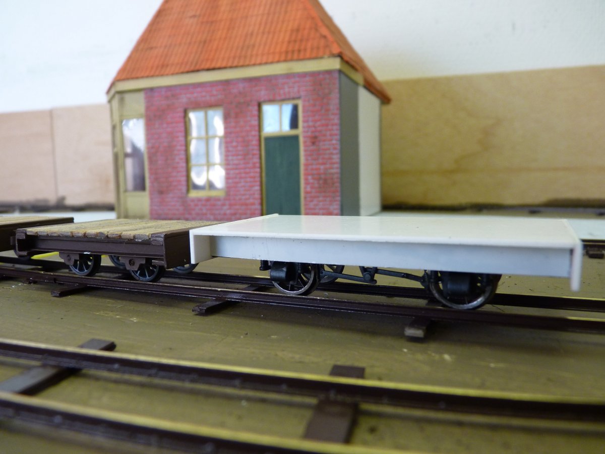

Het lijkt aantrekkelijk om middels een paar kitjes snel aan wagens te komen.....
Maar dan blijkt al snel dat er meer van jezelf in zit dan van Peco...
Gebouwen moeten er ook op......
En Remmelt en Brommert komen ook weer even kijken:
Volgende keer meer...

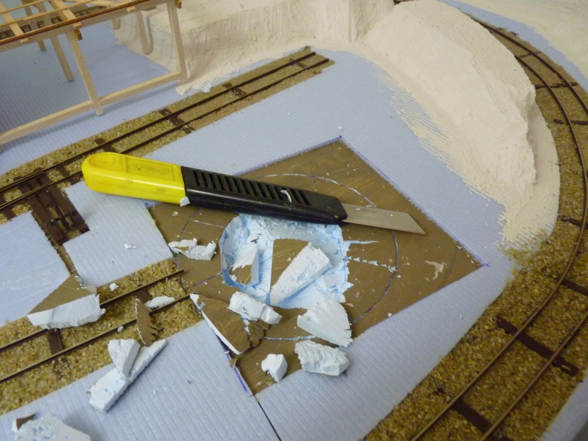

We lopen even snel verder:
Waarom zou je een draaischijf van te voren plannen eigenlijk?
Twee lagers voor een soepele draai en een rand van een conservenblik als steunrail.
Likje gips. Klaar.
Verrek! Een klooster!
Oh, is maar oud schilderijtje.
Volgende keer meer.

Geniale vondst, die blikrand. Hoe heb je die zo recht afgesneden? Automatische blikopener?

@Sven: Nee, gewoon met een blikschaar. Beetje ronddraaien over het blauwschuim (Floormate) dan snijdt het er wel in en kun je hem vlak stellen.
