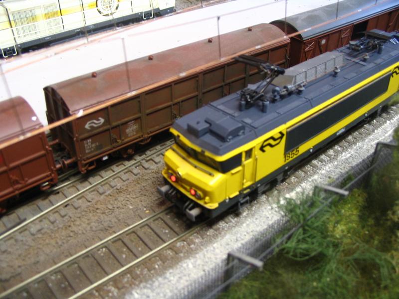

Dit is mijn overgespoten dad van de 1855 incl. airco en andere panto,s het dak in de kleur gunship grey ts-48 van Tamiya.
Cor
Berichten: 22844
Re: Kleur dak van de 1700-1800
23 December 2007, 21:19:16 »
Waar we in vergelijking me de roosters goed kunnen zien dat Tamiya TS 48 eigenlijk te licht is. Ik snap waarom mensen graag die spuitbus gebruiken, maar als het even kan een juistere kleur kiezen. Revell 78 zit heel dicht tegen het NS-grijs aan.

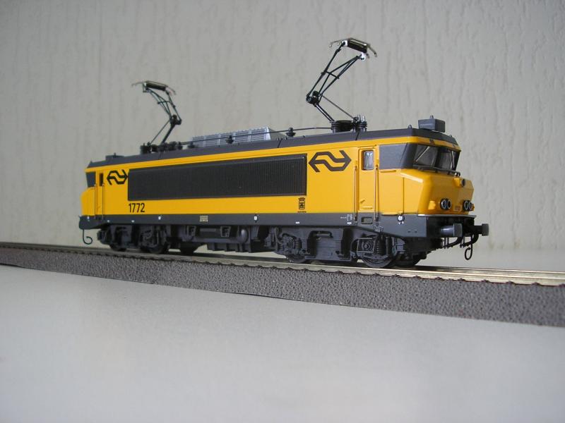

En dit is Revell 78 op een ex-zilverdak 16/1700.

Of: (ook revell 78)

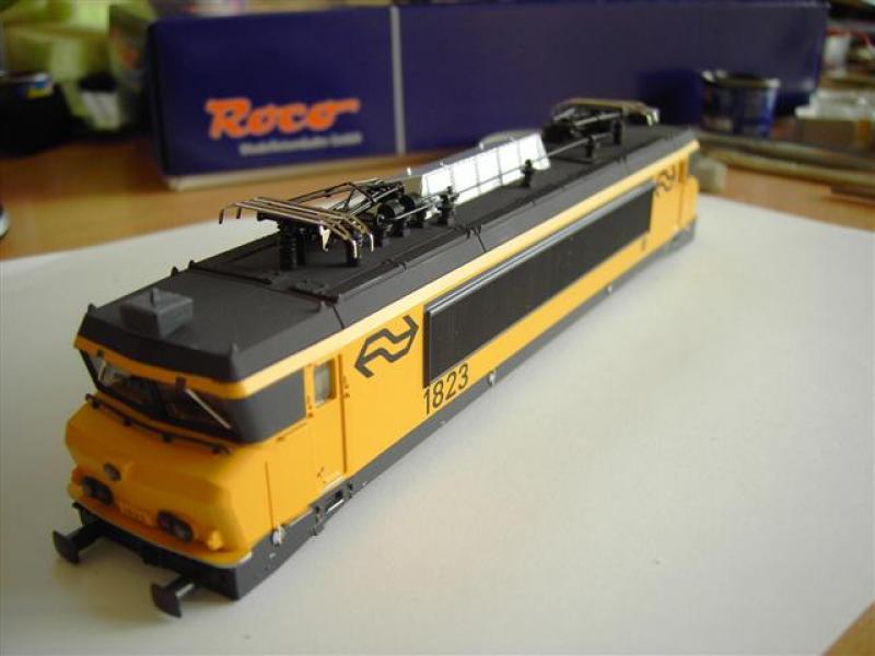

Had mijn 1823's eerst met Tamiya TS-48 gespoten maar vond dat toch iets te licht. Nu net met Revell 78 gespoten en ondanks dat de kleur iets donkerder is, is het veel matter dan de tamiya kleur. Die tamiya TS-48 ziet eruit alsof het 'af fabriek' is. De Revell ziet er duidelijk minder uit.
Moet ik revell 78 nog met een vernis behandelen of heb ik iets niet goed gedaan?

als de revell te mat is kun je er nog een laagje zijdeglansvernis overheen zetten.

Ook Revell 78 met een laagje zijdeglans uit een spuitbus. Alleen het dak is voorzien van vernis.
http://i95.photobucket.com/albums/l125/overlast/P7291130.jpg
Tevens het dak gepimpt/aangepast.
