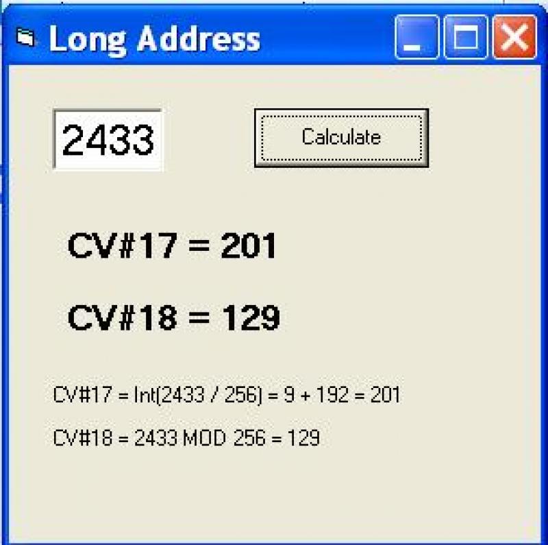

Wie kan mij vertellen hoe ik lange adressen programmeer in CV's.
Ik heb een BR 215 geprogrammeerd door CV 17 op 0 te laten en CV18 op 215 te zetten.
Maar hoe gaat dat bij hogere nummers b.v. 2433.
Ik werk met de Multimuis.

Gideon,
hier
vind je een lange adressen calculator

Dat kan gewoon met de MM ! Ze handleiding aldaar.

Kijk, dat is wat ik zoek!
Bedankt jongens.

Hier
staat het, voor algemeen gebruik.
