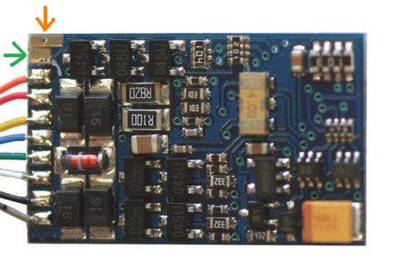

Even het stof van dit topic blazen dan kan ik mijn vraag hierover stellen.
Weet iemand mij te vertellen of de aansluiting bij het oranje pijltje (of het groene pijltje) op het onderstaande plaatje van een ESU Lokpilot Basic (52690) de massa aansluiting is? Ik zou graag een elco buffer willen toevoegen aan deze decoder zoals beschreven een paar posts terug en daar ben ik dus voor naar op zoek naar de massa aansluiting op deze decoder. De andere aansluiting kan ik op de blauwe draad aansluiten heb ik begrepen.

Maar dit is toch niet de 52680 (v 2.0) lokpilot.

Klopt dit is de ESU Lokpilot Basic (52690).

Ben ,is het deze?
De aansluiting bij het oranje pijltje is de massa aansluiting.

Dankjewel Eddy
