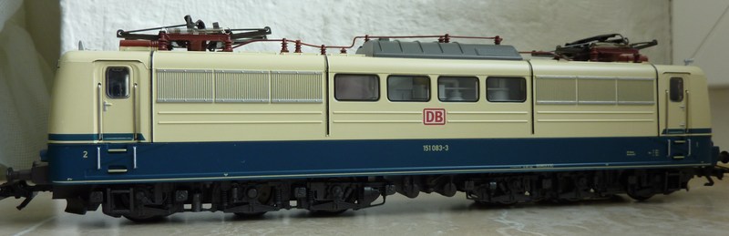

Ik had graag beetje meer info gevonden over de BR151.
Je hebt natuurlijk de Duitse, best interessante wiki pagina ( https://de.wikipedia.org/wiki/DB-Baureihe_151 ), maar naar historiek is er redelijk weinig te vinden, buiten een beetje over de kleurenwisseling.
Deels ligt men interesse daar, deels bij de aanpassing van de pantos en de DB logos die op de loks is toegepast.
Zelf heb ik tot voor kort bv de Marklin 33432 gehad, welke de blauw-beige uitvoering was, echter wel reeds het nieuwe DB logo :
ESU heeft ook de blauw beige variant, echter met nog het originele DB logo :
Hier is deels de vraag : klopt het dat de blauw-beige variant het rode moderne DB logo had, vermoed van wel.
En de pantos van ESU zijn volledig rood, waar die bij het Marklin model zwart waren. Welke is correct ?
Na de blauw-beige kleurvariant is het orientrode kleur bij de DB in dienst gekomen, met het bekende witte slabbetje op de fronten :
( foto : onbekende bron )
Niet helemaal duidelijk hier, maar hier lijken de pantos reeds van rode kleur, naar zwart gegaan ( of is dit door de vonken etc, dat het rood vuil geworden is ? ).
Dit kleurschema heeft in principe niet zo lang dienst gedaan, redelijk snel is het verkeersrood gekomen, met de witte balk op de snoet van de loks :
Ook hier is de dubbele panto nog een feit.
Echter vindt je ook een boel fotos waar de BR151 in verkeersrood nieuwe pantos gekregen heeft :
Is dit bij zowat de laatste revisie gebeurd bij de DB ?
Het valt op dat vooral BR 151's van DB Railion op foto staan met deze nieuwe pantos, of de 151'en die verkocht geweest zijn aan privaatvervoerders.
Iemand die wat meer duidelijkheid kan scheppen of weet waar ik meer info over deze grote, zware jongens kan vinden ?
Hallo Falcon,
Bij de 151 in het ozeanblau/beige had je oorspronkelijk het blauwe Bundesbahn-logo wat later vlak voor de verandering naar DB-AG bij sommige 151-igers (en ook andere elocs in deze kleurstelling) inderdaad in een rood logo Bundesbahn-logo is veranderd.
Weer later werd dat bij de AG uiteraard in het huidige DB-AG logo veranderd wat wij nu nog steeds kennen.
Van begin af aan hebben alle Bundesbahn e-locs (naar zeggen uit het oogpunt van de veiligheid) karmin-rode panto's en dito dakleidingen gehad. (Uitzondering hierp was de BR 120.0 protoserie die aanvankelijk zilveren panto's had)
Bij de DB-AG is dit nog even overgenomen tot aan de invoeing van het "verkehrsrote" tijdperk.
Bij de ingebruikname van dit nieuwe kleurenschema veranderde de kleurstelling van panto's en dakleidingen van rood naar grijs.
Daar bij mij echter met het orientrood reeds de pijngrens was bereikt heb ik mij verder nooit verdiept in de hele Trixx-, Trexx- en Traxx- materie en Co.
Ik kan jouw daarom niet verder helpen met alle hedendaagse aanpassingen op de locs. Maar er zijn hier vast forumleden die jou verder kunnen helpen.

Stroomafnemers werden in bedrijf redelijk snel zwart door alle vuil en slijpsel e.d.
Het DB AG-logo kwam per 1-1-1994 op alle locs, ongeacht de kleur.
De eenbeensstroomafnemers zijn zoals gezegd van later jaren, die werden waarschijnlijk geplaatst "wanneer het nodig was" of wanneer de loc in revisie ging.

Sven/Waldberg : bedankt voor de info over de logos. Zelf ben ik fan van de iets meer modernere trixxx/trexx/traxx varianten, maar ik hou ook zeker van de klassiekers, zoals oa de BR 110, 151 en 181 reeksen. Ze hebben zoals gezegd nog geruime tijd in TP6 gereden met de modernere logos erop.
Ook superinfo over de kleur van de pantos. Had een vermoeden dat het snel zwart werd, op sommige fotos zie je nog vaag een rode schijn, maar geen 100% zekerheid, bij deze dus wel.
