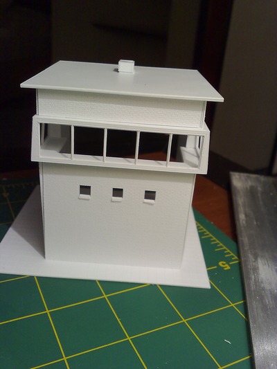

17 December 2007, 12:39:58 »
Sein-Relaishuis van Delft geplot in styreen
Vroeger hadden verschillen stations eigen Sein-Relaishuizen om het lokale treinverloop te regelen. In de huidige tijd zijn de functies van deze Sein-Relaishuizen gecentraliseerd. Diverse van deze seinhuizen staan nu nog in vervallen staat langs het spoor maar zullen eerdaags onder de sloophamer vallen.
Bij het station van Delft staat nog zo’n seinhuis. Dit seinhuis is in de jaren ’60 in gebruik genomen maar zal met de ondertunneling van het spoor door Delft gesloopt worden. Gelijk lijkende seinhuizen staan in oa Hilversum en Naarden-Bussum.
Met de doelstelling om het station van Delft zoals bestaand in de jaren 65 na te bouwen is dit sein-relaishuis het eerste onderdeel wat met behulp van de plotter na gebouwd gaat worden.
Het seinhuis zal voorzien worden van interieur en verlichting.
Tussentijds even alles passen in afwachting op de schilder
Wordt vervolgd

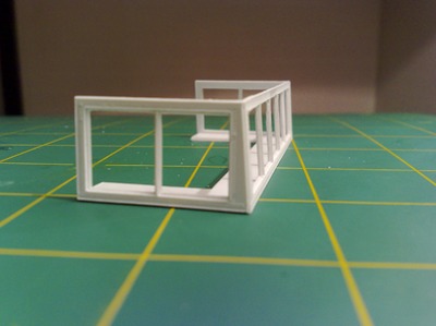

Re: Sein-Relaishuis van Delft geplot in styreen
18 December 2007, 17:54:28 »
Even wat toevoegingen hoe de raampartij is opgebouwd
Omdat de raamstijlen lekker smal zijn moet je voorzichtig zijn met het uitsnijden.
Probeer niet in één haal alles uit te snijden maar doe dit voorzichtig in meerdere keren met weinig druk.
Snij vanuit de hoek tot bijna in de andere hoek aan toe maar niet helemaal.
Snij alle lijnen in één richting in ondertussen de plot steeds 90 graden draaiend.
Doe dit dan ook nog een keer de andere kant op.
Na een paar keer draaien en snijden ben je rond geweest.
Probeer dan pas voorzichtig de kozijnen uit de plot te verwijderen.

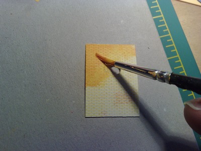

Delftinhetklein
Berichten: 249
10 January 2008, 23:22:57 »
Hoi Jan,
Nu, de schilder is druk bezig. Zo heeft ie net een airbrush aangeschaft en is daar volop mee aan het oefen
Nu had ik ook nog wel wat problemen met de juiste kleur verf dus dat heeft wel geresulteerd dat het een en ander verschillende keren in de kwastenreiniger heeft gelegen. Gelukkig is dit spul heel goedig en komt de plot er elke keer weer schoon en heel uit.
Maar er wordt nog steeds gebouwd! Ook al ligt het tempo lager dan gehoopt.... :-|
Maar hier wat plaatjes om de moed er in te houden!
Wordt vervolgt!
Groet Erwin
Laatst bewerkt op: 10 January 2008, 23:35:38 door Erwin

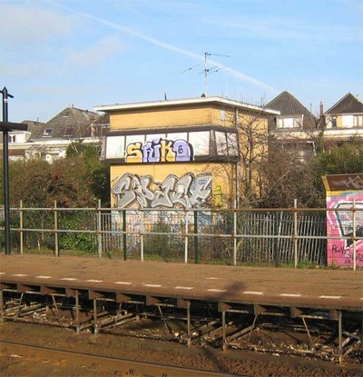

Peter Korsten
Berichten: 8570
11 January 2008, 00:49:47 »
Ga je het model uit laten zien zoals op de foto bovenaan dit draadje, dus met graffiti?
Grapje! Mooi gemaakt, hoor. Het geeft weer inspiratie en moed voor de toekomst.
- Peter

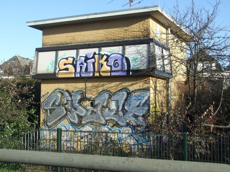

spoorzolder
Berichten: 363
11 January 2008, 07:23:17 »
gaaf
zoals hij er al uitziet
ECHT DELFS
ben nog even gaan kijken naar de echte
en ja hoor hij staat er nog steeds
gr.jan ( spoorzolder )
