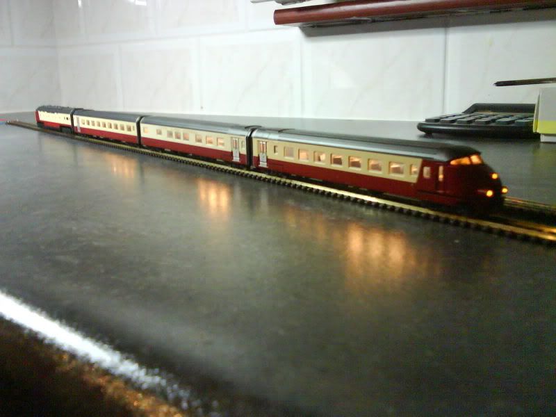

Een goedeavond, ik had al een topic gestart betreft de Minitrix ( art.12224 ) model 2003 SBB TEE RAm en dat is opgelost
SBB TEE RAm
SBB TEE RAm 2
Had hier een ESU lok sound en een funtie decoder ingebouwd maar hij   wilde niet rijden alleen brommen, na het uit elkaar halen bleek dat de motor een zwaar punt had ( liep aan ), dit is nu goed, alleen hoorde je de wielen slippen, wat bleek dat één draaistel de trein niet deed aandrijven.
Wat blijkt nu aan beide kanten van de motor zit een soort vliegwiel ( als ik dat zo goed zeg ) en daarin zit een plastice busje waar de aandrijfas van de draaistel in komt te zitten.
Alleen aan de kant waar de wielen niet wordt aangedreven blijkt dat de plastic busje vrij rond draait in het vliegwiel, met andere woorden vliegwiel draait rond en het busje blijft stil staan en drijft het asje niet aan
Is zoiets los te bestellen, of moet ik de complete motor kopen ?????
Heb gezocht op internet maar kan niks vinden vandaar deze vraag hier.
Met vriendelijke groeten Ferdinand Paternoster
